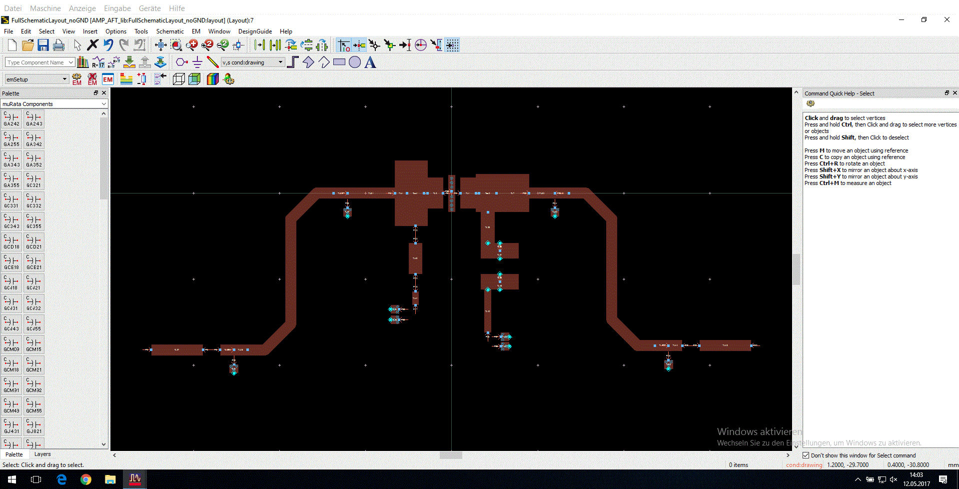

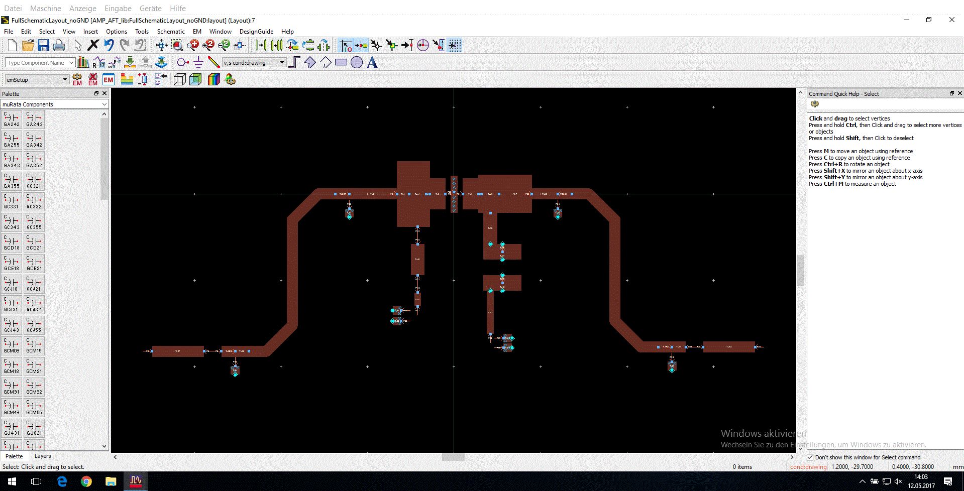

von Steffen (Gast)

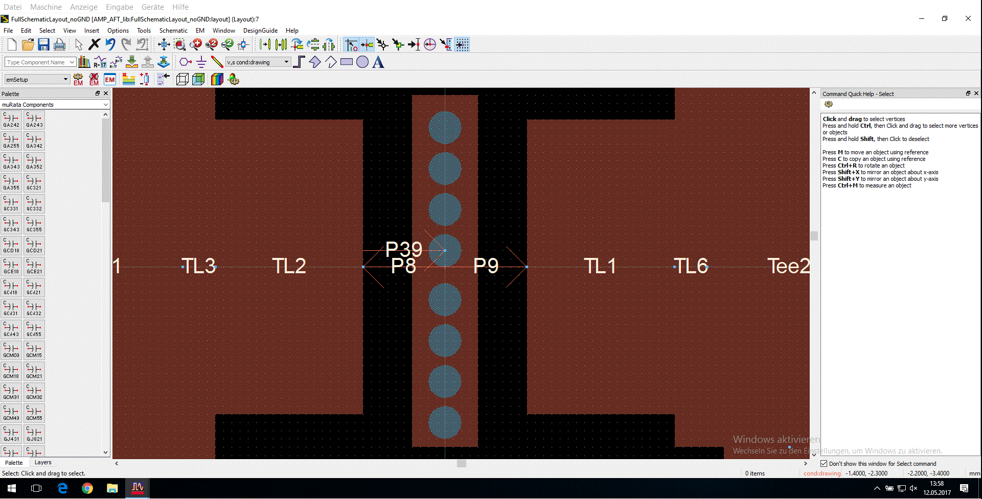

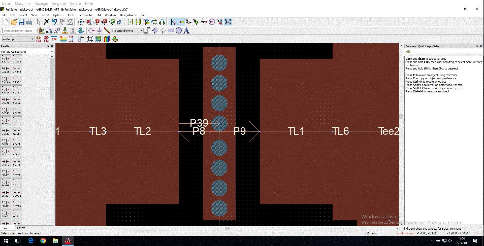

Okay, hier eine Totale und ein Zoom.
__________________________________
Im Zoom:
An den linken Leiter kommt ein Gate, an den rechten Leiter Drain.
Der Streifen in der Mitte (Länge 3mm) ist Source. Die soll impedanzarm
an die Masse gehen. Da wird später ein SOT-89-Gehäuse angelötet, der
mittlere Streifen ist der mittlere Kontakt.
Wie man sieht gibt es 8 Vias (Durchmesser=0.6mm), die gegen Masse gehen.
Der Rest ist Bias und Anpassung.
Wie bestimme ich die Impedanz:
1) Im Schaltungssimulator simuliere ich mit dem Layout. Das Ergebnis ist
suboptimal.
2) Dann simuliere ich mit idealer Verbindung gegen Masse (P39 im Bild
ist ohne Kontakt). Ergebnis gut.
3) Dann schalte ich zwischen Source und idealer Masseverbindung eine
Induktivität mit 0.5 bis 1nH. Das Ergebnis ist sehr ähnlich dem ersten
Fall (S11,S21). Daraus schließe ich, dass die Vias induktiv wirken.
von Bernhard S. (gmb)
Also einen Fehler sehe ich da jetzt nicht unmittelbar, weder in dem
Layout noch in deiner Vorgehensweise. Was ich noch versuchen würde:
-Häng doch mal einen S-Parameter Port direkt an P39 und schau dir die
Impedanz an, vielleicht kann man daraus ableiten, was da schief geht.
Vielleicht ist das Ersatzschaltbild keine reine Induktivität sondern hat
ohmsche Anteile? Wäre bei der Fehlersuche hilfreich zu wissen.
-Pack P39 mal an den Rand der Kupferschicht, so wie du es bei den
anderen Ports auch gemacht hast. Ich habe selbst nie einen Port direkt
auf das Via gepackt... einfach um auszuschließen dass da irgendwas
schief geht.
