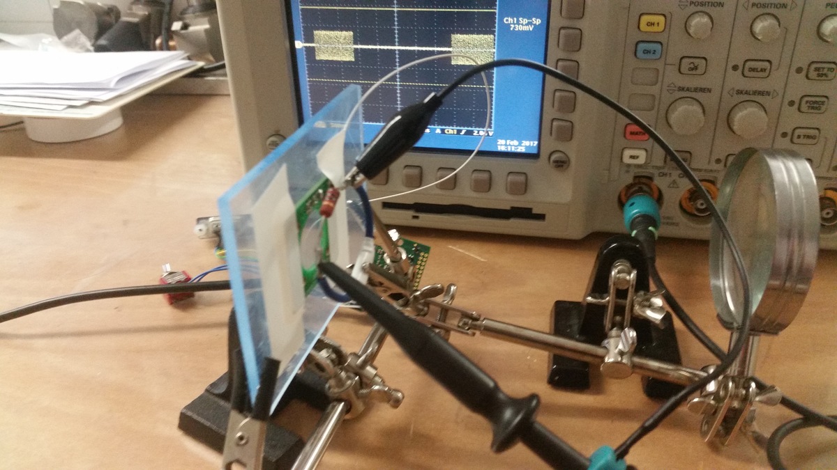

Für eine Studienarbeit möchte ich das von einer NFC-Antenne (13,56MHz)
erzeugte Magnetfeld in Abhängigkeit von verschiedenen Einflussfaktoren,
zum Beispiel: einen Stahlklotz, Ferritfolie in Kombination mit einem
Stahlklotz etc. , relativ zu messen.
Um zum Beispiel feststellen zu können wie viel sich das Magnetfeld in
Verbindung mit einem Stahlklotz verschlechtert.

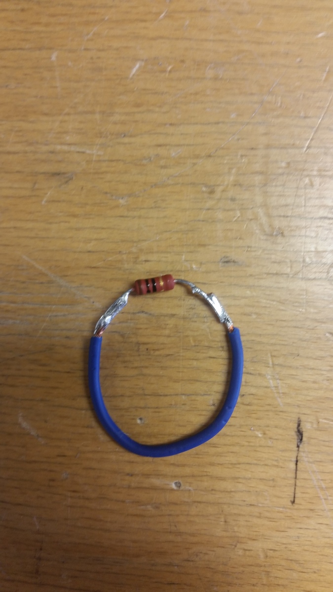

Um das Magnetfeld zu messen habe ich mir ein kleines Stück Litze
genommen und es mit einem Widerstand zu einer Art Ring zusammengelötet.
Diesen Ring habe ich mit einer dritten Hand so ausgerichtet, dass die
Feldlinien des Magnetsfeldes die Fläche des Ringes senkrecht
durchkreuzen.
Mein Gedanke ist es gewesen, dass das Magnetfeld in diesem Ring einen
Strom induzieren wird, welcher an dem Widerstand eine Spannung erzeugt.
Diese Spannung habe ich dann mit einem Oszilloskop gemessen.
Da die Spannung proportional zum Strom ist, und dieser proportional zum
Magnetfeld ist, möchte ich mit den Spannungswerten das Magnetfeld
beurteilen.
Nun meine Frage:
Ist mein Gedankengang soweit in Ordnung?
Im Anhang sind Bilder die den Versuchsaufbau beschreiben.
Mein Prof ist Informatiker und kann mir hierbei leider nicht
weiterhelfen.
Danke im Voraus!

Kannst Du im Prinzip so machen.
Wie groß ist denn der Widerstand in deiner Spule? Je kleiner er ist,
desto mehr belastest Du das Feld und verfälscht das Ergebnis deiner
Messung.
Ich persönlich würde den Widerstand weglassen, zwei Windungen nehmen und
das ganze dann direkt an das Oszilloskop schalten. Wichtig: Eingang
nicht auf 50 Ohm sondern auf 1 Megaohm stellen, sonst verfälscht Du
wieder deine Messung.
Hier noch ein paar Punkte, die Du beachten solltest:
Deine "dritte Hand" ist aus Metall und belastet das Feld bereits
deutlich. Bau Dir einen Halter aus Plastik oder Glas. Schau auch mal
unter die Tischplatte. Nicht, das genau dort wo dein Messaufbau steht
eine Metallstrebe lang läuft :-)
Wenn Du reproduzierbare Messwerte bekommen möchtest wird es mit einer
wackeligen Luftspule nichts. Du brauchst irgend etwas stabiles. Optimal
ist es die Mess Spule als Platine zu realisieren. Alternativ kannst Du
auch deine Spule auf ein Stück Platik (alte CD Hülle) kleben, damit sie
sich zwischen den Messungen nicht verformt.
Achte darauf, das Du in deinem Messaufbau nicht aus Versehen
Masseschleifen hast. Alle Leitungen (Versorgungsspannung, USB,
Messleitung zum Oszi) die zum Messaufbau führen sollten sauber gebündelt
sein und von einer Seite an den Messaufbau angeschlossen werden.
Ein paar Gummibänder oder Klebeband helfen sehr. Es empfiehlt sich auch
die Lage der Kabel auf dem Tisch zu markieren, falls Du den Aufbau mal
transportieren musst. Du wirst ansonsten keine reproduzierbare
Ergebnisse bekommen.
In diesem Zusammenhang schau dir mal an, wie du die Spule an dem
Oszilloskop angeschlossen hast. Die Mess Spitze geht an eine Seite der
Spule, und die Masse über einen Bogen an die andere Seite der Spule.
Dieser Bogen wirkt jetzt wieder wie eine Luftspule und verfälscht die
Messung! Richtig ist es, die Masseleitung soweit wie möglich parallel
zur Mess Spitze zu führen und dann rechtwinklig zum anderen Anschluss.
So minimierst Du die Fläche, die aufgespannt wird und damit auch den
parasitären Einfluss.
Ich weis, das hört sich pingelig an, aber glaube mir, es ist nicht viel
Mühe, belohnt dich am Ende aber mit guten Messwerten.
Achja: Probiere vor den richtigen Messungen bitte aus ob dein Handy beim
Telefonieren Störungen verursacht. Wenn Du Neon Röhren zur Beleuchtung
hast, dann solltest Du auch diese mal testweise ausschalten. Die stören
nämlich gerne mal im Bereich um 13 Mhz.

ich würde das ganze auch auf einer gesonderten Platte anordnen,
soviel Platz nimmt der Aufbau auch nicht weg.
Da drauf die Leitungen dann fixieren.
Ich würde das so machen,
dass dadurch etwa in einem 30cm Umkreis alles immer gleich bleiben kann.
Selbst die Messtechnik steht schon recht dicht dran und kann
mit den darin verbauten Metallteilen auf die Spule wirken.
bei der Freq ist das schon nicht unerheblich

ja - die Eigenresonanz der Mess Spule spielt eine Rolle da sie sich beim
Einbringen von Metall verstimmt und damit sich die Dämpfung ändert.
Das ganze ergibt dann einen systematischen Fehler. Wenn es aber nicht
saudumm läuft (Eigenresonanz dicht an 13.56Mhz), dann ist der Einfluss
ehr klein und verschwindet im normalen Noisefloor.

Die Wellenlänge ist ja ca. 20m, d.h. viele deiner Dinge sind klein
im Vergleich zur Wellenlänge. Ich würd mir ne H-Schnüffelsonde wie folgt
selbst bauen.
3 Windungen Kupferlackdraht (0.5mm) als freitragenden Ring mit ca 30mm
Durchmesser. Die Spannung des Rings legt man an einen 22 Ohm Widerstand.
Den einen Anschluss des Drahtringes lötet man an die Schirmung
eines 50Ohm Koaxkabels. Den anderen Anschluss verbindet man über einen
47 Ohm
Widerstand mit dem Mittelleiter des Koaxkabels. Damit ham wir am
Koaxkabel-Ende1 schon mal ungefähre Anpassung. Das andere Ende des
Koaxkabels schliessen wir am Oszilloskop an und terminieren dort
ebenfalls mit 50Ohm.
Terminiert man nicht ordentlich, kann die Kabelkapazität einem alles
versauen.
