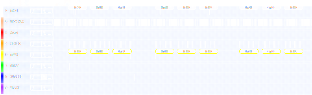

ich habe ein Problem beim Schreiben der Register.
Wenn ich Mux 0 Schreiben will und nur ein Register schreibe funktioniert
es nicht (siehe Screenshot).
Schreibe ich jedoch mehr wie ein Register übernimmt der ADC die Daten.

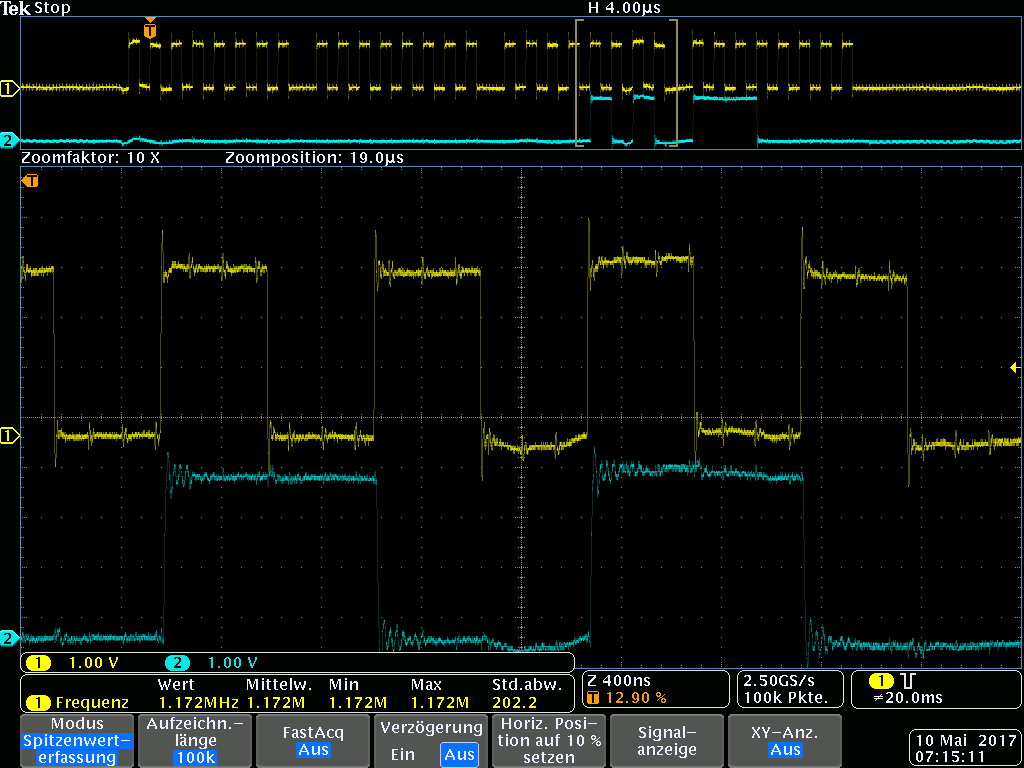

Auf der anderen Platine funktioniert es jetzt also auch nicht mehr, oder
wie? Hast du was am Programm geändert? Was ist an der anderen Platine
anders? Wie sieht das Timing im Detail aus? Hast du den richtigen
SPI-Modus? Wie sehen die Signale in echt aus (mit dem Oszilloskop), sind
da irgendwelche Überschwinger oder flache Flanken?

Auf der anderen ist ein anderer Controller. (STM32M7 und jetzt ein L4).
Die Signale sehen mit einem Oszi sieht relativ sauber aus. (siehe
Screenshot)

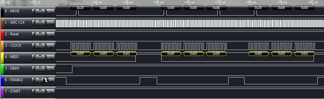

Messwerte bekomme ich ja ausgelesen nur leider nicht ein einzelnes
Register gesetzt.
Ich habe erwartet, dass beim auslesen des MUX Registers der zuvor
geschriebene Kanal ausgelesen wird.
Sprich die 0x08, was bei (50µs) geschrieben wurde und nicht die 0x01
(80µs).
Ich versuche mal die Pflanken etwas zu dämpfen.
Ich vermute, du hast da eher einen Messfehler als reale Überschwinger...

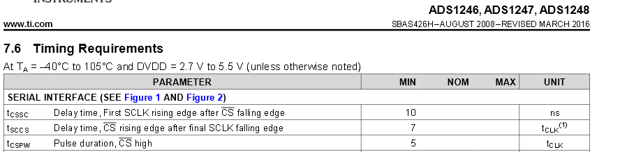

Aber im Datenblatt steht was zum Thema Serienterminierung:
TI recommends placing 47Ω resistors in series with all digital
input and output pins
BTW: ich bin mir nicht ganz sicher, ob du die tsccs einhältst. Welchen
Takt hat dein ADC? Vergleiche mal dein Timing genau mit den
Mindesttiming aus dem Datenblatt...

Mist,
genau das war es danke. Im Anhang der Screenshot.
Warum es damals funktionierte keine Ahnung.
Nachtrag:
Da ich damals bei dem STM32F7 die HAL Funktionen genutzt hatte und nun
eigene zum Schreiben / Lesen vermute ich, dass die HAL Funktion zu viel
Zeit braucht um zum Programm zurück zu kommen.
