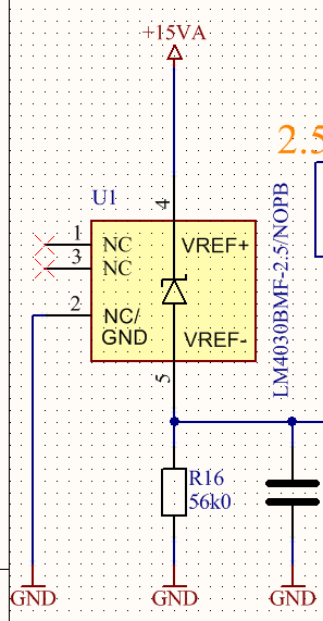

habe von TI den LM4030B-2.5
http://www.ti.com/product/LM4030
wie im Anhang eingsetzt, mit dem Ziel eine Referenzspannung von 2.5V in
Bezug zur 15VAnalog (also 12.5V) zu erzeugen. Dies sollte ja genau der
Vorteil eines Shunt-Reglers sein.
Den Pin 2 habe ich auf GND gelegt, im Datenblatt steht nur, entweder auf
GND oder freilassen.
Dann die Schaltung in Betrieb genommen mit dem Ergebnis, LM4030 kaputt.
Ist wirklich kaputt, da er auch nicht mehr in einer GND bezogenen
Schaltung
funktioniert.
Testweise einen neuen eingebaut, mit freigelassenem Pin2, mit der Folge,
dass die Referenz genau tut, was sie soll.
Im Datenblatt habe ich nur noch unter "Maximum Ratings" den Wert -0.3-6V
für "Maximum Voltage on any input" gefunden, das würde bedeuten, dass
Pin 2
immer freigelassen werden muss, wenn die Kathode mehr als 6V sieht.
Weiss jemand mehr über diesen ominösen Pin2, habe einfach Angst das in
Serie (Pin2 frei) einzusetzen.
Grüße
Volker
> Pin 2
Nein, Du kannst Pin 2 auch mit Pin 5 verbinden.
