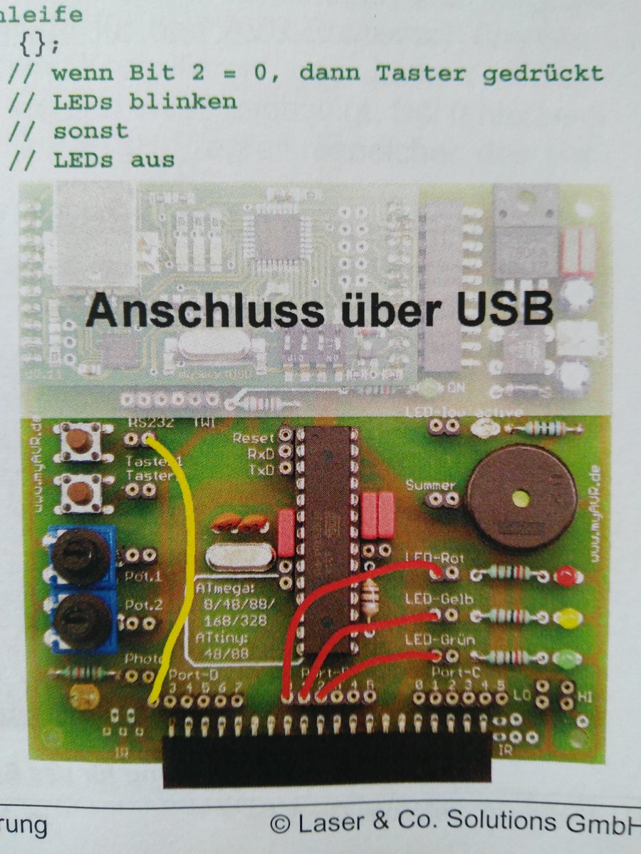

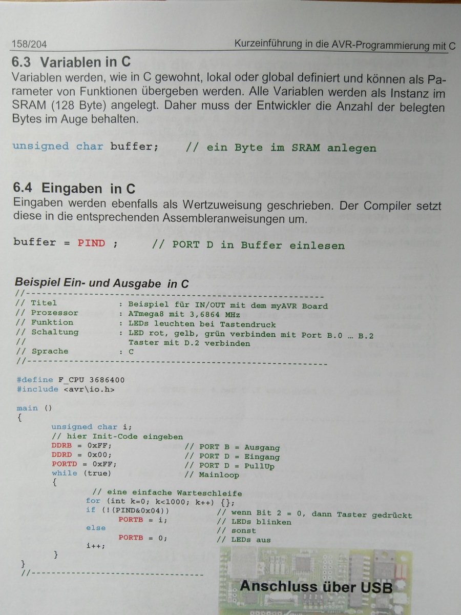

ich habe einige Fragen zu diesem Programm.
1. Warum gehen die Leds an, wenn "PORTB = i;"
Welche Information beinhaltet "i"?
unsigned char i;
ist doch die Deklaration.
Aber wo wird das weiterverarbeitet??
2. Was bedeutet das Ausrufungszeichen in (!(PIND&0x04))  ??
Meine Kenntnisse in C sind begrenzt.

    if (! (PIND & 0x04))        // Wenn Bit 2 = 0, dann Taster gedrückt
28
    PORTB = i;              // PortB wird geschaltet, Led an
29
    else
30
    PORTB = 0;              // Leds aus
31
    i++;
32
33

OP #5005977
Dirk B. schrieb:
> MisterD schrieb:
>> hier:
>>>     i++;
>> ++ bedeutet das zur variable 1 hinzugezählt wird ist das gleiche wie
>> i+=1; oder i=1+i; (geht übrigends mit -- auch)
> Allerdings sollte der Compiler an der Stelle eine Warnung geben.
> Etwa "Erstbenutzung einer Variablen ohne Initialisierung".
> Wenn nicht, dann muss der Warnlevel angeüasst werden.
Ja er gibt auch eine Warnmeldung.
Aber ich habe das Programm 1 zu 1 aus einem Buch übernommen.
Was müsste ich tun um es richtig zu machen?
#5005983
Ein anderes Buch nehmen.
Evtl. gibt es aber eine Fehlerlist für das Buch.
Du kannst i mit 255 initialisieren oder mit dem Wert, dem der Port für
deine LED entspricht.
Und dann das i++; weglassen.
EDIT:
Wenn du aber 8 LEDs hast, dann initiaöisiere mit 1 und lass das i++;
drin.
#5006012
Ich kommentiere das mal...:-)
// alle Lichter an
// Atmega8 mit 3,6864 MHz
// Sprache C    == unsinnig! das sieht man am Quelltext oder
fileextension.
#define F_CPU 3686400
#include <avr/io.h>
//#include <stdlib.h>
main ()
unsigned char i;   == initialisiere hier!! zB.: unsigned char i = 0;
// hier Init-Code eingeben  == und warum steht dann da nix?
DDRB = 0xFF;    // PortB = Ausgang
DDRD = 0x00;    // PortD = Eingang
PORTD = 0xFF;     // PortD = Pullup
while   (1)      // mainloop  == nicht erforderlich
    // eine einfache Warteschleife  == nicht erforderlicher Kommentar,
schreibe statt dessen: delay xyz ms
    for (int k=0; k<1000 ; k++) {};
    PORTB = i;              // PortB wird geschaltet, Led an  == wenn
richtig initialisiert. Tip zum Vermeiden von Missverständnissen:
Schliesse hier den code mit {} ein, um dangling elses zu vermeiden.
    else
    PORTB = 0;wenn richtiginitialisiert.      // Leds aus
    i++; == wann hat i welchen Inhalt??
