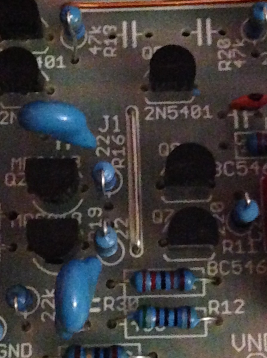

ich baue derzeit die SynAsym Endstufen nach und mir fehlen noch einige
Kondensatoren.
Folgende fehlen
c14 10pf mica - ersetzt durch 10pf Keramik
C2 und C7 100pf mica - ersetzt durch 100pf Keramik (siehe Bild pcb blaue
Kondensatoren)

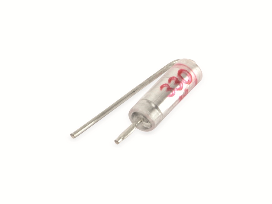

C3 und C4 330pf mica - moechte ich ersetzen durch 330pf
Folienkondensatoren (siehe Bild)
Im ersten Bild ist die vorgegebene pcb zu sehen, im zweiten Bild meine
pcb mit den drei ersetzten Kondensatoren und im dritten ist der
Folienkondensator, den ich verwenden will, dargestellt.
Spricht irgendetwas gegen die von mir ausgewählten Ersatzkondensatoren?
Wenn ja warum.

Die Position und Funktion innerhalb einer Gesamtschaltung ist so eher
nicht zu erkennen. Mica ist im Signalweg besser durch andere
Folienkondensatoren, als durch MLCCs zu ersetzen. Warum?
Nichtlinearität.

von Schleby N. (schleby)
Folienkondensatoren kannst du bedenkenlos verwenden, nur
Keramikkondensatoren sollte man im Signalweg meiden.

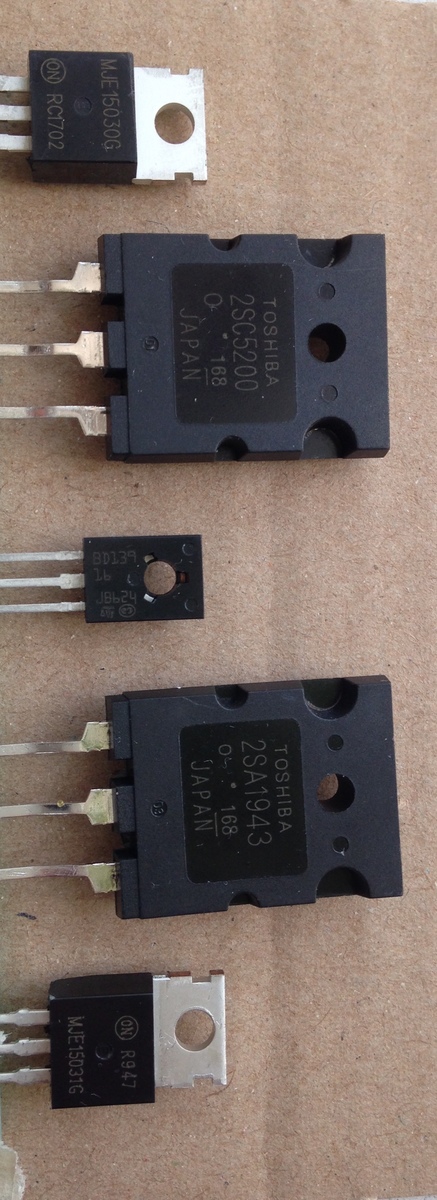

noch eine andere Frage
welche Transistoren hast Du verwendet?
Auf dem Bild auf der SymAsym Seite sind die Toshiba 2SC5200/2SA1943
abgebildet und in der Liste sind MJ aufgeführt, kann man beide
verwenden?
ich habe folgende Transistoren verwendet:
MJE15030 NPN
MJL3281A NPN
MJE15031 PNP
MJL1302A PNP
Statt der MSPA18 (Q1 und Q2) kannst du BC550 nehmen (Achtung Pinout
verdreht).
Der MSPA18 ist aber deutlich besser ,aber leider nicht ganz so einfach
zu bekommen ,wenn du welchen haben willst ich noch ein paar auf Halde
liegen.
Das spielt bei 10pF und 100pF und meist auch 330pF keine Rolle, das sind
keine Z5U oder X7R MLCC Vielschicht, sondern stabile NP0, die sind super
auch für Audio.
von Noroc (Gast)
> MJE15030 NPN
> MJL3281A NPN
> MJE15031 PNP
> MJL1302A PNP
> verdreht).
> liegen.
danke für den Hinweis mit den 550C, die hab ich dann falsch herum
eingelötet. Mus ich die komplett drehen?
Ich hatte mir die Toshiba bestellt (da auf dem Bild dargestellt), wenn
es funktioniert würde ich diese auch gern verwenden.
Die kleineren sind bei mir die MJE15030G und MJE1503031G.
Denkst Du das die so funktionieren?
Ja der BC550 muss um 180 Grad gedreht werden ,im Gegensatz zu dem
MSPA18.
Zu deiner Transistor Konfiguration kann ich so nicht viel sagen denke
das wird funktionieren also auf einen Versuch ankommen lassen.
