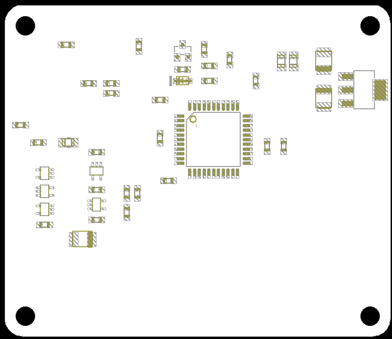

Gast #5132848
- Lohnt sich ein Stencil bei kleinen Platinen (Beispiel als Anlage:
5x6cm) und 10-20 Stück oder ist man in dem Fall mit Auftrag durch
Spritze besser bedient?
- Muss die Platine glatte Pads haben (teures ENIG) oder geht ein Stencil
mit HAL-PCBs?
- Ist Arbeiten mit Stencil eine einfache Sache oder frustrierend? Ich
habe mit Spritze das Problem, dass die Paste öfter an der Spitze statt
am Pad hängen bleibt. Passiert so was ähnliches auch mit Stencil (zieht
man mit dem Stencil ggf. die Lötpaste wieder von kleinen Pads)?
- Kann man mit Stencil die Pads für SC-70-5 (0,65mm-Pitch) individuell
zuverlässig mit Paste versorgen? Das schaffe ich mit Spritze nicht und
muss zeitraubend mit Hohlkehle löten.

Abhängig von Art und Anzahl der Bauteile sowie dem Lötverfahren.
Bei der Beispielplatine würde ich über Lötkolben und Lötzinn
nachdenken...
