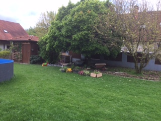

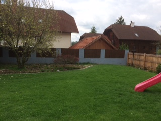

Hallo liebe Technikgemeinde, ich benötige bitte Hilfe von euch
Spezialisten.
Kurz zu mir ich bin der Claus komme aus Österreich und möchte meinen
Garten die Erleuchtung verpassen.
Meine Kenntnisse über Elektronik sind überschaubar, ich kann mit dem
Lötkolben umgehen und hab es geschafft eine Terrassenbeleuchtung mit WS
2801 Pixel über einen T1000s Controller zu programmieren.
Am Liebsten hätte ich ein System über (ich denke DMX) verwirklicht und
dieses soll über einen App Steuerbar sein. Auch Erweiterungspotential
für zukünftige Projekte wie Pool oder ähnliches muss damit gegeben sein.

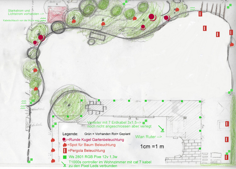

Wie Ihr auf meiner Skizze sehen könnt sind die grünen Installationen
vorhanden und die in rot-oranger Farbe gewünscht.
Von der Leuchtkraft der einzelnen Spots würde ich euren fachlichen Rat
benötigen, die Kugeln sollten eher dezent wirken, die Baumbeleuchtungen
schon kräftiger sein und die Pergola darf gerne auch heller werden.
Vorhanden ist im Garten einige Erdkabel normal geschirmt, die aus dem
Keller in den Garten verlaufen mit 3x1,5 Durchmesser, daran ist noch
kein Strom angeschlossen auch kein Netzteil oder sonstiges.
In der Hütte ist Stark und Lichtstrom vorhanden und die
Terrassenbeleuchtung ist aktuell aus dem Wohnzimmer mit einem T1000s
Controller gesteuert. Diese möchte ich wen möglich auch in die DMX
Steuerung mit einbauen. Wobei ich auf die WS2801 Pixel nicht bestehen
muss da diese leider nicht sehr zuverlässig sind und manche Farben
verrückt spielen. Platz bei der Terrassenbeleuchtung ist für 7cm
Durchmesser Pixel.
Ich weis ich verlange ganz schön viel Infos von euch aber könntet Ihr
mir bitte helfen wo ich was installieren muss mit welchen Controllern,
welche Kabel und die das ganze dann zum Steuern wird.
Danke für eure Mühen Claus

Machbar ist Alles - mit mehr oder weniger Aufwand. DMX ist ein Standard
aus der Bühnen/Theater-Welt, im Original beruht der auf RS485. Jedes
DMX-Gerät verfügt über einen Eingang und einen Ausgang, an dem das
nächste Gerät angeschlossen wird ("daisy chain"). Das müssen übrigens
nicht nur Lampen sein, es können im Prinzip beliebige elektrische
Verbraucher, wie z.B. Ventilatoren/Windmaschninen oder auch
Nebelmaschinen sein.
D.h. also, dass jedes Gerät über ein entsprechendes Interface zum
Aufnehmen/Erkennen der DMX-Signale verfügen muss und einen Controller,
der diese dann in Aktion umsetzt - z.B. Helligkeit von RGB-LEDS oder
Bewegung bei sog. "moving heads" usw.
Langer Rede kurzer Sinn: Du benötigst an jedem Ort, wo ein Verbraucher
unabhängig von anderen gesteuert werden soll, ein solches Interface
nebst Controller. Bei Disco- oder Bühnenlampen ist das bereits
eingebaut, es gibt auch getrennte DMX-Steuergeräte, sog. Dimmerpacks
oder Switchpacks für Geräte, bei denen das nicht eingebaut ist.
Es gibt dann noch einen Nachfolger bzw. Abkömmling vom "klassischen"
DMX, der nennt sich "ArtNet". Da werden die DMX-Befehle per UDP in einem
LAN/WLAN verbreitet. Wobei "DMX-Befehle" etwas hoch gegriffen ist, im
Prinzip sind es nur Bytes (meist Blocks zu 512, sog. "Universen"), aus
denen sich die Empfänger die für sie zutreffenden herausfischen
("Kanal-Adresse").

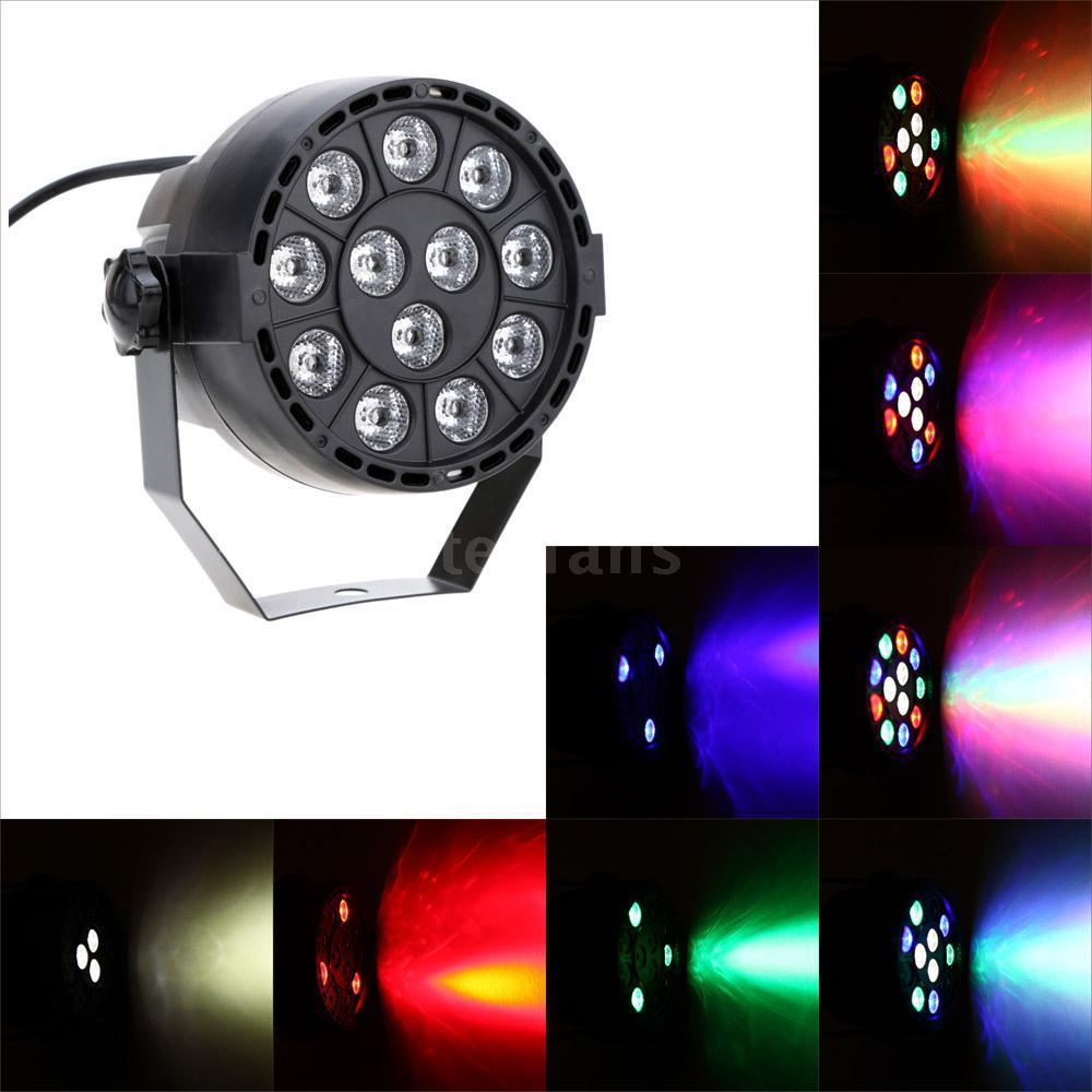

Kleine RGB-LED-Scheinwerfer beginnen bei ca. 20 Euro, sind aber nicht
Ountdoor-fest, eignen sich aber gut zum Einstieg bzw. Experimentieren.
Beispiel:
http://www.ebay.de/itm/15W-DMX-512-RGB-LED-Hohe-Leistung-Buhne-PAR-Licht-Strobe-Party-Disco-8-Kanal-DHL-/252459554111?hash=item3ac7c3153f:g:pwkAAOSw3xJXore1
Geräte, die sich gleich verhalten sollen, z.B. mehrere baugleiche
LED-Lampen, können auch die gleichen Adressen belegen, DMX ist rein
unidirektional. Einer sendet und alle anderen dürfen nur zuhören ...

DMX-steuerbare Lampen, wie der gezeigte Scheinwerfer enthalten RGBW-LEDs
(das W ist kein Fehler, ein weiss strahlender Chip ist bei einigen Typen
auch mit drin) und belegen mind. 4 DMX-Kanäle (Rot, Grün, Blau, Weiss
und evtl. einen Kanal für Helligkeit Summe oder Effekte wie Strobo und
Farb-Fading). So kann man nahzu jede Farbe des sichtbaren Spektrums
einstellen.
Ja, es gibt DMX-Apps fürs Handy ... eine Web-App selber zu schreiben ist
auch kein Hexenwerk.
Beispiele (für iOS, gibts aber auch für Android):
https://itunes.apple.com/us/app/luminair-3-dmx-art-net-smart-lighting-control/id920440588?mt=8
https://itunes.apple.com/us/app/freestyler-dmx-remote/id417748124?mt=8
"Kompliziert" ist nur die erste Einrichtung und das Erstellen von
"Szenen". Die kann man später mit einem einzigen Touch-Tip aufrufen.

von Frank E. (Firma: Q3) (qualidat)
Claus Aigner schrieb:
> Super danke für eure Tipps.
> Also Step by step für langsame wie mich.
> 1. App könnte Light Rider Dmx controll werden
... falls die App ArtNet kann
> 2.Als empfänger neheme ich entweder eine dmx fähige RGBW Led oder einen
> dmx empfänger an den ich die Pixel hänge?
Naja, eine ist etwas wenig ... aber im Prinzip ja.
> 3.Wo soll die Steuerung verbaut werden?
Kommt darauf an, welche Variante du unter 2. wählst. Wenn fertige
DMX-LEDs, dann 3 adrige Leitung von Lampe zu Lampe und am Ende ein
Terminator-Widerstand von 1k.
Denkbar wäre auch je ein ESP8266, z.B. in Form des Arduino-kompatiblen
Wemos D1 Mini, pro Lampe (empfängt per WLAN und sendet direkt das DMX in
die Lampe). Auf die "Entfernung" von ein paar Zentimetern und nur einem
Empfänger braucht man nichtmal ein korrektes RS485-Interface, das geht
in diesem Falle mit den Chip-Pins direkt ...
> 4.Welche Kabeln? von wo bis wo?
Strom immer und dann der DMX-Bus zu jeder Lampe ... es sei denn WLAN ...
> 5.Als Sender kann es ein Arduino sein auf dem ich was instaliere?
ArtNet-Node um die Kommandos von der App zu empfangen und DMXSimple, um
diese Daten DMX-konform auszugeben ... quasi als "Bridge"
