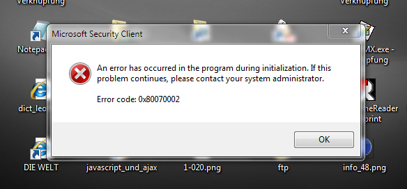

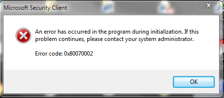

Hallo, mein Windows 7 64Bit startet z.Z. mit dieser Fehlermeldung des Microsoft Security Clients. Diese Meldung läßt sich mit OK wegklicken und mit dem PC kann man arbeiten. Der installierte IE8 läßt sich jedoch nicht durch den IE9,IE10 oder IE11 ersetzen. Kennt jemand einen Weg, wie ich ohne Neuinstallation weiterkomme? MfG froeschl

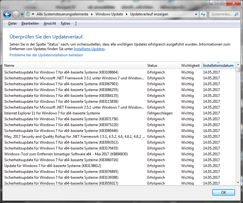

Hallo, eins von 47 Windows Updates wurde nicht installiert und prompt kam die bekannte Fehlermeldung beim Neustart. MfG froeschl

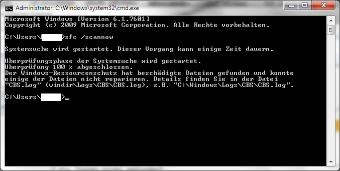

0x80070002 ist der Fehlercode für "Datei nicht gefunden" Ich würde erstmal schauen, was "sfc /scannow" meint.

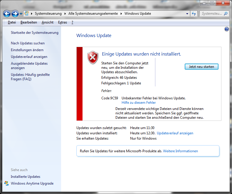

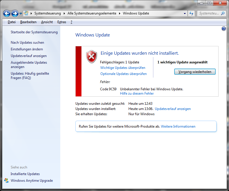

Manchmal findet sich das, wenn man das Update nochmal macht. Ist da jetzt immer noch IE8 drin? Code 9C59: Im Netz schreiben welche, dass man einen IE10/11 dann manuell installieren sollte. Von MS gibt es auch eine Image-CD "W7 Update Vorbereitungs Tool". Lass die mal drüberlaufen, es dauert aber etwas.
Hallo, Bild 1 mit dem Update der 47 Update-Dateien Bild 2 mit dem zweiten Versuch den IE11 zu updaten. Bild 3 mit dem Ergebnis von sfc /scannow Die Datei CBS.log hat eine Größe von 698KB. Der IE8 funktioniert noch, benutze jedoch Chrome. MfG froeschl

In der CBS.log würde ich nach ganz unten scrollen und dann aufwärts bis man die ersten Zeilen mit "Error" statt "Info" sieht. In den Error-Zeilen steht dann häufig welche Datei oder welches Paket defekt ist, oder zu welchem Paket er die Quelle nicht findet. Damit kann man dann mit etwas Glück darauf schließen, welches Update/Softwarepaket man ggf. irgendwie organisieren und neu installieren müsste

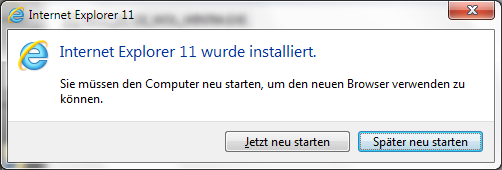

Hallo , schon erledigt. Mit Chrome die win764.exe in den Ordner meiner Wahl geladen und gestartet. http://go.microsoft.com/fwlink/?LinkId=324629 Bild 1 Der IE11 wurde installiert. Bild 2 Der scheinbare Virus ist noch da. Bild 3 Der IE8 ist immer noch aktiv. MfG froeschl

Und was ist jetzt so schwer, 0x80070002 bei gugl einzuwerfen? https://support.microsoft.com/de-at/help/910336/windows-update-error-0x80070002-or-0x80070003

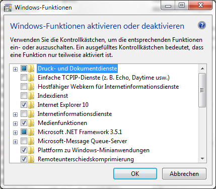

Michael B. schrieb: > Bild 3 Der IE8 ist immer noch aktiv. Hast du mal unter Programme und Funktionen dann Windows Funktionen akt. u. deakt. reingesehen. Wenn dort noch der IE8 erscheint, einfach mal den Haken rausmachen.
Hallo , Jupp schrieb: > https://support.microsoft.com/de-at/help/910336/wi... Löschen Sie nun den gesamten Inhalt des Verzeichnisses „C:\Windows\SoftwareDistribution“ und starten Sie die beiden Dienste wieder. Die Ausführung brachte keinen Erfolg. michael_ schrieb: > Hast du mal unter Programme und Funktionen dann Windows Funktionen akt. > u. deakt. reingesehen. Merkwürdig, hier steht jetzt der IE10. Als aktuelle Browserkennung gibt Windows 7 den IE8 an. <META name=GENERATOR content="MSHTML 8.00.7601.18035"> MfG froeschl
#5011956
Michael B. schrieb: > Jupp schrieb: >> https://support.microsoft.com/de-at/help/910336/wi... > > Löschen Sie nun den gesamten Inhalt des Verzeichnisses > „C:\Windows\SoftwareDistribution“ > und starten Sie die beiden Dienste wieder. Das steht dort nirgends. Noch ein letzter Versuch, dann gibt's den finalen Troll-Stempel. https://support.microsoft.com/de-at/help/910336/windows-update-error-0x80070002-or-0x80070003 Schritt 1 und 2. Danach entweder http://www.wsusoffline.net/ oder weiter bei Schritt 3. wsus wird i.d.R. um einiges schneller gehen.
#5012056
Und unter Schritt-5 gibt es die von mir oben genannte CD "Systemupdate-Vorbereitungstool" .
