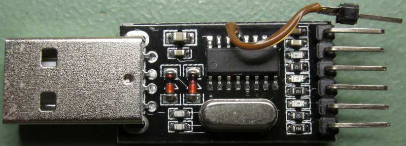

von Manfred (Gast)
Stefan U. schrieb:
> Ich würde einen Arduino nano Clone verwenden und alles andere drumherum
> bauen.
Auf dieser Basis bastele ich! Darf es etwas sparsamer sein (Strom),
schadet auch ein ProMini nichts.
Pascal schrieb:
> Das scheint ja alles mit dem USB-Wandler relativ kompliziert zu sein
Es ist nicht schwieriger als ISP und kostet als externer Adapter unter
einen Euro - Anhang.
Die Schaltung dürfte dem angehängten pdf entsprechen.

von Manfred (Gast)
Arduino F. schrieb:
> Soweit ich das erkennen kann, ist kein DTR herausgeführt.
Was macht das braune Stück Kabel wohl?
