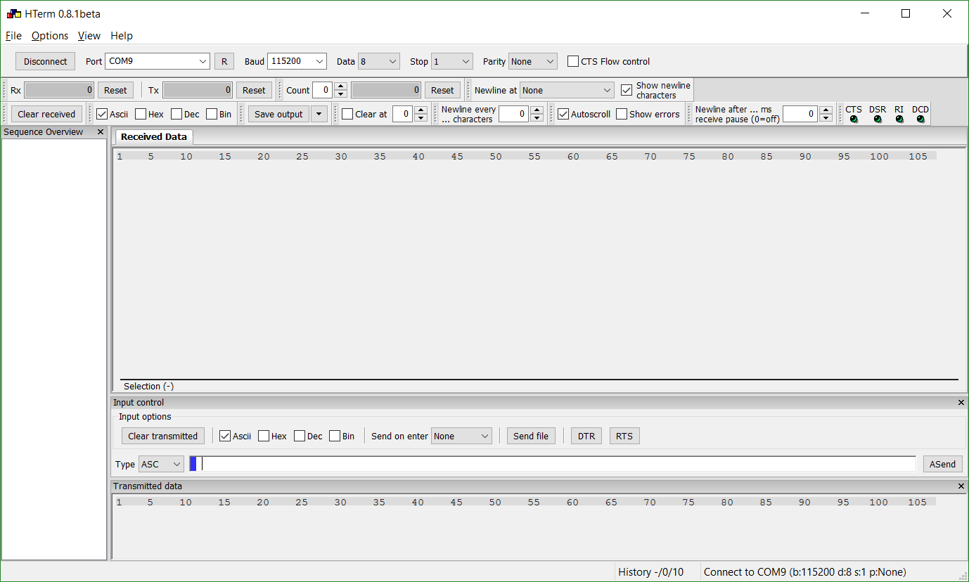

von Stefan F. (Gast)
> Wie hast du denn Hterm konfiguriert bzw. deine serielle im Controller?
Siehe Anhang.

von Peter K. (peterka2000)
Probiere mal, DTR und/ oder RTS im Hterm zu aktivieren. Ich habe dunkel
im Hinterkopf, dass das u.U. benötigt wird - kann mich aber nicht mehr
erinnern, wann.
Einen Versuch ist es vielleicht wert.
Grüße,
Ha, das war's. Ich musste DTR einschalten. Vielen Dank, das war schon
wieder zu einfach für mich, um selbst drauf zu kommen.
