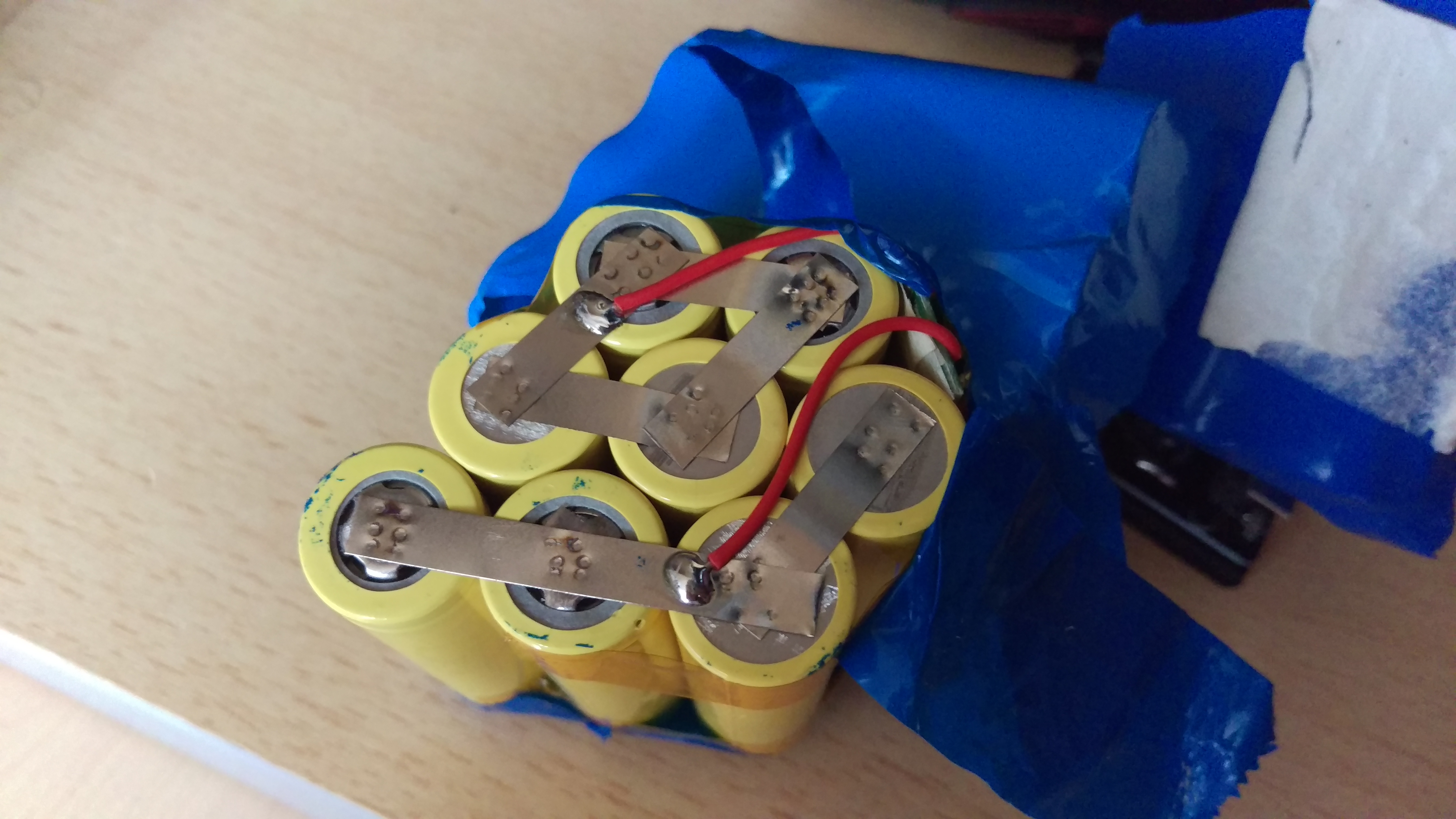

Zellen ersetzen, blicke nicht durch
OP #5010338
Das ist der Akku einer Blitzlampe.
4400 Mah steht auf dem sticker an der Seite des Gehäuses.
Die 8 Zellen sind tot, ich würde die alle erneuern. Komme aber mit
meinem Latein nicht weiter. Wie groß müssten die jeweils sein? Gerne
kann auch am ende eine größere Kapazität rauskommen, ich weiß nur nicht
ob der Balancer (der ist an den Fahnen gelötet) das packt, hab da kaum
ahnung im bereich der Lithium Akkus.
Der typ scheint vom 18650 zu sein.
mfg
4s2p - je Zelle dann 2200mAh.
- neue Zellen sollten aus der gleichen Charge sein (nicht 2 hier kaufen
und 6 da)
- sie sollten auf die gleiche Spannung geladen sein
- Direkt an der Zelle löten ist vom Hersteller verboten (also besser
welche mit Lötfahnen kaufen)
- Pluspol sollte zusätzlich vom Zellengehäuse isoliert werden
