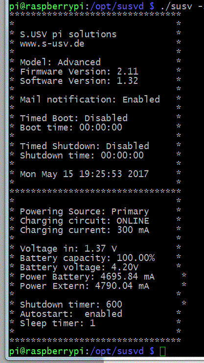

ich habe für meine Raspberry Pi B+ eine USV der Firma S.USV vom Typ USV
pi advanced gegönnt und erfolgreich im Betrieb genommen.
Folgende Werte kann ich aus der USV auslesen: Siehe Anhang
Meine Frage kann ich diesen Status auch im Browser anzeigen lassen?

Eine Möglichkeit wäre einen kleinen Webserver installieren und in einem
PHP Script das Tool aufrufen.
Oder ein kleines Programm schreiben, was auf einem Port hört und das
Http-Protokoll selbst abarbeitet.
Geht auch ohne Umweg über PHP.
Einfach ein Skript per CGI. Apache drauf, skript (bzw. link) in
/var/www/cgi-bin (oder wo auch immer du den cgi pfad gesetzt hast und
dann:

Alles was dein susv per echo raus schmeisst landet dann im
Browserfenster

Bist du wahnsinnig? PHP ein Script mit Root Rechten aufrufen lassen? es
gibt Dinge die verrückt sind und Dinge, die einfach nur wahnsinnig sind.
Kompakten Webserver einrichten (nginx, etc.), Webrroot in einer Ramdisk
anlegen und anschließend automatisch über Cron die Ausgabe des Scriptes
in eine Datei schreiben, die vom Webserver als index ausliefern lassen.
Angriffsmöglichkeiten gleich Null (sauber macht man das z.B. mit einem
Event).
Bei PHP wäre ich mir da nicht ganz unsicher. Die Möglichkeit über CGI
wäre auch noch akzeptabel.
Wobei USV Monitoring per polling Quatsch ist (du sollst dir jetzt aber
nicht gleich Icinga deswegen aufsetzen), schreib dir ein Script welches
diese Meldung parst und im Fehlerfall oder auch wenn das Script längere
Zeit nichts mehr feststellt eine Benachrichtigung schickt.
