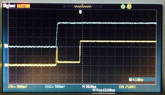

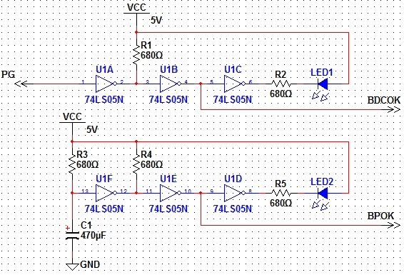

ich habe hier eine einfache Schaltung mit einem 74LS05.
Leider habe ich keine Erklärung für die Spitze, am Anfang von BPOK?!
Hat jemand eine Idee?
Oben PG, unten BPOK.
von pegel (Gast)
Beachte: open-collector outputs
von H.Joachim S. (crazyhorse)
Weil die nicht dafür gemacht sind moit analogen Spannungen zurecht zu
kommen.
Nimm einen Typ mit Schmitt-Trigger-Eingang.
von pegel (Gast)
To perform correctly, the open-collector outputs require pullup
resistors.
http://www.ti.com/lit/ds/symlink/sn74ls05.pdf
von Jens G. (jensig)
@ pegel (Gast)
>resistors.
Haben wir doch - in Form des internen 20k PullUp der nachfolgenden Stufe
Deswegen funktioniert das Ding trotzdem noch irgendwie.
Ansonsten fehlen wie üblich wieder die Abblock-C's ...
von pegel (Gast)
Mit Pullups an den zwei Ausgängen würde ich es noch mal probieren.
Alle anderen haben 680Ω bzw. 680Ω + LED, das müsste in Ordnung sein.
von Schorsch X. (bastelschorsch)
Was hat PG mit BPOK zu tun ? Ich seh da nur BDOK ... Sind an beiden 20k
vorhanden ?
Glaskugel verrat es mir :-)
von HildeK (Gast)
Warum muss es ein LS05 sein. Nimm doch einen LS04 oder noch besser,
einen LS14. Das Eingangssignal vom U1F ist wahrscheinlich sowieso außer
Spec, denn auch hier wird eine Mindestanstiegsziet notwendig sein. Das
wäre mit dem LS14 z.B. kein Problem.
Beide sind, soweit ich mich erinnere, pinkompatibel - prüfen kannst du
das selbst.
von Peter D. (peda)
U1B, U1E haben keine Pullups!
von Soul E. (Gast)
Vermutlich die Abblockung. Während der erste Inverter durch den endlos
langen RC-Übergang geht, zieht der Käfer ordentlich Querstrom. Das sieht
man auf den anderen Systemen. Mit CMOS (74HC) wäre es noch übler.
Schaltungen wie Deine sind zwar seit 40 Jahren üblich, aber trotzdem
Murks. Auf dem Foto im Anhang das in ähnlicher Weise erzeugte
RESET-Signal eines Z80A (IREM/Williams "Moon Patrol" aus den '80ern).
Das ist original so in Serie.

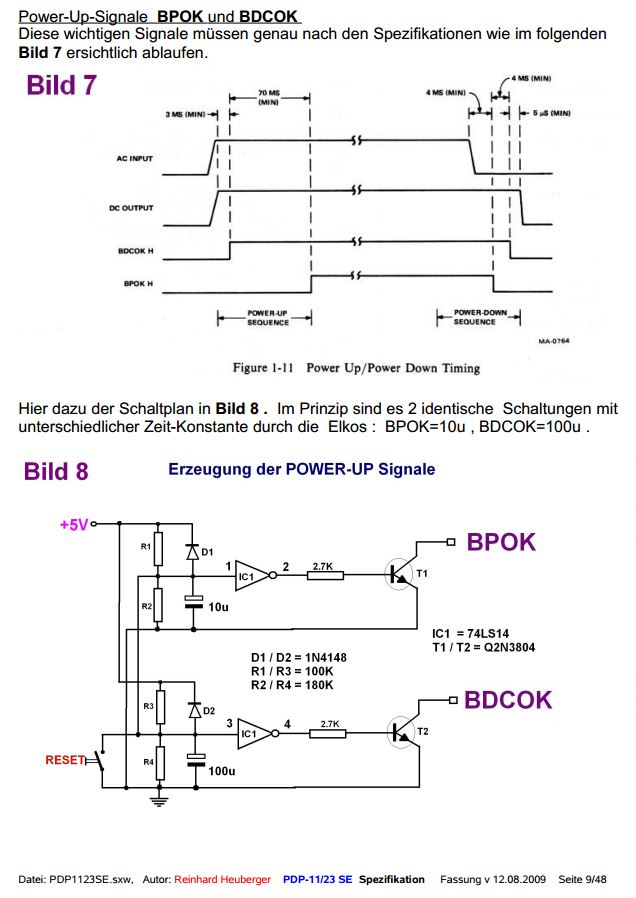

von Welle 🧐 S. (w3llschmidt)
Ich habe hier noch einen anderen Lösungsvorschlag gefunden.
Nebenbeibemerkt, es geht darum den Starter einer PDP11 nachzubauen um
die
PDP11 an einem AT-Netzteil zu betreiben.
Danke für Eure Hinweise!
von Soul E. (Gast)
LS14 ist ein Schmitt-Trigger. Das ist der kleine aber feine Unterschied.
Die hätten damals einen Chip machen sollen mit zwei Schmitt-Triggern und
vier open collector-Invertern. Quasi 1/3 74LS14N und 2/3 7405N in einem.
Hätte der Welt viel Ärger erspart :-)

von michael_ (Gast)
Sollte man da aber nicht die Verbindung von Pin1 zu Pin3 weglassen?
Im Bild 8.
