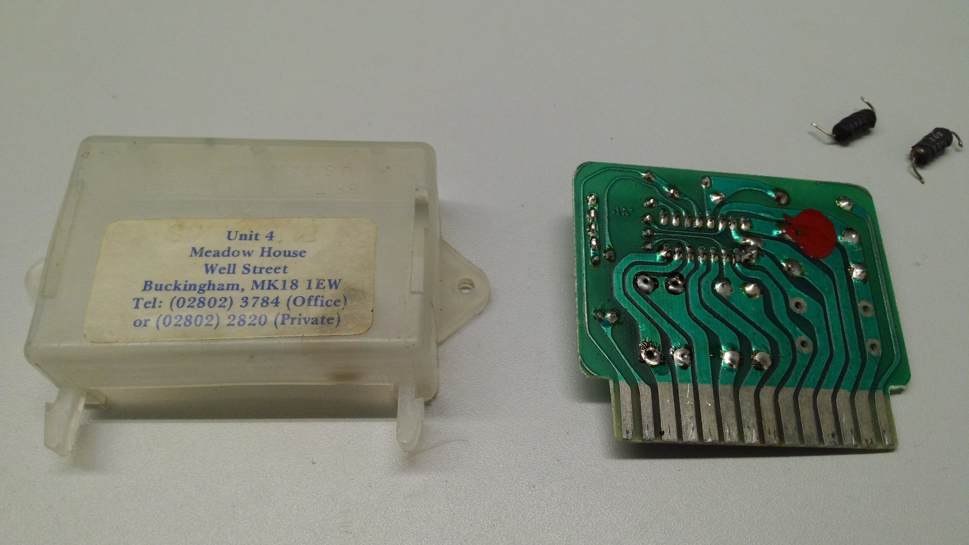

Hallo zusammen!
Ich habe hier eine kleine Platine mit Lastwiderständen (30 mΩ, 400 mΩ),
ein paar Dioden (1N4005) und nem bunten Kondensator (evtl Farbcode) rund
um einen IC mit dem Texas Instruments Logo und der Aufschrift SN76820N.

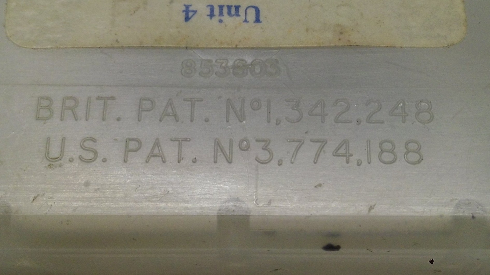

Das ganze soll aus einem Oldtimer stammen. Die US Patent Nummer auf dem
Gehäuse schickt einen offenbar in Richtung Blinker:
http://www.google.ch/patents/US3774188
Jedenfalls funktioniert die Schaltung nicht mehr, wie auch die
Brandspuren verraten... und anstatt nur stumpfem tauschen von
verkokelten Widerständen wollte ich etwas Hintergrund über die Schaltung
erfahren, aber es mangelt mir da am Wissen über das IC.

Beatbuzzer schrieb:
> Die US Patent Nummer auf dem Gehäuse schickt einen offenbar in Richtung
> Blinker:
Eher Stromflussüberwachung, Bremslicht wird im Patent genannt.

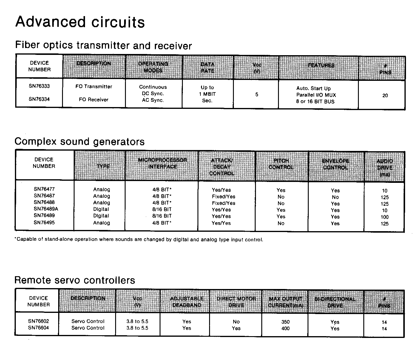

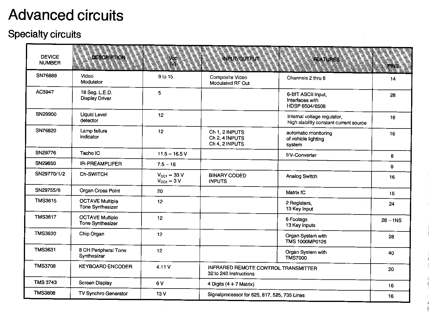

von hns (Gast)
Immerhinque
Es taucht in einer Tabelle auf. TI Semiconductor Products Master
Selection Guide 1982/83
Also ein Lamp failure indicator - automatic monitoring of vehicle
lighting system. 12V, 16 pins und ein paar inputs.
Ja, das passt doch zu dem Patent.
Zusammenfassend könnte man die Funktion des TI Chips vermutlich so
beschreiben:
Wenn am Lampenkanal Spannung anliegt und über dem Shunt
(Strommesswiderstand) der Lampe keine Spannung abfällt, ist die Lampe
defekt und der Kanal liefert einen Fehler. Anscheinend kann der Chip 2
Kanäle à 2 Lampen und 1 Kanal à 4 Lampen überwachen.
Der 4-Kanal Zweig wurde anscheinend nur für 2 Lampen benutzt und der
Rest per Lötzinnklecks überbrückt.
