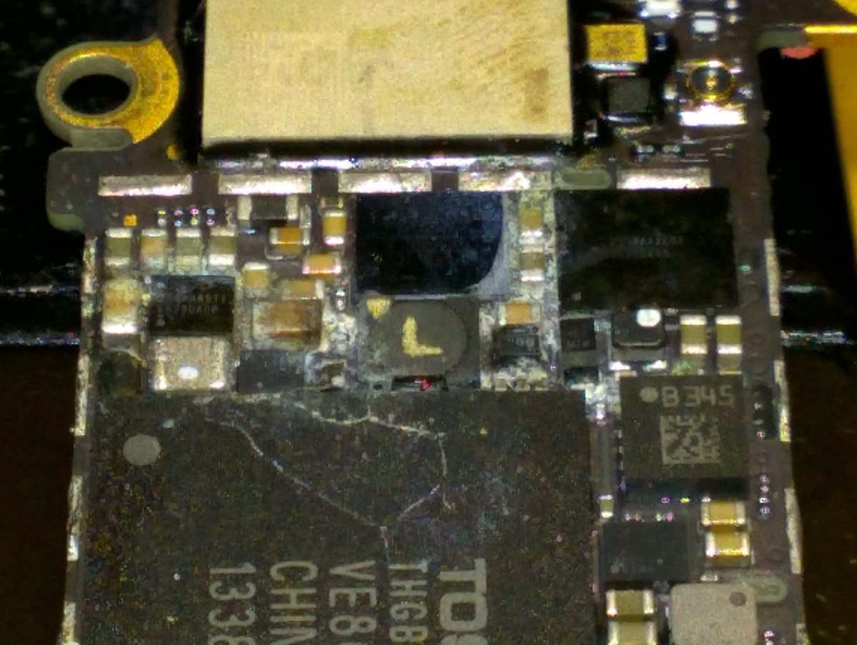

Hallo Leute!
Die Vorgeschichte:
Handy ins Wasser gefallen, ohne zu öffnen für 12 Stunden in Reis gelegt,
dann über Nacht geladen.
Dass das nicht gut geht ist mir klar.
Das Gerät wird jetzt heiß und geht nicht mehr an.
Wird das Ladegerät angeschlossen zeigt das Display kurz einen leeren
Akku und das wars dann.
Jetzt nach 4 Tagen soll ich die Fotos vom Telefon retten da sie kein
Backup gemacht hat.
Habe die Platine ausgebaut und die Blechabdeckung an der Rückseite mit
meiner Heißluftstation abgemacht. Tja, das sieht nicht gut aus. (siehe
Foto)
Reinigung mit Isopropanol und Pinsel hat zwar die Optik verbessert aber
nicht die Funktion.

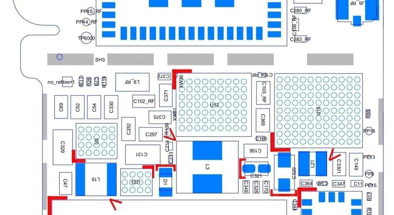

Die Beiden ICs U12 und U15 sind anscheinend für Display/Touchscreen.
U12 wird jedenfalls spontan sehr heiß, also gefühlte 80°C nach  2
Sekunden.
Gibt es hier jemanden der das reparieren kann um an die Daten zu kommen?
Bei Wasserschaden zählt jede Minute bis zum Entfernen des Akkus.
Elektrolyse ist nämlich ein guter Zerstörer. Leiterzüge zersetzen sich
und es bilden sich leitende Schichten an Stellen, die isolieren sollen.
Solche Platinen sind nicht mehr zu retten. Vergiß es.
