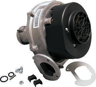

Mein Heizung functioniert nicht. Nefit Buderus Smartline HR24CW3.
Ich habe 2 gleiche Gebläse. Beide etwa 13 Jahre alt. Eines davon ist
meist ungebraucht.
Das 1e Gebläse womit er immer funkzonierte hörte auf mit Störungscode 3L
("Kein tacho signal anwesend in Vorbereitungsstufe").
Das Gebläse startet nicht, aber mit etwas hilfe kommt es zum drehen und
funktioniert dann wie gewunscht.
Das 2e (wenig gebrauchte) Gebläse startet immer gut, aber hört auf mit
Störungscode 3Y ("Das Gebläse dreht zu schnell"). Weil vielleicht auch
hier kein Tachosigal gefunden wird?
Ich hatte mal die Erdungsschraube auf der Elektronik etwas angedreht,
also Kontakt is gut. Danach schien alles zu Funktionieren, aber Später
doch nicht mehr.
Auch die Verkabelung zum UBA 3 (Kontroller) sollte in Ordnung sein.
Jetzt habe ich ein neues UBA 3 installiert, aber das hat nicht geholfen.
Ich denke etwas in der Elektronik von diesen Gebläsen hat
Veralterungskrankheiten.
Aber was?
Wer versteht was in diesen Gebläsen um geht? Was könnte kaputt sein?
Gebläse typ:
ebmpapst
RG128/1300-3612-020201
55667 11111    L
620.010A

Das habe ich alles gemacht. Aber Diagnose stellen war schwierig. Habe
schon 3 tage nicht geduscht. Und nachgedacht: was kann es sein???
Mein diagnose war: der UBA 3 ist kaputt.
O ja, und von Störungscode 3Y ("Das Gebläse dreht zu schnell) kann mann
erwarten das es mit Tacho gemessen ist... Also Tach soll OK sein.
Zuschrift:
Nachdem ich der neue UBA 3  installierte habe ich mit der hauptschalter
Neustarts gemacht. Der neue UBA 3 schien nicht deutlich besser.
Später  habe ich mich realisiert das ich auch die Resettaste betätigen
sollte, weil ein Fehlerzustand da war. Habe ich jetzt gemacht.
Vorläufig scheint das der Lösung zu sein. (Aber ich bin noch nicht voll
uberzeugt...)
Dennoch möchte ich gerne wissen wie das alles funktioniert.
Soll der UBA 3 ein Startpuls geben um das Gebläse zum drehen zu bringen?
Vielleicht soll dieser Startpuls intrainiert worden, und wenn das nicht
geht: Fehlzustand. Der braucht ein Reset, bevor mann weitere Versuche
macht.

Das Gebläse hat mit der neue UBA 3 nur ein Monat funkzioniert.
Also: beide Gebläse sind kaputt.
Vermutlich war der alte UBA 3 auch in ordnung.
Ich habe ein refurbished Gebläse gekauft für etwa halbe neupreis von
hier:
https://hrpremiumparts.nl/
Die haben refurbished Gebläse für etwa alle HR Heizungen.
Jetzt funktioniert alles wieder.
Ich soll das alte Teil zurück schicken: ein Refurbishingbetrieb braucht
sie.
Sind nette Leute, und mit Fachkenntnis. Das Refurbishing war richtig
gründlich getan. Man gibt 3 Jahre garantie, und ich denke das ist
gemeint.
Empfehlung!
