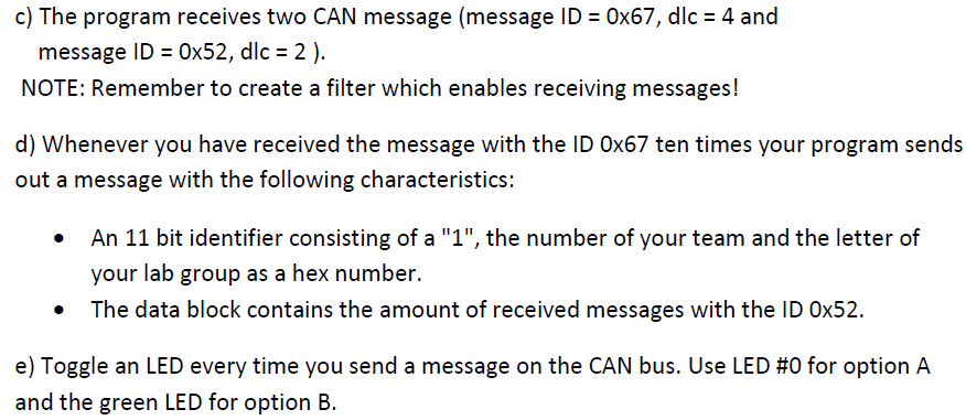

Hallo!
Ich habe bei deiner Umsetzung einer Aufgabe ein Problem.
Hier ein Fragment von meinem Code. In der Textdatei im Anhang ist er
komplett:
void CAN1_RX0_IRQHandler (void)
      CAN_Receive(CAN1, CAN_FIFO0, &RxMsg);
      if (counter1 == 10)
                                      TxMsg.StdId = 0x11D;
                                            TxMsg.ExtId = 0;
                                      TxMsg.DLC = 1;
                                      TxMsg.IDE = CAN_ID_STD;
                                      TxMsg.RTR = CAN_RTR_DATA;
                                       // send  number of received
messages
                                      TxMsg.Data[0] = counter2;
                                            CAN_Transmit(CAN1, &TxMsg);
                                       GPIO_ToggleBits(GPIOD,GPIO_Pin_12);
      if(RxMsg.StdId == 0x67)
              counter1++;
      else if(RxMsg.StdId == 0x52)
               counter2++;
// end of fragment
Ich will eine Nachricht mit bestimmten Inhalt senden, sobald ich die
Nachricht mit der ID 0x67 zehnmal empfangen habe.
Mit dem CANalyzer konnte ich bisher noch nicht das entsprechende
Resultat erzielen. Wie kann ich sicherstellen, dass ich genau 10
messages zähle, abreche und dann keine weitere 0x67 Nachricht beim neuen
Zählanlauf übersehe (mit dem Raussenden der Nachricht würde eventuell
eine 11. (die neue erste msg des Folgezyklus) Nachricht übersehen.
Kann mir jemand Tipps geben oder hat ähnliche Probleme bereits gelöst?
Danke, Gruß
Korke

Dein ISR empfängt erstmal 10 Msgs mit (RxMsg.StdId == 0x67). Bei der 10.
dieser Msgs passiert noch: garnichts.
Erst NACH der 10. msg wird JEDE empfangene msg eine Antwort erzeugen.
Dies passiert so lange, bis eine 11. msg mit (RxMsg.StdId == 0x67)
empfangen wird. Diese wird noch einmal eine Antwort senden, danach wird
aber (counter1 > 10) und damit wird nie wieder eine AntwortMsg
verschickt (korrekter: erst nach 2^32 empfangenen msgs).
Gruß, Stefan

So wie Du das machst, wird die Antwort-msg immer dann geschickt, wenn
counter1 durch 10 teilbar ist.
Zusätzlich: Da zuerst die Abfrage "durch 10 teilbar" und danach
"counter1++" kommt, geschieht das erst bei der 11. empfangenen 0x67-msg!
Du willst aber nur dann die Antwort senden, wenn die empfangene msg eine
(RxMsg.StdId == 0x67) ist UND der counter durch 10 teilbar ist.
Also:
    counter_0x67++;
    if ((counter_0x67 % 10) == 0)
      // todo: Antwort-msg auf 0x67 senden
      // todo: Led togglen
    counter_0x52++;
    if ((counter_0x52 % 10) == 0)
      // todo: Antwort-msg auf 0x52 senden
Ich habe mal Deine counter umbenannt, dann ist der Zusammenhang
intuitiver.
