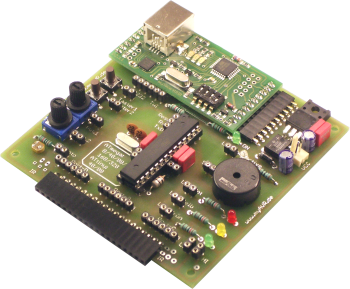

Hallo geschätze Forumsmitglieder,
ich brauche Hilfe mit meinem Programm...Es soll auf einem MK2 Board mit
Atmega8 laufen.
Ich wollte mit 2 Potentiometern Aus und Notaus realisieren.
Wenn diese beiden nicht betätigt sind, sollen die Leds leuchten.
Das funktioniert auch. wenn ich einen der Potis schalte, gehen die Leds
jedoch nicht aus. Erst über einen Reset..
D.h. es findet keine permanente Abfrage der Zustände von Pinb.1 und
Pinb.2 statt.
Was muss ich tun damit die Leds ausgehen wenn ich einer der Potis eine
"1" hat.
Ich danke vielmals. (Und meine C-Kenntnisse sind eher schlecht...)

von O. A. (sokrates1989)
Stefan U. schrieb:
> Benutzt du wirklich Potis
(http://i.ebayimg.com/00/s/MTYwMFgxNjAw/z/N98AAOSwiDFYMHTx/$_57.JPG?set_id=8800005007)
> als Schalter an digitalen Eingängen? Warum das denn?
ich nutze das Board im Anhang.
Und ich spiele nur rum, um zu sehen ob das was ich vorhabe am Board
funktioniert.
Wir haben in der Schule eine Aufgabe, wo ich einen
Eintaster
Austaster
Notaus
und "Sensor-taster"
benötige.
und da das board nur 2 Taster hat verwende ich die Potis...wo ist das
Problem?
