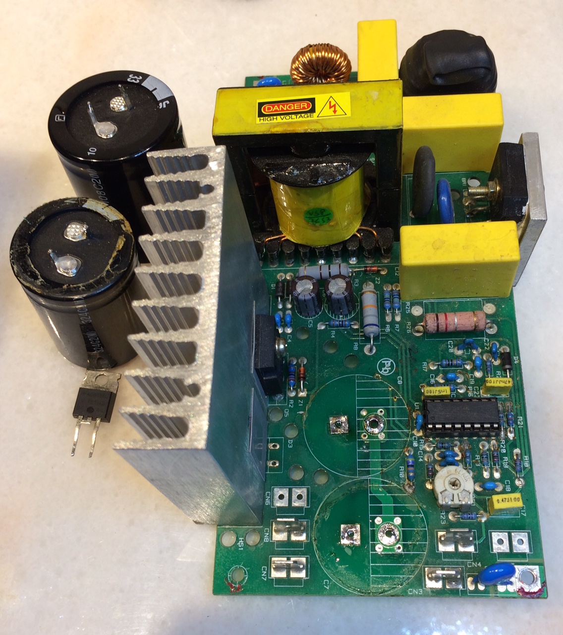

Hallo Zusammen,
ich habe ein defektes Labornetzteil von Voltcraft geschenkt bekommen.
Typ: VSP 2653
https://www.conrad.de/de/labornetzgeraet-einstellbar-voltcraft-vsp-2653-01-65-vdc-0-3-a-399-w-anzahl-ausgaenge-3-x-512776.html
Fehler: Glättungskondensator (C8) geplatzt, keine Funktion
Es wurde schon ein Reparaturversuch durchgeführt (Kondensator ersetzt)
bevor mir das Gerät geschenkt wurde. Der neue Kondensator ist auch
sofort geplatzt.
Ich habe schon ein bisschen im Internet gesucht aber leider kaum
Reparaturinformationen gefunden. Vielleicht könnt Ihr mir bei der
Fehlersuche helfen oder mir ein paar Tipps geben.
Bei meiner Recherche im Internet habe ich einen Schaltplan von dem
Modell VSP2405 gefunden. Diese Labornetzteil scheint jedoch nur eine
etwas andere Spezifikation zu haben als das VSP2653.
Der Glättungskondensator C8 ist auf dem Netzteil das im Schaltplan auf
Seite 2 zu sehen ist.
Ich vermute, das die Schaltung um den Regel IC UC3854 (U2) oder das IC
selbst defekt ist. Interessant ist, wie die Stromversorgung des IC in
dem Netzteil geregelt ist. Wenn ich das richtig interpretiere, hängt das
IC über einen Spannungsteiler aus den Last-Widerständen (R8 / R3) und
einer Glättungsschaltung direkt an der HV Gleichspannung.
Vielleicht hat hier eine Spannungsspitze die Elektronik gekillt, so dass
eine zu hohe Spannung nun an den Kondensatoren C7 / C8 ankommt.
Ich hoffe Ihr könnt mir helfen, das Netzteil ist eigentlich zu schade
für den Wertstoffhof.
Liebe Grüße aus Hessen
Sebastian
> sofort geplatzt.
Und C7 lebt noch? Dann wurde der neue wohl falsch herum eingelötet.
Oder ist C7 schon lange tot/trocken? Dann mal D3 checken...
Der Teil um den Uc3854 ist eine Leistungsfaktor-Regelung. Selbst wenn
die nicht richtig funktioniert sollte eine rudimentäre Funktion (weniger
Leistung, ggf. Ripple) erhalten bleiben. D3 und C7 sollte man
kontrollieren. Nur zur Sicherheit ggf. auch Q1,Q2, D1A+D1B. Für einen
ersten Test könnte man ggf. 40 V DC bei D3 einspeisen um zu sehen ob der
Rest dahinter noch Ärger macht.
Hat nichts mit dem Fehler zu tun, aber die lineare Regelung auf der 1.
Seite ist nicht das wahre - noch unter Elektor Niveau. C6 hat da nichts
zu suchen.

Hallo, da bin ich wieder :-)
Danke an VOA und Lurchi für die ersten Tipps.
Ich habe eben den Lötkolben angeworfen und C7, C8 und D3 ausgelötet.
- C8 war richtig rum eingelötet
- C8 ist definitiv defekt (ESR 1,2Ohm, 175uF)
- C7 ist i.O. (ESR 0,06Ohm, 322uF)
- D3 ist auch i.O. (Uf 500mV, C 85pF)
Seltsam ist, dass C7 anscheinend kein Problem hat obwohl C7 & C8
parallel geschaltet sind. :-/
Ich versuche morgen mal mit einem anderen Labornetzteil an die Eingänge
der zwei regelbaren Netzteile zu gehen. Allerdings weiss ich nicht deren
Eingangsspannung. Die müsste ja über 65V sein, oder? Diese Info habe ich
noch nicht im Schaltplan gefunden.
Beginnen werde ich eh erst mal mit 2 bis 3 Volt und schauen ob die
Strombegrenzung anspringt. Vielleicht ist ja eines der Netzteile die
Ursache...
Was meint Ihr oder habt ihr noch eine andere Idee.
Liebe Grüße aus Herborn
Sebastian

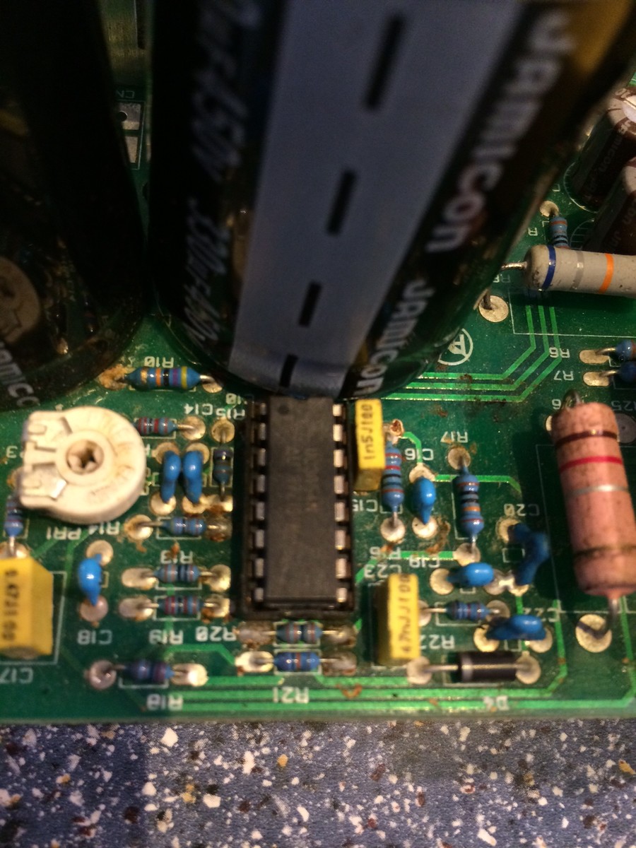

Prüfe mal, ob die Feedback-Rs R10 (470k) und R23 (9k1) noch gut sind.
R10 muss ein Hochspannungstyp (oder eine Reihenschaltung) sein, sonst
werden die mal gern hochohmig.
Wenn kein Feedback kommt, regelt er nicht ab und die Spannung steigt ins
"Unermessliche".

OP
> "Unermessliche".
Hallo eProfi,
Volltreffer! R10 ist defekt, laut meinem Multimeter >200MOhm, also
durchgebrannt. Äußerlich ist nichts an dem Widerstand zu erkennen.
R23 hab ich in der Schaltung gemessen, ca. 8KOhm ich denke das passt.
Ich löte jetzt den C7, D3 und einen neuen R10 ein und prüfe dann mal die
Ausgangsspannung des Netzteils. Oder sollte ich C7 ersteinmal weglassen?
Liebe Grüße
Sebastian
OP
eProfi schrieb:
> Auf keinen Fall den C7 weglassen!
> Baue 2x 240k, 220k+ 270k oder 4x 120k in Reihe ein, dann halten sie
> ewig.
Hallo eProfi,
Es funktioniert! :-D
Ich habe den R10 zunächst durch einen 470k Widerstand ersetzt. Das werde
ich später nach deinem Vorschlag (2xR in Reihe) nochmal überarbeiten.
Im Leerlauf liefert das Netzteil allerdings 440V am Ausgang. Das finde
ich ein bisschen viel, oder?
Schade das in dem Schaltplan keine näheren Informationen zu den
Spannungen drin stehen... :-/
Lieber Gruß,
Sebastian

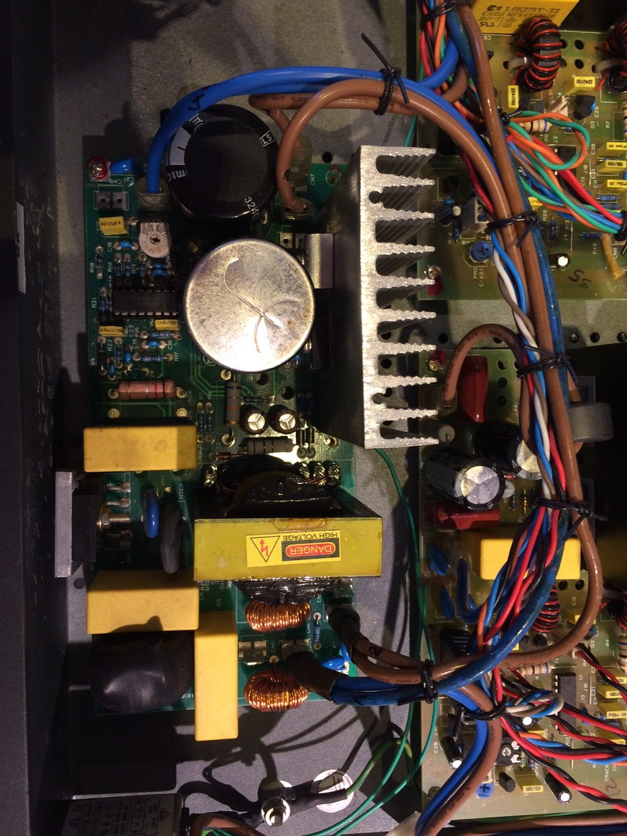

Moin in die Runde,
ich habe ein 2405, bei dem der erste Kanal nicht mehr funktioniert.
Ausgelöst wurde dies (glaube ich) durch einen Kurzschluss an den außen
liegenden Terminals.
Das Problem jetzt ist, dass sich die Strombegrenzung nicht mehr
abschaltet im ersten Kanal. Ich kann die Potis für die Stromregelung
drehen wie ich will, die rote Current-LED, die anzeigt, wenn die
Strombegrenzung greift, bleibt an.
Manchmal geht sie doch aus, aber sobald ich die Regler für Spannung nur
anschaue, springt sie wieder an.
Der zweite und dritte Kanal funktioniert tadellos.
Hat jemand einen Tipp für mich?
LG
Christian
(Firma: Kernelport)
Das Problem jetzt ist, dass sich die Strombegrenzung nicht mehr abschaltet im ersten Kanal. Ich kann die Potis für die Stromregelung drehen wie ich will, die rote Current-LED, die anzeigt, wenn die Strombegrenzung greift, bleibt an.
Genau das Problem mit der Strombegrenzung hatte ich heute auch im 1. Kanal.
Ich habe C7 ausgelötet und alles zusammen gebaut. Jetzt geht es wieder.
C7 war jedoch in Ordnung, deswegen vermute ich einen der Steckerkontakte CN4 oder CN11/12 (finde ich nicht im Schaltplan) die ich beim demontieren abziehen musste.
Das Netzteil ist ja auch schon über 17 Jahre alt und das ist der erste Ausfall gewesen
