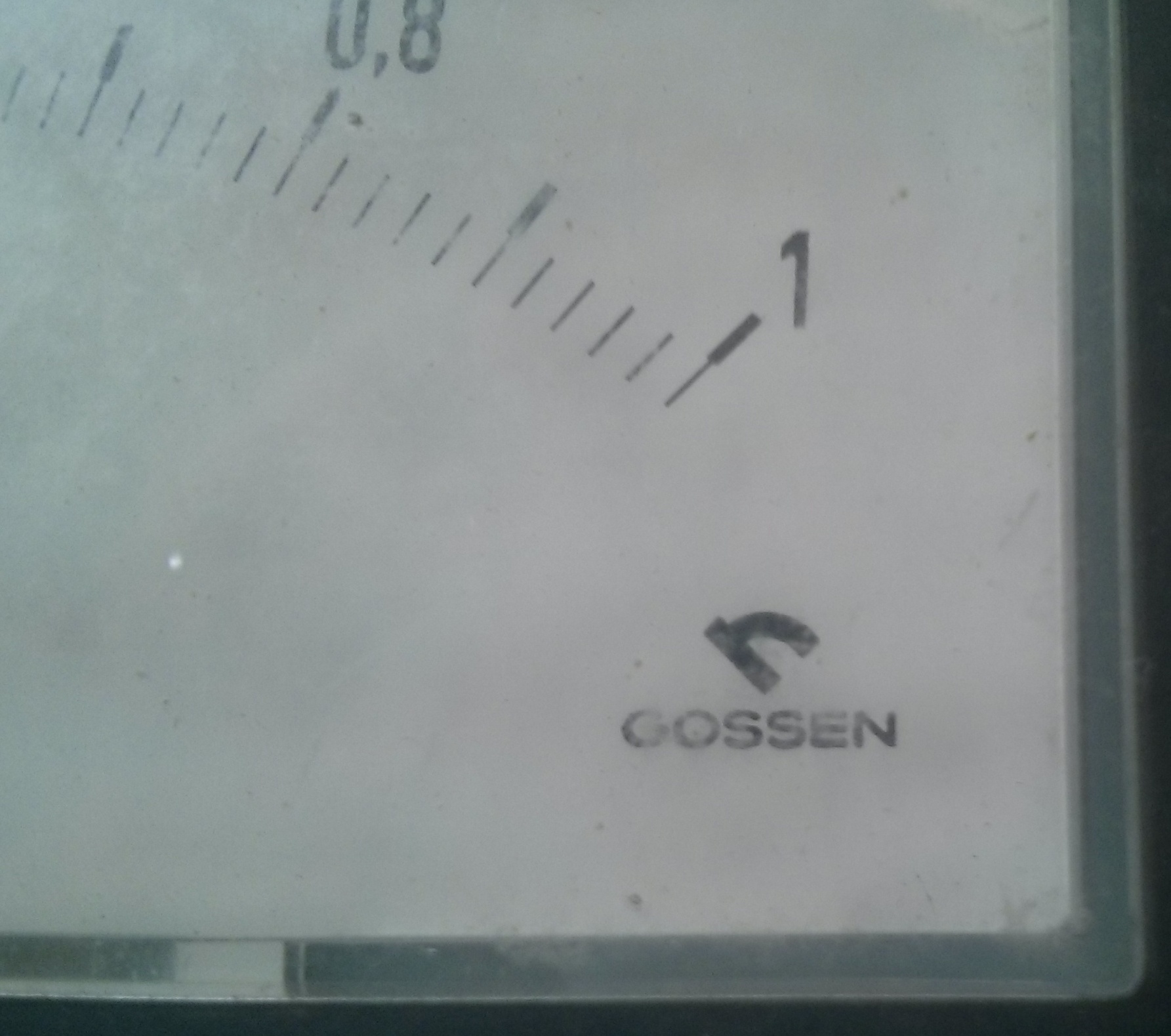

Guten Morgen. Bin neu hier und habe schon in dem Forum gesucht.
Kann aber als Laie nichts mit den Berechnungsformeln anfangen.

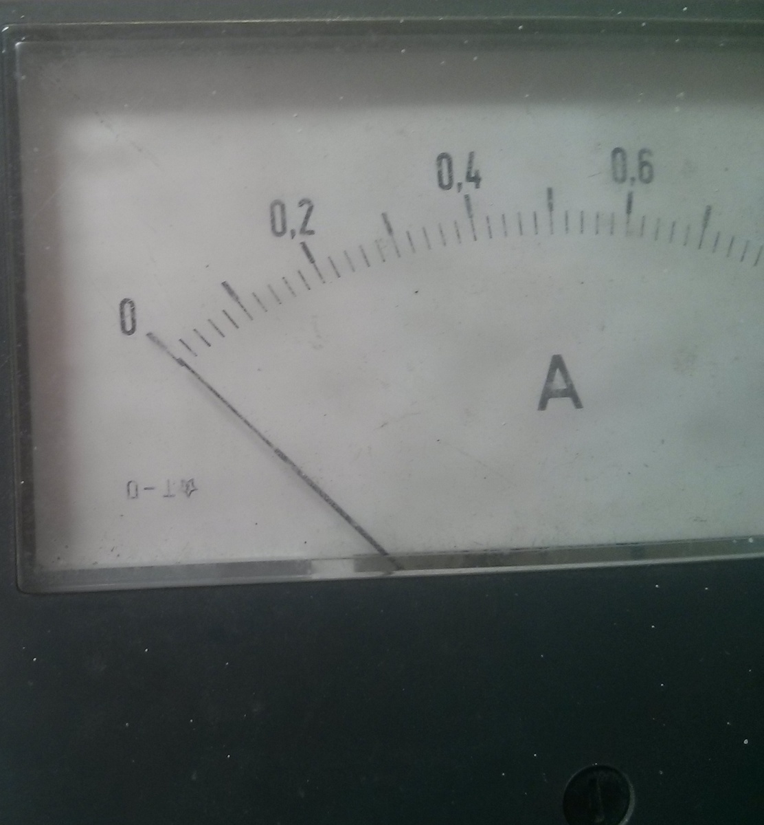

Habe ein Analoges Messgerät (siehe Bild) von meinem Vater gefunden
welches bis 1,0 A geht.
Ich will es erweitern, sodaß ich bis 10 A messen kann.
D.h. bei 0,1 A liegt dann tatsächlich 1 A an.
Auf der Messgerätskala finde ich links eine Markierung (siehe Bild)
Den Innenwiderstand kenne ich nicht.
Ich muss also hinten die Brücke entfernen. Und dafür was einbauen?.
Und das wäre meine Frage.

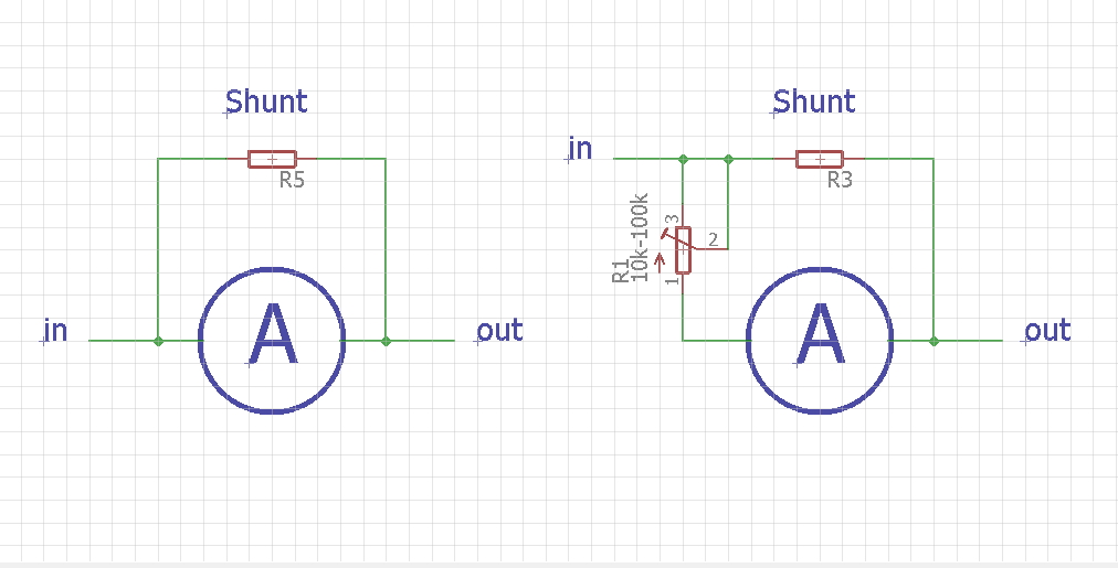

von pegel (Gast)
Du müsstest den Shunt ablöten und messen bei welcher Spannung das
Instrument Vollausschlag hat. Meist 60mV oder so.
Daraus errechnet sich dann der neue Shunt.
von Joachim B. (jar)
Diese Brücke ist ein Widerstand
und die kann nicht beantwortet werden, weil du den Widerstand nicht
kennst
Du müsstes einen 10x kleineren nehmen.
URI ist keine schwere Berechnung, wenn du wenigstens 1A durchschicken
kannst bis der Zeiger auf 1A steht und dann die Spannung über der
"Brücke" misst und dann rechnest R = U / I mit U gemessen, I auf 1A
eingestellt und diesen R durch 10 teilst bist du schon fast dabei.
Sonst empfehle ich noch mal in die alten Schulunterlagen zu schauen oder
ein einfaches Mathebuch.

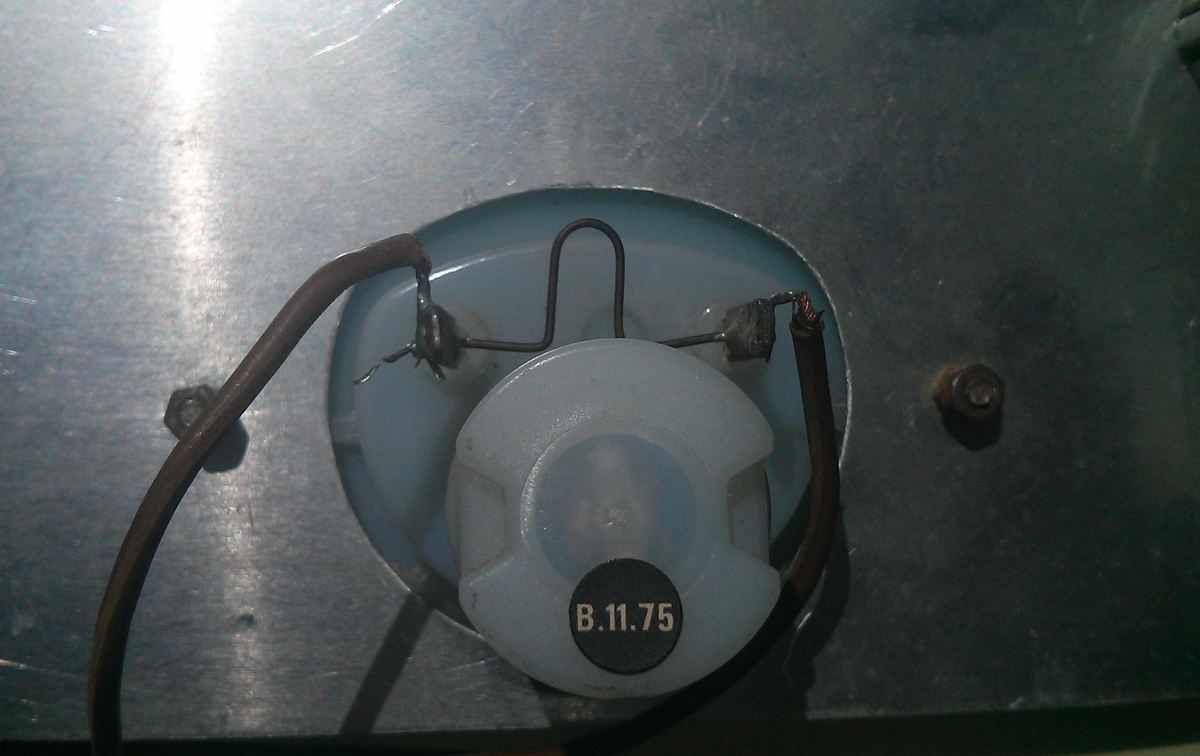

von Tom (Gast)
Also die Brücke rausmachen und dann wie messen?
mit einem Multimessgerät was einstellen? Ohm? Volt?
von pegel (Gast)
Genau, die Brücke ist der Shunt.
Dann brauchst du eine Batterie, ein Poti und ein Multimeter im mV
Bereich.
von Tom (Gast)
> Bereich.
Also habe die jetzt durchgezwickt und habe eine 1,5 Batterie genommen.
Das Multimetermessgerät hat einen Bereich von 200 mV oder auch 2000 mV.
Poti habe ich keinen.
1,5 paralell zum Messgerät anschließen? oder brennt das dann duch?
Wie gesagt poti habe ich nicht.

von Tom (Gast)
habe ein Ohmmessgerät auf Durchgangsprüfung geschaltet und dabei einen
Ausschlag festgestellt. Auf dem Gerät der 4. Strich von links.
Auf dem Multimeter 005 (Ohm?)

von pegel (Gast)
Der war gut ;)
5Ω kommt mir etwas wenig vor.
Das mit den Messbereichen muss schon klar sein.
Zur Not musst du dir ein chemisches Poti basteln.

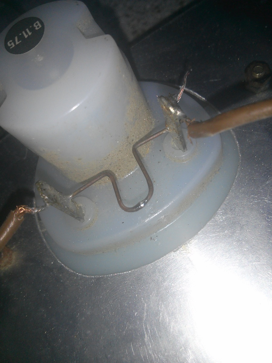

von apendust (Gast)
Tom schrieb:
>> Bereich.
Was schade ist, da du den Shunt für 1A nicht mehr in der ursprünglichen
Genauigkeit wiederherstellen kannst.
Es wäre vollkommen ausreichend gewesen, den Spannungsabfall am
Amperemeter bei einem bekannten Strom (0.1-1A) zu messen und daraus den
zusätzlich anzubringenden Shunt zu berechnen.
Da du aber nicht einmal ein entsprechend belastbares Potentiometer, also
vermutlich auch kein Labornetzteil besitzt, ist das Unterfangen ohnehin
ziemlich aussichtslos.

von pegel (Gast)
apendust schrieb:
> ist das Unterfangen ohnehin ziemlich aussichtslos.
Das sehe ich noch nicht so.
Das Problem wird dann nur sein einen Shunt zu kaufen bzw. aus Konstantan
herzustellen. Ist aber machbar.

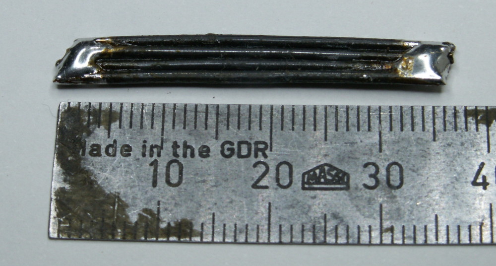

von Michael S. (mikel_x)
Falls du irgendwo ein anderes Amperemeter ausleihen kannst, dieses in
Reihe mit einer guten AA-Zelle(bringt im neuen Zustand >7A für kurze
Zeit) anschliessen und...
...vorher den Shunt an einer Seite ablöten und möglichst gerade biegen.
Dann an dem jetzt freien Anschluss des Instruments einen ausreichend
dicken Kupferdraht (besser Lautsprecherlitze 6mm²) anlöten und diesen
Draht an eine abisolierte einfache Lüsterklemme aussen anlöten. Diese
dann über den geradegebogenen Shunt schieben und an jener Stelle
festklemmen, bei der z.B. 1A bei Anzeige 0,1 fliessen. Das ist bei ca.
1/10 der ursprünglichen Länge des Shunts. (Oder eben ein anderer Strom
im richtigen Verhältnis zum entsprechenden Anzeigewert).
Der Draht des Shunts sieht aus, als ob er einige Ampere aushalten würde,
evtl. nicht unbedingt 10A über längere Zeit. Den Rest des Shunts würde
ich einfach hinter der Lüsterklemme überstehen lassen oder einrollen zur
zusätzlichen Wärmeabfuhr.

von Ralf (Gast)
Den original Shunt in drei gleich große Stücke schneiden und diese dann
nebeneinander legen und parallel wieder verlöten. Das hat den Vorteil,
dass die Leistung auf drei Shunts aufgeteilt wird und nichts zu warm
wird. Rechnerisch müsste es auch genau hinkommen (3 x 3,33 = 10).
Wenn die Shunts sich beim verlöten längsseitig berühren, ist das auch
nicht schlimm, da an jedem Berührungspunkt der gleiche Spannungsabfall
ist.
das wäre ein gute Idee wenn er nicht schon vorher in der Mitte
geschnitten hätte,
Diese Jugend, voller Ungeduld an statt erst mal die Antworten
abzuwarten!
Wenn er zufällig bei 1/3 durchgeschnitten hat dann geht folgendes immer
noch!
geschnitten hätte.

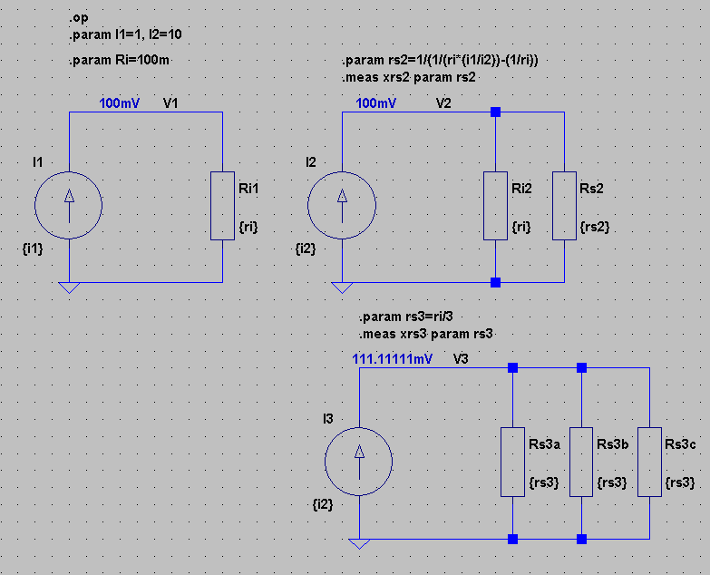

von apendust (Gast)
Aber nur, wenn man die Toleranz großzügig genug festlegt.
z.B.
Rm=100mΩ, In=1A -> Um=100mV
100mV bei In=10A würde einen Rm=10mΩ benötigen.
Drei Stücke á 33.333mΩ ergeben in Parallelschaltung 11.111mΩ.
von Ralf (Gast)
Das bedeutet bei 9 Ampere würde das Instrument voll ausschlagen. Dann
hat der TO doch noch eine Chance. Einen Lötklecks hat er ja schon auf
dem mittleren Drittel, wenn er jetzt noch rein prophylaktisch jeweils
einen Lötklecks auf die anderen beiden Drittel kleckst, würde das mit 10
Ampere genau passen.
Aber Achtung! Vielleicht reichen die Lötpunkte, die beim Parallellöten
entstehen, schon aus?
Erst testen,
dann klecksen!
von R. M. (Gast)
Sollte der Gesamtwiderstand der drei Drittel dann doch zu gering
geworden sein (für die Lötstellen wird ja auch Länge benötigt), kann man
ihn auch mit Feile oder Sandpapier vorsichtig wieder hochohmiger
justieren.
Hab schon Shunts gesehen, bei denen erfolgte die Kalibrierung (beim
Hersteller) durch Quetschung (Rundzange o.Ä).
Aber so weit wird der TE wohl nicht gehen wollen, würde auch eine
einstellbare 10A-Stromquelle erfordern, Multimeter mit dem Messbereich
wäre ja nicht das große Problem.
mfG
von apendust (Gast)
Ralf schrieb:
> einen Lötklecks
Ich wollte nur den systematischen Fehler der Drittelung ansprechen.
Vermutlich ergibt sich schon aus dem beidseitigen Verlöten der Stücke
eine entsprechende (10%) Verkürzung.

Ist doch gar nicht notwendig.Ich hatte frueher oft alle moeglichen
Analog-Voltmeterchen - z.B. die Aussteuerungsanzeigen in
Kassettenrekordern/HiFi-Anlagen - fuer meine Netzgeraete verwendet.Ob
dabei 100V oder 10A zu messen waren spielte keine Rolle.
Als Shunts fuer Strommessungen im Amperebereich verwendete ich
0815-Zementwiderstaende im Bereich zwischen 0.1 Ohm bis 2 Ohm: je
nachdem was in der Bastelkiste aufzufinden war.
Zum Abgleich verwendete ich ein simples Poti/Trimmer (1k -10k) welches
ich in Reihe zum Messwerk einloetete.Danach einen bekannten Laststrom
durch den Shunt fliessen lassen und den Trimmer/Poti so eingestellt,dass
das Messgeraet den korrekten Wert fuer den Laststrom anzeigte.
Den Trimmer-Widerstandswert hatte ich dann mit einem Ohmmeter
ausgemessen und durch einen Festwiderstand ersetzt.
Wichtig ist,dass das Poti auf Maximalwert(!) steht und dieser dann
langsam und vorsichtig verringert wird um zu verhindern,dass die
Anzeigenadel nicht gleich am Skalenende festklebt.....
von Tom (Gast)
Also erstmal danke für das viele "Mitmachen".
Habe ein Bild von meinem "Lötaktion" beigefügt.
Folgede Messung habe ich noch mit einem digitalen Messgerät
durchgeführt.
Es stand auf der Einstellung 200m Gleichstrom Volt.
Es lagen am Geät 21,6 an
Der Ladestrom sowohl digital als auch analog betrug bei meiner 12
V-Batterie

von R. M. (Gast)
> V-Batterie
> 770 mA.
Hallo Tom,
Sehr schön, da haben wir schon eine Hausnummer.
21,6mV bei 770mA entsprechen 28mV bei 1A, der originale Shunt hat also
28milliOhm.
Für einen Vollausschlag bei 10A bräuchtest du 2,8 milliOhm.
Mit dem Draht aus
Beitrag "Re: Wie den Ampermessbereich erweitern Shunt? Widerstand? --Bilder---"
komme ich auf eine Länge von 6,4mm für einen Draht, oder 12,8mm für 2
parallel. Eventuell nehme ich noch mehr parallel um auch eine handliche
Länge zu kommen, damit wird auch die Erwärmung bei Maximalstrom
geringer.
mfG
von Tom (Gast)
Beim Löten habe ich bemerkt, dass der org. Draht an der einen Seite 3
leichte "einschnitte" (Kerben) hatte. Ist das so üblich um auf diese
weise den Widerstand einzustellen. (So als ob einer ein feines scharfes
Messer angesetzt hätte)
von R. M. (Gast)
Das war, was ich mit Quetschungen meinte, hatte den Eindruck, die wurden
mit Seitenschneider leicht eingekerbt.
Hab mal einen Shunt von etwa 3 MilliOhm vorbereitet, kannst mir ja mal
deine Adresse per PN zukommen lassen (eventuell musst du dich dafür
anmelden), dann schick ich dir den kommende Woche.
Hab absichtlich ein paar Millimeter mehr eingeplant als berechnet, ggf.
kannst du ja noch kürzen, oder einen Reihenwiderstand vor das Messwerk,
wie von Toxic vorgeschlagen, wenn zu viel angezeigt wird.
Ein großer Unsicherheitsfaktor bei solchen Konstrukten ist immer die
Länge der Lötstelle, vor Allem, wenn die Gesamtlänge so niedrig ist wie
hier. Den Originalwiderstand zu dritteln, wäre wahrscheinlich noch
komplizierter geworden.
mfG

von Wolfgang (Gast)
> hier.
Deswegen ist es gut, den Anschluss an das Messwerk und den an die
stromführenden Leitungen zu trennen (4-Leiteranschluss) und evtl. noch
ein Poti für den Feinabgleich vorzusehen. Eine neue Lötung der
Stromanschlüsse beeinflusst dann nicht den Abgleich.
            |   ___    ---   |
            +--|___|--| V |--+
