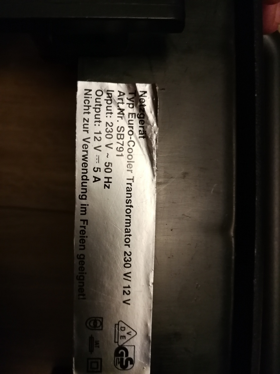

von Artur (Gast)
Sorry, habe total vergessen Model zu erwähnen.
Also es ist SB791

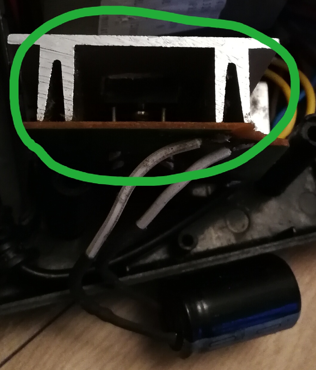

Wenn ich es anmachen dann qualmt von hier
von Heinz V. (heinz_v)
Ist das unter dem Kühlkörper ein Brückengleichrichter? Wenn der einen
Kurzschluss hat, dann dürfte das das Problem sein.

von Artur (Gast)
jap, sollte sein. Können sie mir so sagen was das für einer ist?

von MaWin (Gast)
Artur schrieb:
> Sorry, habe total vergessen Model zu erwähnen. Also es ist SB791
Kauf dir einfach für 25 Eur einen neuen
https://m.ebay-kleinanzeigen.de/s-anzeige/innotec-sb791-5-12v-dc-power-center/625397712-176-17038
und vergiss den stinkenden Rest.

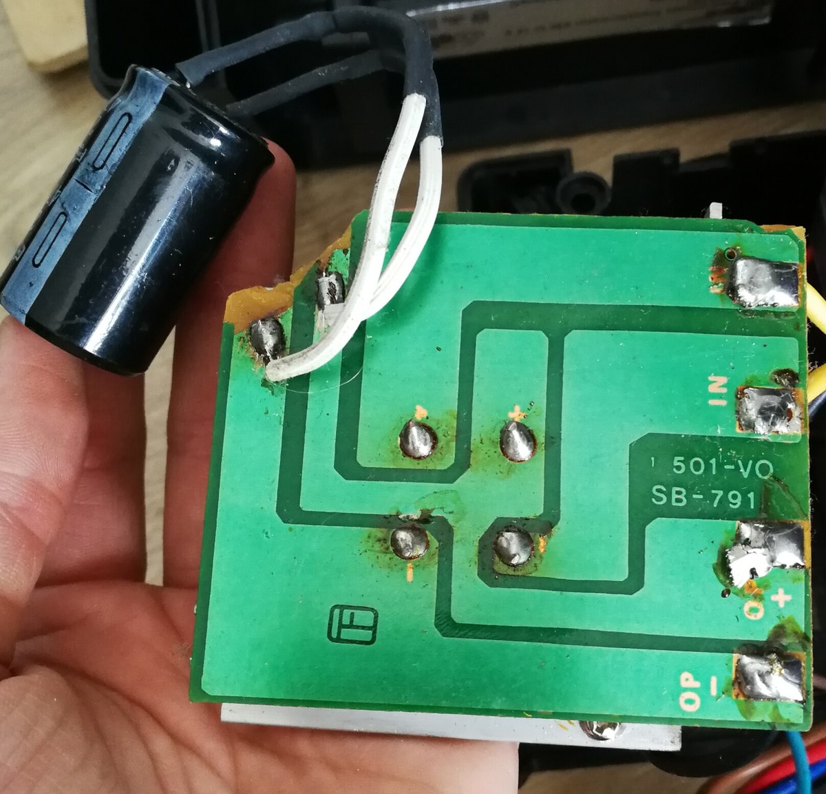

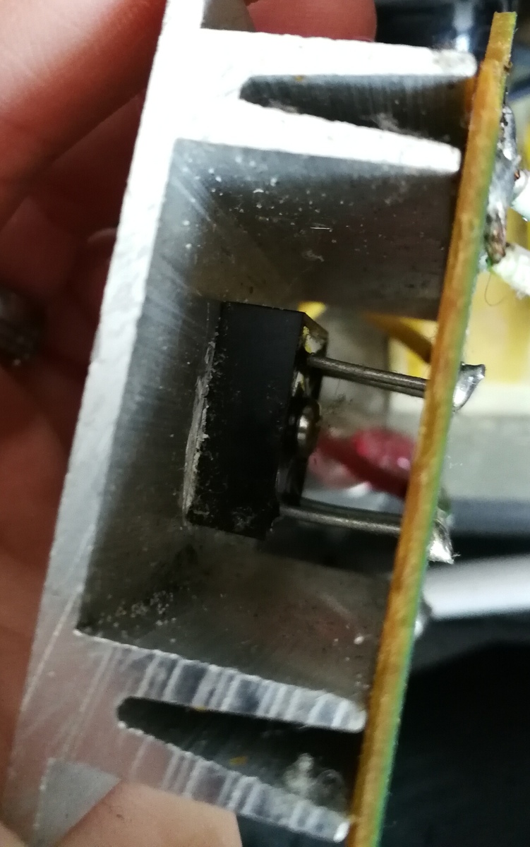

von Artur (Gast)
Hier paar Fotos
von Artur (Gast)

von Merlin (Gast)
Artur schrieb:
> Hier paar Fotos
Na bitte, geht doch :-)
Also auf der Platine sieht man dass das Bauteil unterm KK 4
Lötanschlüsse hat: es ist also ein Brückenjleichrichter. Auch sieht man
den Glättungs-/Siebkondensator (der schwarze Zylinder).
Ein Brückengleichrichter raucht i.d.R. wenn er zu heiss wird, was z.b.
durch Überstrom hervorgerufen werden kann.
Das wäre der Fall bei Kurzschluss/zu niederohmige Last am Ausgang, aber
auch wenn der Glättungskondensator durch ist.
Nächster Schritt: Kondensator abklemmen und mit Multimeter in
Ohm-Stellung messen (Polarität + und - beachten!).
Es darf auf keinen Fall ein niedriger Widerstandswert sein, resp. der
Wert darf niedrig beginnen und muss danach hochklettern.
Da das Netzteil ohne angeschlossener Verbraucher schon raucht, ist
entweder durch eine vorherige Handlung der Gleichrichter so angeknackst
dass er intern einen Kurzschluss hat oder der Konsensator hat
Kurzschluss.
(in der Verkabelung im Netzteil ist ja kein Kurzschluss, korrekt?)
von Merlin (Gast)
Steht ein Multimeter mit viel Funktionsumfang zur Verfügung, hat es ev.
einen Kapazitätsmessbereich (C in Farad [F]) und man kann damit den
Glättungskondensator prüfen.
Auf dem Etikett des Netzteile steht "5A" Strom. Der Kondensator müsste
also etwa 4700uF Kapazität haben (50..100% mehr ist hier angebrachter).
Seine Spannungfestigkeit müsste mindestens 16V sein, besser 25V oder gar
35V.
Seine Temperaturfestigkeit dürfte ..85'C besser ..105'C sein.
Was ist auf der im Foto nicht sichtbaren Seite des Elkos
(Elektrolytkondendensator) aufgedruckt?
