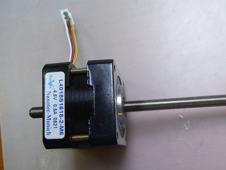

ich suche ein Pulley (Zahnriemenrad) mit einem Trapezgewinde
(ideralerweise T8). Irgendwie bin ich zu doof die passenden Suchbegriffe
bei google oder ebay einzutippen, ich lande immer bei den Trapezgewinden
ODER Pulleys, nicht Pulley MIT Trapezgewinde.
Geben tut's sowas offensichtlich (
https://lh3.googleusercontent.com/-fVreP1oL8pU/VVc7GR6ZBjI/AAAAAAAABXw/HhAbqOs89iY/w1598-h899-no/20150516_144130.jpg
), aber wo?
Alternative wäre natürlich auf eine Trapezgewindemutter (wie z.B. hier:
http://www.ebay.de/itm/T8-500MM-3D-Drucker-Printer-Trapezgewindespindel-Frase-Spindel-Kugellager-Mutter-/152445751442?hash=item237e799092:g:P~EAAOSw~AVYrUuz
) ein Pulley draufzubasteln. Evtl. hat ja damit schon jemand Erfahrung?
Was lässt Dich annehmen, daß das Ding innen Trapezgewinde hätte? Da ist
einfach nur eine zylindrische Bohrung drin, und die Madenschraube
verklemmt das mit der Trapezspindel.
Vor allem sieht man auch, daß das Trapezgewinde an der Stelle
weitestgehend abgedreht/abgeschliffen ist - sieh Dir mal den Stummel an,
der links aus der Rolle rausguckt, und vergleiche das mit dem Rest der
Spindel weiter rechts. Das sieht irgendwie ziemlich anders aus.
Im übrigen ist "pulley" nicht die korrekte Übersetzung von
Zahnriemenrolle, damit werden auch Rollen für zahnlose Riemen und auch
Rollen für Seile bezeichnet.
Du suchst nach "toothed belt pulley" oder "toothed belt roll".

Die normale Konstruktion schaut so aus:
An der Vorderseite wird die Spindel (ich nehme mal als Beispiel eine
10mm Trapezgewindespindel = T10) auf 6mm abgedreht. Da sitzt das
Festlager drauf. Das sind zwei Kugellager, die durch eine Mutter
gegeneinander so vorgespannt werden, dass es kein Spiel mehr gibt, sie
aber noch rund laufen. Diese Mutter wird durch eine zweite Mutter
gekontert (oder ist, wie im Bild, selbstsichernd). Für diese Muttern
wird ein M6 Gewinde auf den abgedrehten Teil geschnitten.
Die vordersten ~10mm werden dann nochmal auf 5mm abgedreht. Da sitzt
dann das Pulley oder, wie auf den Bildern, die Kupplung.
Das hintere Ende der Spindel steckt im Loslager, was bei kurzen Spindeln
u.U. nicht erforderlich ist.
Es gibt auch Anbieter mit Material für vereinfachte Spindelinstallation.
Da steckt dann die Spindel direkt in Gleitlagern und wird durch
Klemmringe gehalten.

Ich hab das mal so gelöst: Auf der Spindel läuft eine handelsübliche
Mutter außen mit Sechskant. In die Zahnriemenscheibe (aus Alu) hab ich
ein Loch gebohrt, das etwas kleiner als der Kreis um die Ecken des
Sechskants ist. Dann hab ich die Trapezlangmutter in dieses Loch
gepresst (Schraubstock). Die Mutter aus Stahl hat gegen das Alu
gewonnen. Über die Länge hat sich das Ganze dann zentriert. Ist zwar
wahrscheinlich Pfusch, aber leicht ohne Spezialwerkzeuge zu machen und
funktioniert gut.
