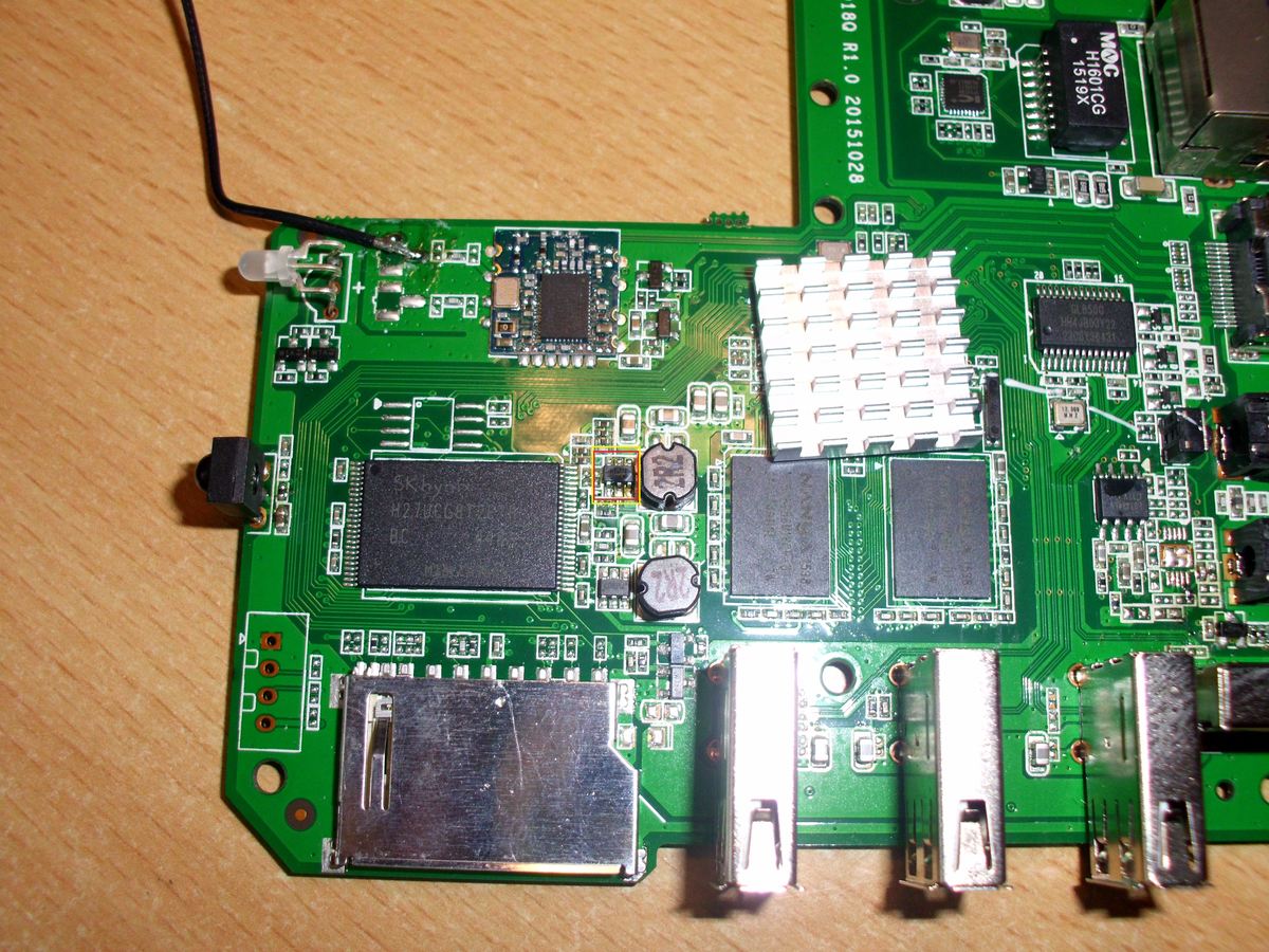

hallo Leute, Bei meinem Receiver ist ein kleines Bauteil defekt, leider weiß ich nicht, was das für ein Teil ist. (Kleiner Braune mit 6 beine - siehe Bild) darauf steht CU5RA danke

hallo Leute, Bei meinem Receiver ist ein kleines Bauteil defekt, leider weiß ich nicht, was das für ein Teil ist. (Kleiner Braune mit 6 beine - siehe Bild) darauf steht CU5RA danke Ich würde sagen das es ein Spannungsregler ist vor allem da Spulen und Kondensatoren daneben sind. Wenn er abgefackelt ist ist wohl noch mehr Schrott sein. Tippe auch auf Buck Schaltregler, der die niedrigen Spannungen für das RAM/Flash erzeugt.

Dafür müsstest du erstmal die genaue Chip-Bezeichnung finden. Dazu brauchst du die Bauteil-Liste des Gerätes. Frage den Hersteller. Warscheinlich wird er deine Frage aber abweisen oder gar nicht beantworten. Doch selbst wenn du den Chip auswechselst, wird er warscheinlich sofort wieder kaputt gehen, weil du die Problemursache nicht behoben hast. Um die Problemursache zu finden, braucht man Laborinstrumente, Know-How, Zeit (oder Geld) und den Schaltplan. Den bekommst du hoffentlich vom hersteller, sonst hast du keine Chancen.

Dürfte ein Step-Down von Silergy sein.
#5018184
Hallo, Das Bauteil ist vermutlich ein SY8009BABC von Silergy. Das ist wie oben vermutet ein Step-Down Converter. Gruß BerndB
#5018188
Das Teil dürfte identisch mit dem etwas weiter unten liegenden sein.
#5018196
so weit ich die Infos habe ein falscche Adapter benutzt worden Receiver schrieb: > so weit ich die Infos habe ein falscche Adapter benutzt worden Wenn es um dadaistische Formulierungen ginge, wäre das schon mal gar nicht so schlecht. Hier geht es aber nicht um dadaismus. Zusammengefasst: Hä? Vielleicht kann er es nicht besser auf deutsch ausdrücken Bei http://www.silergy.com/products kennt man das Teil nicht mehr aber hier: http://www.applelogic.org/files/SY8009A.pdf (SY8009BABC SOT23-6) Marking: CUxyz gibts anscheinend nur noch bei den üblichen Brokern Wieso ist der grüne Lötstop oberhalb des ICs abgelöst - das sieht nach sehr heißen Spuren aus, dann ist noch mehr defekt. Rufus Τ. F. schrieb: > Receiver schrieb: >> so weit ich die Infos habe ein falscche Adapter benutzt worden > > Zusammengefasst: Hä? Es feht nur ein 'ist' "so weit ich die Infos habe, ist ein falscher Adapter benutzt worden." Sprich: Ein Netzgerät mit falscher oder verpolter Spannung. Sprich: Der Rest ist auch hin.
