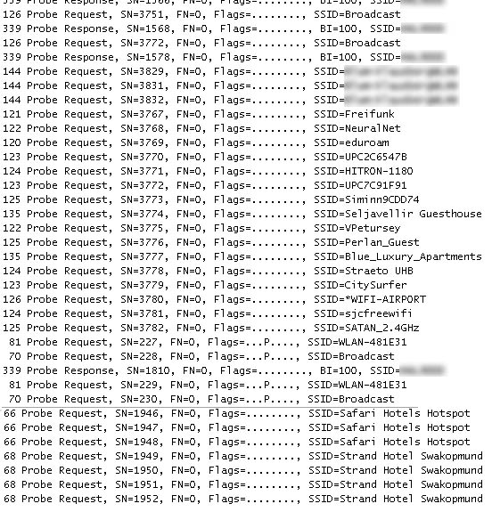

beim gelegentlichen capturen meines W-Lan fallen mir plötzlich
merkwürdige Request Einträge auf die so gar nicht in meiner
Nachbarschaft existieren können.
1 Eintrag kann ich mir erklären nämlich das Hotel in Swakopmund. Da war
ich mit meinem Handy eingebucht.
Die Frage lautet nun:
1. Mein Handy merkt sich alle Einbuchungen und fragt die periodisch
immer mal wieder ab?
2. Wie kommen die anderen Einträge bei denen ich nicht vor Ort war
zustande?   Ich sitze in PLZ 37077 da gibts kein Moselnet, oder
dergleichen.
Ok, natürlich kann man sein Netz nennen wie man will, aber ......
in der Fritzbox als Nachbarnetz tauchen die nicht auf.
Wie könnte man das einwandfrei zuordnen ob MEIN Handy das abfragt?
Klaus
Ja.
Das braucht man AFAIK für das WLAN Feature "hidden SSID", wo der AP die
SSID nicht im Beacon mitsendet. Das braucht man immer dann wenn man
"strahlengeschädigte" Nachbarn hat, damit bei denen das WLAN Netz nicht
im Windoof zu sehen ist.
> dergleichen.
Von den Leuten die bei Dir vor der Tür mit dem Smartfon vorbei gehen.
Taucht da nicht auch die anfragende MAC-Addresse mit auf..?
Ansonsten: RSSI mitloggen und bei kontinuierlichen Abfragen eine Art
"Topfschlagen" machen - d.h. triangulieren.
