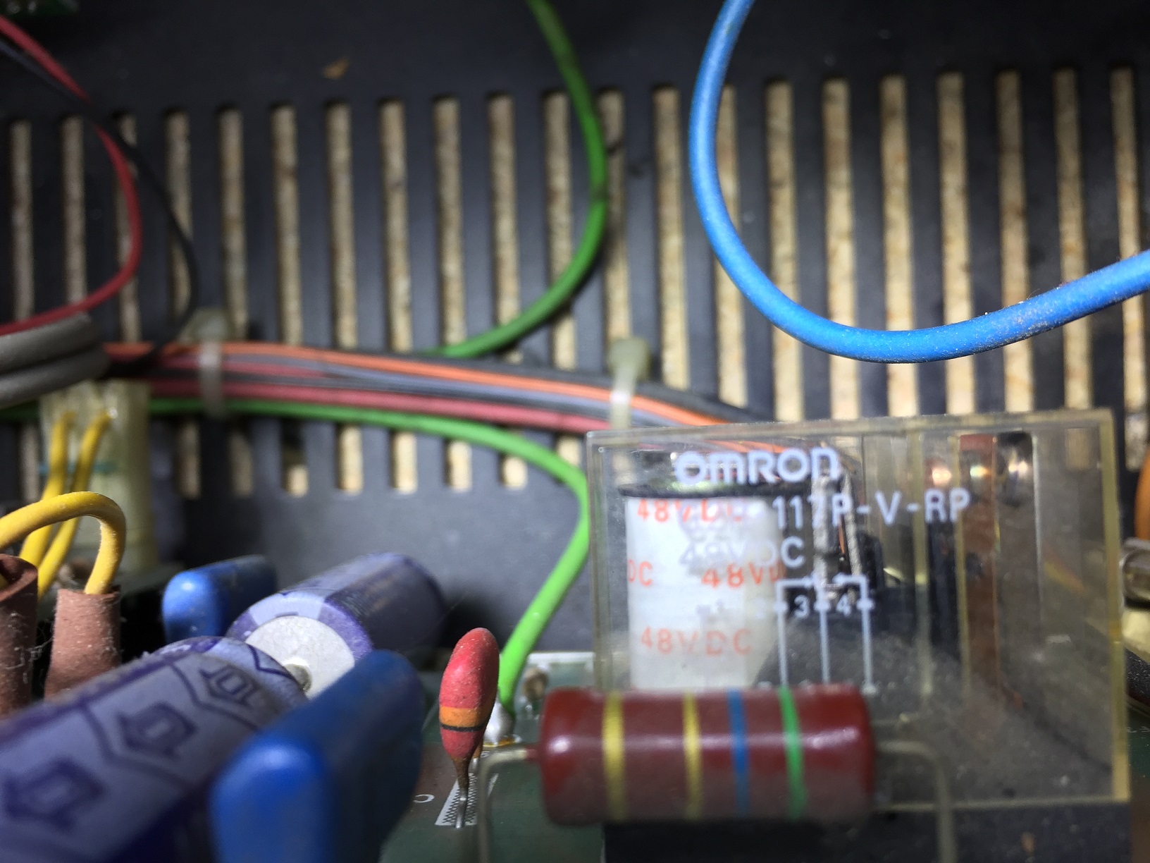

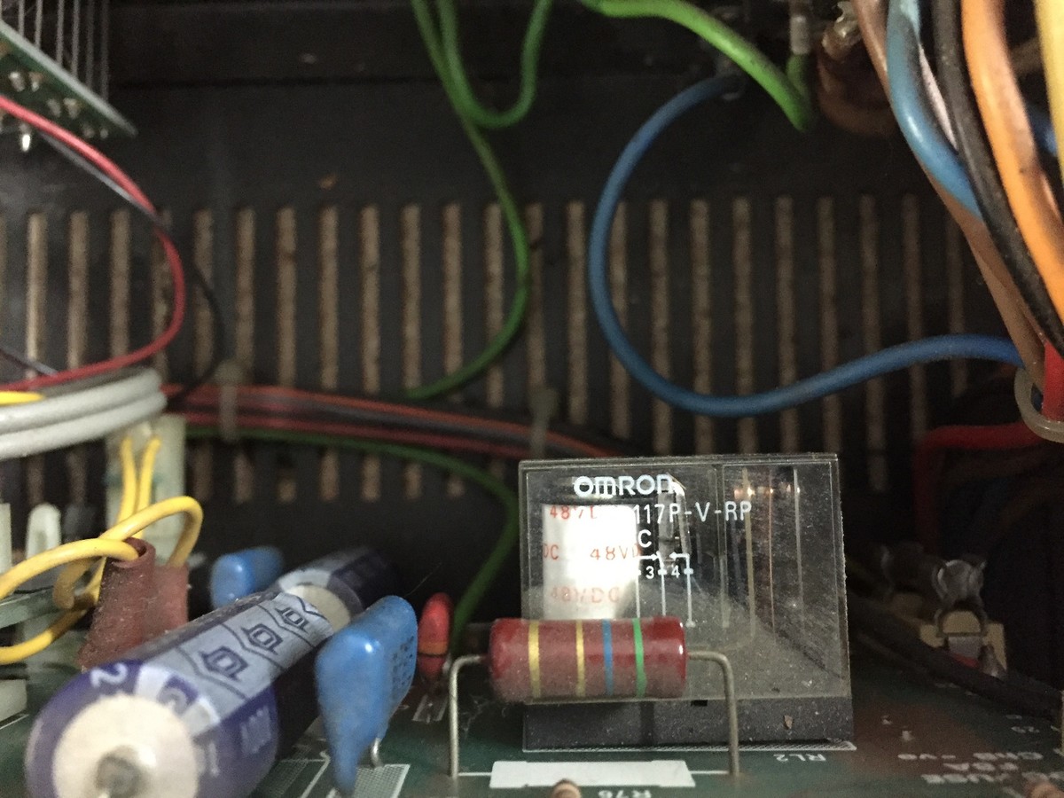

bräuchte bitte eure Hilfe. Ich besitze eine Cloud 1000 MOSFET PA
Endstufe bei der ein Lautsprecher-Relais defekt ist.
Auf dem Relais steht OMRON G2R-117P-V-RP und 48VDC aber keine weiteren
Infos über Ampere oder sonstiges. (Foto vom Relais im Anhang)
Mit Hilfe von Google konnte ich nur ein ähnliches Relais finden:
http://www.ebay.at/itm/252683541404?_trksid=p2060353.m1438.l2649&ssPageName=STRK%3AMEBIDX%3AIT
Kann ich das Alte durch dieses ersetzen? Oder gegen eines einer anderen
Marke?
Danke für die Unterstützung.
MfG
wepster
(Firma: matzetronics)
Sollte klappen, die Kontakte sehen ähnlich aus wie beim Original.
Klar ist, das das Relais mit 16A von vorneherein unterdimensioniert war,
aber da kann man nicht viel dran machen, ohne grössere Eingriffe zu
machen.
Bau den Engländer ein, dann gehts wieder ein paar Jahre.
