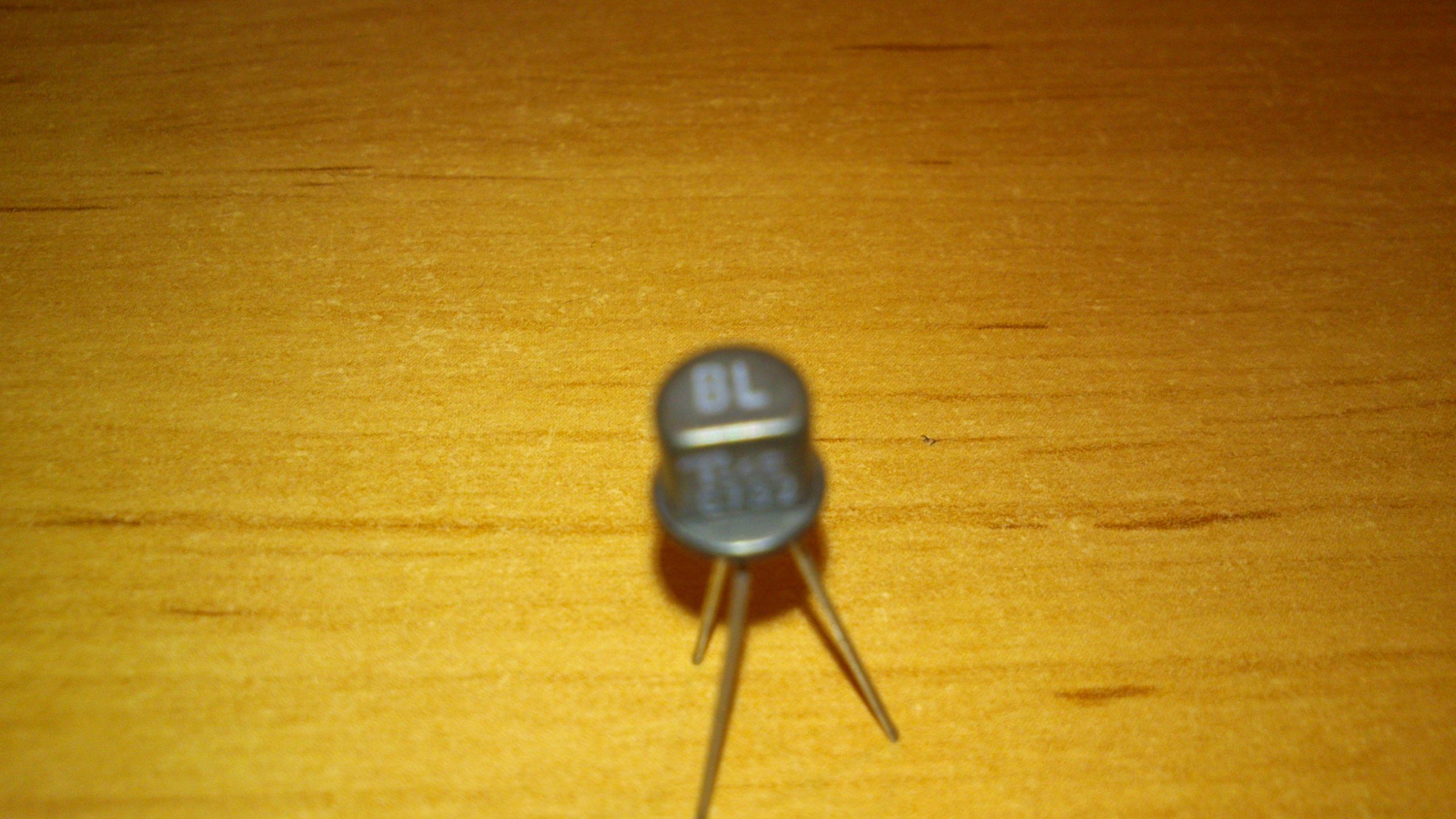

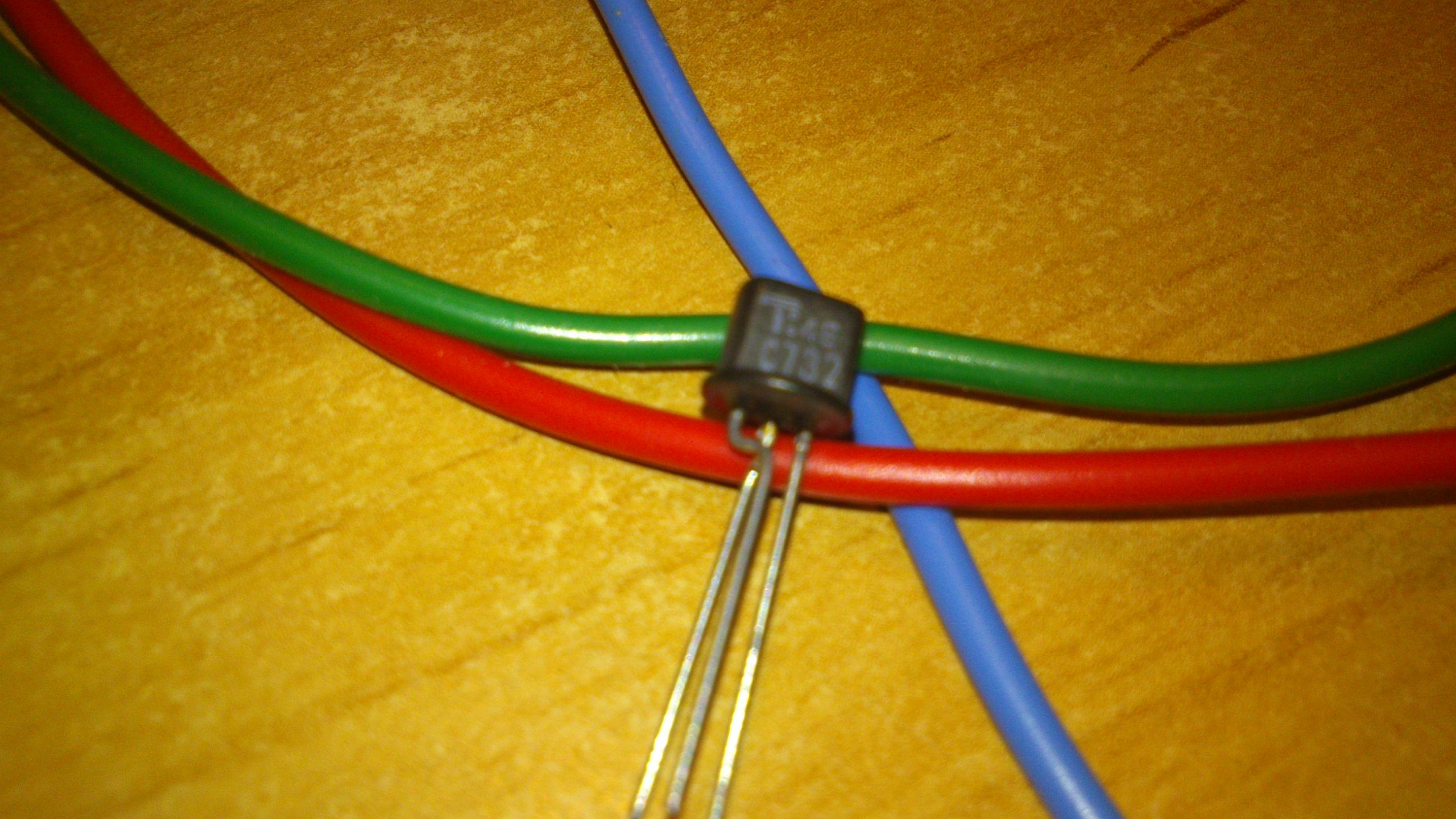

Hallo Leute,
Hat jemand ein Datenblatt für den gesuchten Transistor?
Beschriftung: C732 . Am Deckel: BL

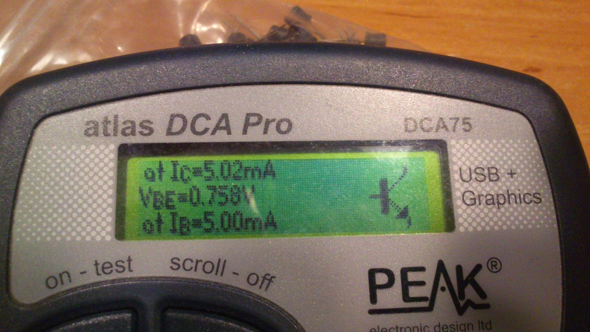

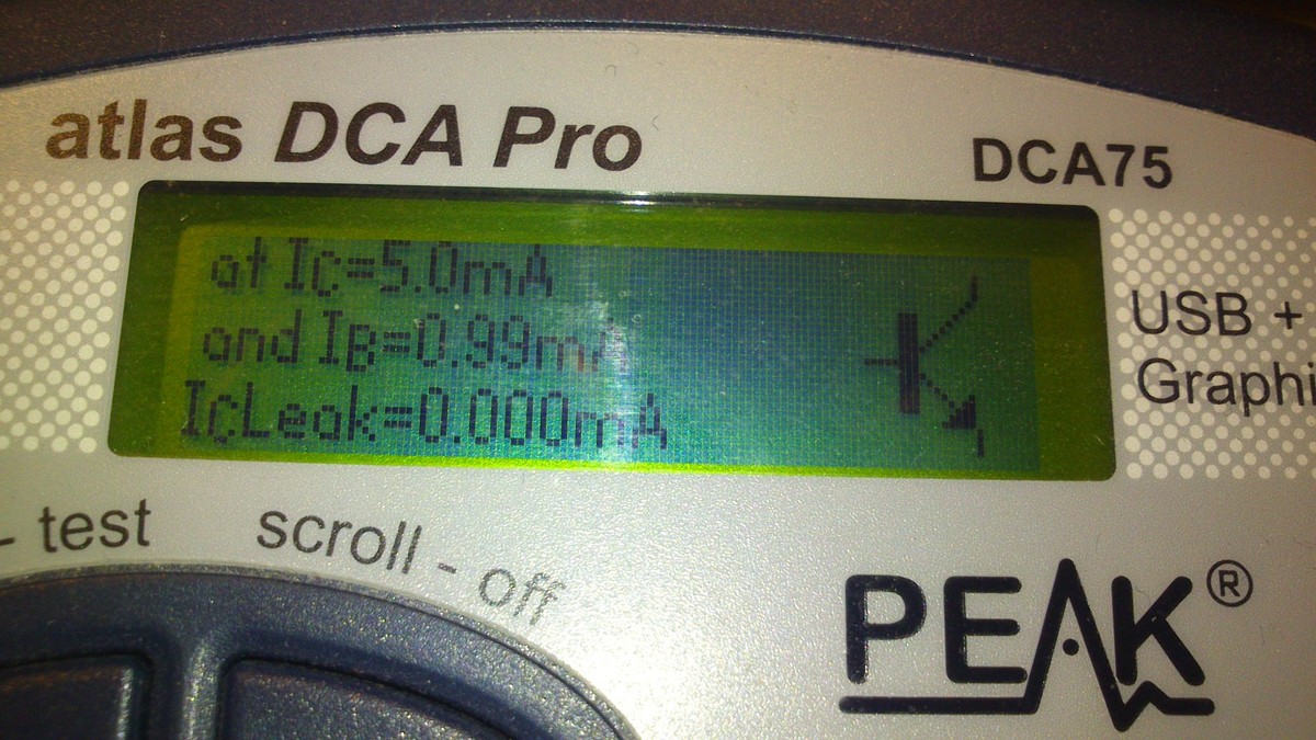

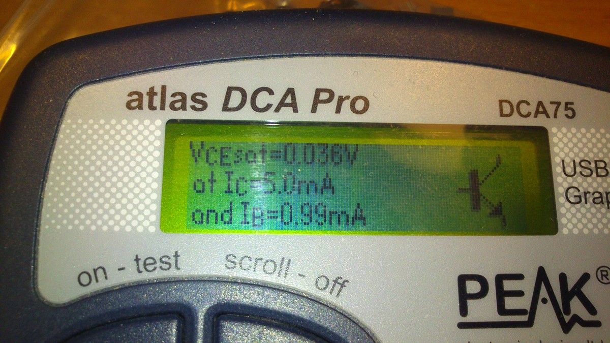

Laut Tester ist es ein BJT NPN.
Besondere Auffälligkeiten:
Das Gehäuse ist auf einer Seite "eingschliffen".
Ein PIN ist komisch über die anderen rübergebogen.

Wenn an der Seite noch ein 'T' draufsteht, ist es vermutlich ein 2SC732
von der Firma Toshiba. Das Gehäuse ist sehr alt, aber Toshiba hat ihn
dann auch im TO-92 noch gebaut.

Dieses Foto hilft nix...
Diese Transistoren haben so gut wie immer den Kollektor in der Mitte.
Wenn also jemand einen Europäer mit einem Japaner ersetzt, kann
Pinbiegen notwendig sein.
Da kann der Transistor nichts für. Das wird irgendein Bestücker so
hingebogen haben, weil er entweder das Leiterplattenlayout verbockt hat
oder die Leiterplatte nicht für diesen Transistortyp vorgesehen war
(Ersatztyp mit inkompatibler Pinbelegung).
Was soll uns dieser Pixelbrei jetzt sagen?
Vielleicht gelingt es dir, die Beschriftung zu lesen und per Tastatur
hier zu duplizieren. Eventuell kann auch ein vorhandenes Herstellerlogo
hilfreich sein.

Bist du nicht in der Lage aussagekräftige Photos anzufertigen?
Tausendmegapixel .... Alle modernsten elektronischen Hilfsmittel, dann
so Schrottaufnahmen...
