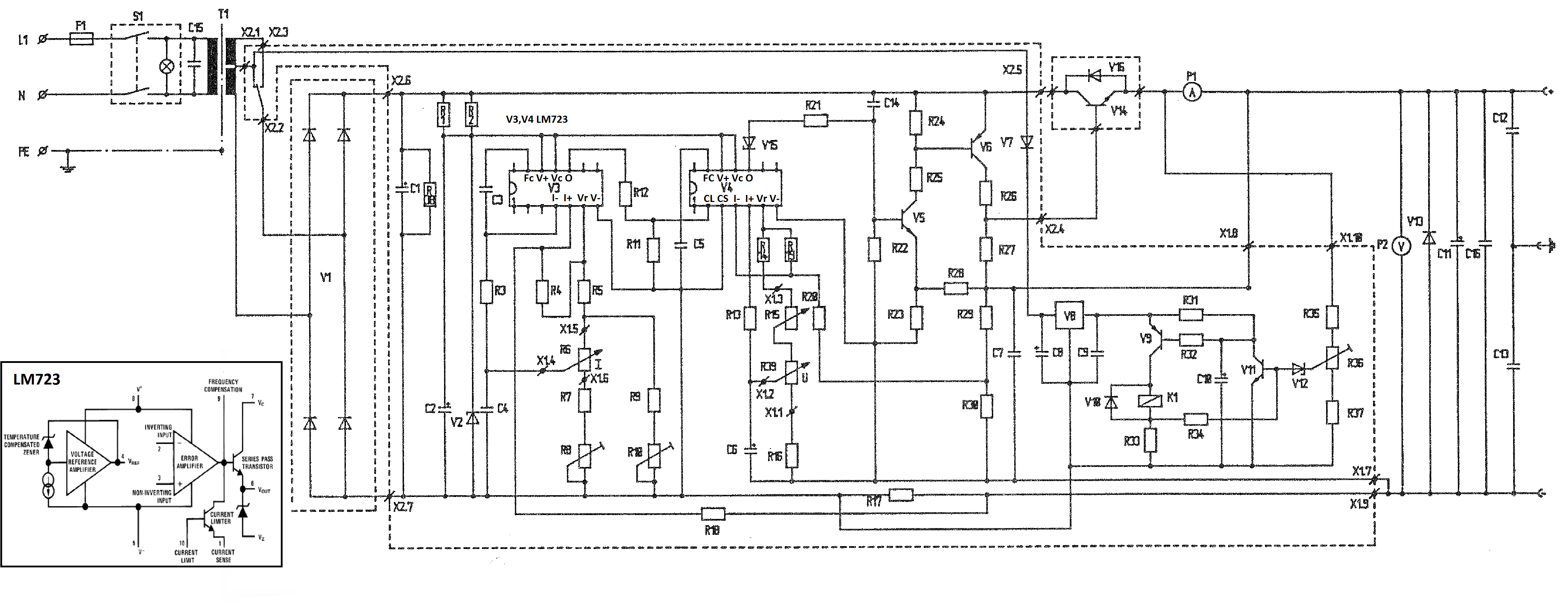

Moin,
ich möchte mir ein Netzteil, auf Basis des LM723 bauen und lasse mich
gerade von diversen Schaltungen inspirieren.
Nun bin ich auf eines gestoßen, wo zwei LM723 verwendet werden. Alle
Schaltungen, die ich bis jetzt gesehen habe, kommen mit einem aus(mit
Strom- und Spannungsregelung).
Vielleicht kann mir jemand erklären, ob/warum die Schaltung mit zwei
LM723, irgendwelche Vorteile bietet?!
Ich denke die Schaltung bewerkstelligt eine stufenlos einstellbare
Strombegrenzung aka Konstantstrombetrieb im Gegensatz zur sonst mit
einem 723 nur zu erreichender Strombegrenzung oder Foldback-Kennlinie.
Der Regelverstärker des 1. 723 wird dazu benutzt..sonst nimt man einen
OPV o.ä.
Interessante Schaltung... hab ich so noch nicht gesehen. Von welchem
Teil stammt die?
