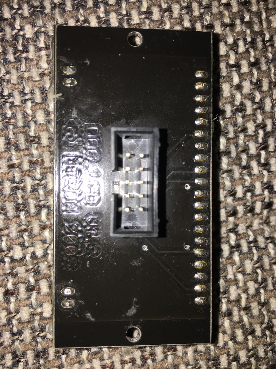

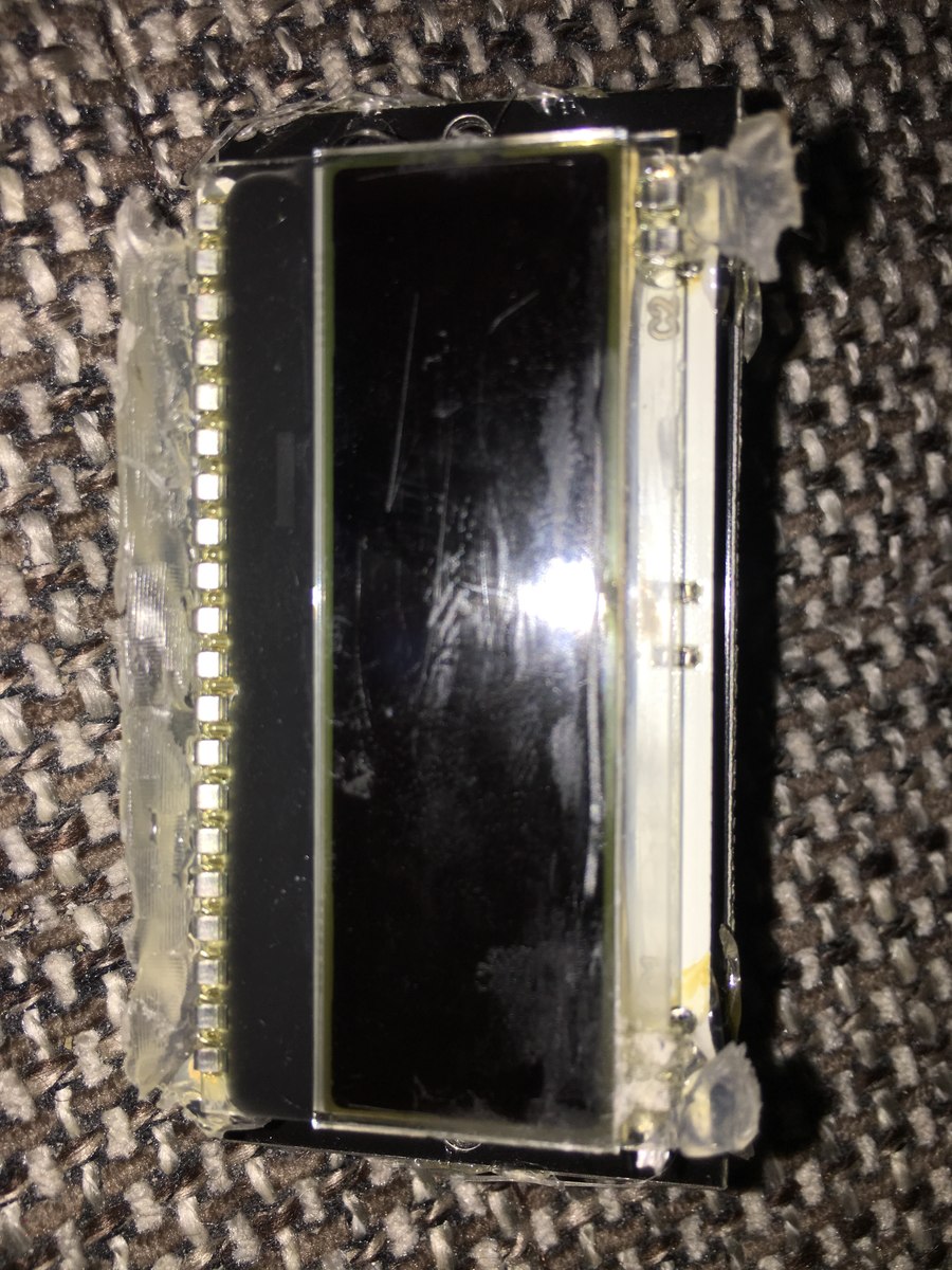

Hallo Freunde
Ich bin auf der Suche nach einem display.
Vor Jahren habe ich in meinem Auto eine zusätzliche Anzeige einbauen
lassen. Über die Jahre ist es nun Stumpf und würde es gerne ersetzen.
Leider habe ich überhaupt keine Ahnung woher ich das bekomme oder
zumindest eins das kompatibel ist. Ich möchte auch das der Hintergrund
schwarz ist und nur der Text leuchtet. Kennt jemand diese Bauform?
Danke
(Firma: matzetronics)
Matthias x. schrieb:
> z.B. EA DOGM162-A
Könnte auch von der Belegung recht gut hinkommen, wenn man die
Trägerplatine mit dem Pfostenverbinder ablötet. Das einzige, was mich
irritiert, ist, das bei SPI Betrieb normalerweise nicht Pin 29 und 30,
sondern Pin 28 und 29 benutzt werden. Evtl. ist auf der anderen Seite
der Trägerplatine ja noch eine Leitung.
http://www.lcd-module.com/products/dog.html
Könnte möglicherweise ein DOGM162 der Fa EA sein. Es gibt pin gleiche
Varianten mit unterschiedlichen Polarisierungsanordnung um Transmissive
Mode zu ermöglichen.
Transmissive = leuchtende Schriftsymbile auf dunklem Hintergrund.
http://www.lcd-module.de/pdf/doma/dog-m.pdf
Die Beleuchtung muß man separat kaufen und das LCD wird auf die
Beleuchtungsplatte vorne aufgesteckt und verlötet. Die beiden einzelnen
Pinpaare sind für die LED Beleuchtung. Die Beleuchtung gibt es in
verschiedenen Farben und auch in RGB.
Die LCDs lassen sich wie im Datenblatt illustriert parallel oder seriell
ansteuern.
Auf der Rückseite der Platine steht sogar "DOG_..."
