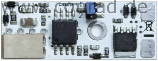

ich hab mir letztens diese Platine bestellt, um sie in ein Aluprofil
einzubauen und einen LED Stripe zu steuern. Jetzt frage ich mich aber
wie die überhaupt funktioniert.
Das mit dem Touchdimmen ist mir egal, aber wie funktioniert die
Spannungsregelung?
Da sind nur eine handvoll Widerstände, Dioden(schwarzen Vierecke),eine
LED, ein Jumper, ein N-Channel Mosfet (schwarzes Ding rechts)* und ein
Attiny45 (IC in der Mitte)**  drauf.
Auf der Rückseite ist NICHTS, nur doppelseitiges Klebeband. Als
Eingangsspannung ist 12-24V angegeben.
*bei mir ist der drauf:
http://www.nexperia.com/products/mosfets/n-channel-mosfets-40-v-60-v/PSMN1R8-40YLC.html
**Attiny45-20SU, kann man auf dem Bild nicht lesen, steht bei mir aber
deutlich auf dem IC.

Habe mich wohl nicht richtig ausgedrückt. Ich wollte wissen wie die
Spannungsregelung für den Attiny funktioniert, weil auf der Platine kein
Spannungsregler ist, aber eine variable Eingangsspannung herrscht.

> Ich würde mal raten, dass eine der Dioden eine z-diode ist und
> über einen widerstand  die Versorgung für den controller stabilisiert.
Hmm darüber habe ich noch nicht nachgedacht
