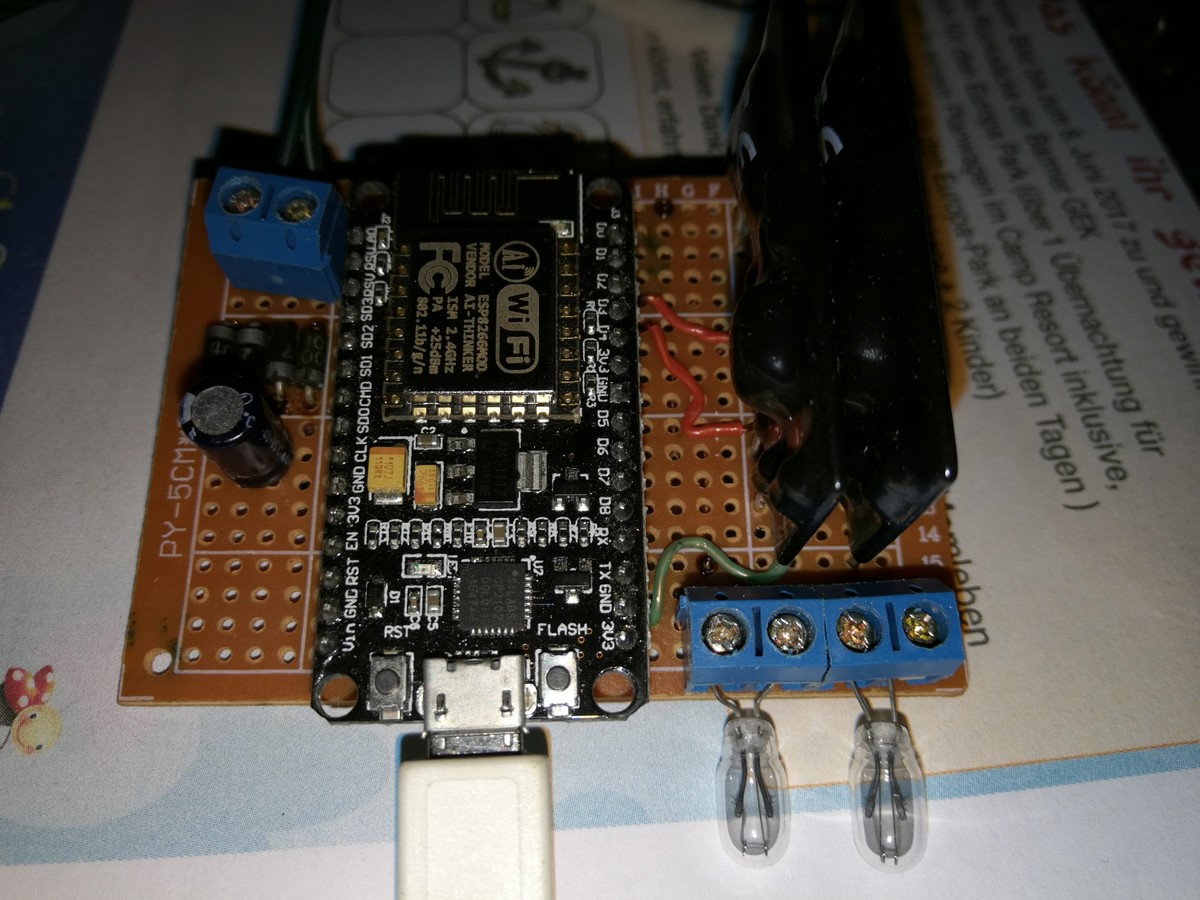

ich bin dabei, meine Gartenbewässerung von Zeitschaltuhr auf Arduino
(konkret ESP8266 Dev-Board) umzustellen. Die Gartenbewässerung wird über
Magnetventile gesteuert, welche derzeit an einem Netzteil mit
Zeitschaltuhr hängen und 24V AC benötigen.
Zum Schalten der Ventile werden Solid State-Relays zum Einsatz kommen
(CX240D5, 3-15V Signalpegel). Damit sind die 24V AC an dieser Stelle
galvanisch getrennt.
Nun bin ich am überlegen, ob ich die Stromversorgung des ESP8266 separat
mache (kleines USB-Netzteil) oder aus den 24V AC mitversorge. Das
ESP-Board kommt mit 3,3V und 5V Eingang zurecht (da ist ein kleiner
5V->3,3V Spannungsregler drauf).
Ich könnte die 24V AC mit einem einfachen Brücken-Gleichrichter
gleichrichten und dann mit einem LM 7805 CT auf 5V regeln - der kann 35V
Input ab. Allerdings bin ich nicht sicher, ob da ein
Brückengleichrichter ausreicht oder ob ich da etwas besseres auffahren
muss. Daher wollte ich dazu gern mal Eure Meinung hören.

Das Problem ist die Verlustleistung über dem Regler, (Uin-Uout)xIout.
Ein TO220 Bauteil kann grob 1-1,5W ohne Kühlung ab. Bedeutet
Ausgangsströme über 50mA erfordern unbedingt einen Kühlkörper.
Nach dem Gleichrichter + Siebelko sind es aber nicht mehr 24V sondern
~34V. 1V Reserve ist viel zu knapp, zumal die Ausgangsspannung des
Trafos bei kleiner Last steigt. Ich würde auf jeden Fall einen
Schaltregler nehmen, der LM2575HV kann z.B. 57V am Eingang ab. Gibt
sicher fertige Leiterplatten aus China bei Ebay.

Die Spannungserhöhung hatte ich nicht auf dem Radar. Tatsächlich lande
ich im Leerlauf bei 40V. Interesanterweise ist bei der China-Varinante
der Schaltung
(http://www.ebay.de/itm/7805-AC-DC-DC-Step-down-Power-Modul-Schaltregler-Stromversorgungsmodul-/141807311176)
eine max Spannung von 27V DC angegeben.

von Michael W. (michael_w18)
Die eigentliche Schaltung steht übrigens (war ja nicht viel) - siehe
Foto.
Links ist ein Brücken-Gleichrichter mit 100uF Kondensator, da purzeln
~40V raus - dran hängt nix weiter.
Danaben das ESP8266 Modul, welches derzeit via USB versorgt wird.
Oben links kommen 24V DC an. Die gehen auf die beiden Solid-State-Relais
links und kommen geschaltet unten an.
Mein Test-Sketch lässt nur die beiden Lampen im Wechsel blinken. Ein
Test mit den Magnetventilen war schonmal erfolgreich.

>Danke für den Tipp. Verbrutzelt der auch so viel von der Leistung oder
>kann ich da nahe an den max Vin gehen? (die HV-Variante habe ich nicht
>günstig lieferbar gefunden).
Das ist ja der Sinn davon, höherer Wirkungsgrad = weniger Wärme.
Dein Linearregler (7805) hat ~Iin = Iout, beim Schaltregler sinkt die
Stromaufnahme auf der Quellenseite um so höher die Spannung ist.
Näher an Vin sollte man trotzdem nicht gehen, da kann das IC beschädigt
werden. Ist ein anderes Thema als die Verlustleistung.
