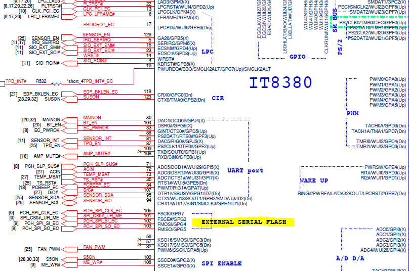

Das Ersetzen ist möglich, aber sinnlos, denn was soll ein Controller
ohne das ihn steuernde Programm auch großartiges machen?
Das ist so, als würdest Du eine defekte Festplatte durch eine neue,
leere ersetzen und erwarten, daß der PC damit weiterhin funktioniert.
Ohne Betriebssystem auf der Festplatte aber ist die Funktion doch
ziemlich eingeschränkt. Und das ist bei Deinem Controller genauso.

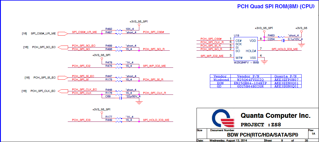

Schade. Einen anderen Flash Rom habe ich leider nicht gefunden. Weder
auf dem Board noch im Schaltplan. Danke für deine Hilfe.

http://sualaptop365.edu.vn/threads/acer-aspire-r7-371t-quanta-zs8-da0zs8mb8e1-rev-1a-schematic.3009/
Ist zwar der Schaltplan von der REV A (Habe die REV E) aber dürfte sich
nicht darauf auswirken?

Da ist was dran. Kann es sein, dass der Chip intern einen Kurzschluss
hat und eine 3.3V Leitung die da rein geht für die Hitze verantwortlich
ist. Hoffentlich konnte ich mich gut genug Ausdrücken. Oder, ist der
Chip doch in Ordnung? Ich weiß eine fern Diagnose ist immer schwierig zu
erstellen.
