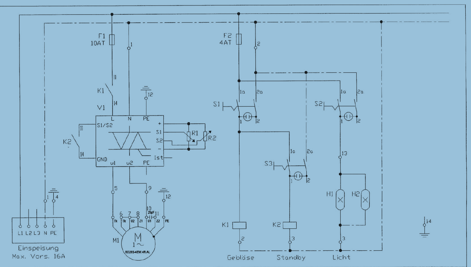

Salut zusammen,
ich habe hier vermutlich eine Defekte Motorsteuerung für die es leider
keinen Ersatz mehr gibt da der Hersteller nicht mehr existent ist. Mehr
als den angehängten Schaltplan  habe ich von der Dokumentation her auch
nicht zur Verfügung.
Ich habe die Schaltung soweit durchgemessen:
Am Drehzalsteller liegen N/L an.
Am Ausgang liegt Klemme 9 an (Gemessen zum Eingang)
Klemme 5 liefert nichts.
Könnt ihr mir sagen um was für eine Art Ansteuerung/Motor es sich hier
handelt?
Ich suche im Prinzip nach einem Ersatzdrehzahlsteller möchte aber erst
verstehen um was für ein Ansteuerungs bzw. Motorkonzept es sich handelt.
Es ist wohl ein Einphasen-Wechselstrommotor.
Von V1 nach Z2 ist ja ein Kondenstor geschaltet. Dieser Erzeugt wohl die
Phasenverschiebung fürs Drehfeld? Ich bin bei den Motoren nicht fit muss
ich gleich dazu sagen. Komme eher aus der Mixed Signal Ecke.
von eProfi (Gast)
Ja, der 25µF ist ein Betriebskondensator, der könnte defekt sein.
Die Bezeichnung lautet "Drehzahlsteller für Kondensatormotor"
Interessant wäre die Spannung zwischen 5 und 9.
Was passiert, wenn Du den Steller abklemmst und dort direkt 230V
einspeist?
Dann sollte der Motor auf voller Drehzahl laufen.
Gutes Foto vom Inneren des Steller vorhanden?
Genaue Produktbezeichnung? Bitte hänge das ganze PDF an.
von Cyborg (Gast)
Bei dem Motorklemmplan würde ich eher einen Drehstrommotor mit
Steinmetzschaltung vermuten. Bin auch der Meinung, dass der
Kondensator mal gecheckt werden muss.
von hinz (Gast)
Ganz sicher kein Drehstrommotor, die Klemmen sagen eindeutig
Kondensatormotor.

von BlueAudio (Gast)
Ich würde sagen dass das eine Steinmetzschaltung als Stern ist oder?

Motor Läuft, habe ja gesagt der Steller ist kaputt.
Der Steller lässt sich nicht ohne Weiteres öffnen.
Es ist eine Flowbox von ERT, alles obsolet und alt. Das PDF bringt zur
Elektronik oder zum Motor keine weiteren Erkenntnisse. Der Hersteller
bietet keine weiteren Unterlagen oder Support an.

Der Kondensator ist gut. Der Steller schaltet nicht durch.

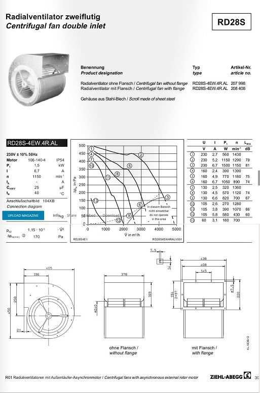

Bei dem Motor handelt es sich sicher um diesen:
Ziehl-Abegg RD28S
Außenläufer-Asynchronmotor
> Ziehl-Abegg RD28S
Und vor allem Lüfter! Da macht auch die Phasenanschnittsteuerung Sinn.

So ist es, das Modul ist vergossen. Wenn ich mal zusammenfassen darf:
Es wird sich wohl um einen Kondensatormotor handeln? bzw. in der
Beschaltung auf einen Kondensatormotor hindeuten. In neuren
Publikationen von Ziehl-Abegg ist TK immer eine
Thermosicherung/schalter. Das würde die These weiter bekräftigen.
Mir ist noch nicht ganz klar wieder Zusammenhang mit
Außenläufer-Asynchronmotor und Kondensatormotor ist.
Wie könnte ich einen Kondensatormotor denn mit Phasenanschnitt steuern?
Ich dachte der Kondensator erzeugt ein wenigstens elliptisches Drehfeld
aber das wäre ja dann quasi Synchron mit der Netzfrequenz, wie regle ich
da die Drehzahl?
von hinz (Gast)
Das ist ein Kondensatormotor mit Thermoschutzschalter, ganz sicher.
Kondensatormotoren gehören zu den Asynchronmotoren, und die gibts als
Innen- und als Außenläufer.
Mit einem dafür geeigneten Dimmer.
> da die Drehzahl?
Über den Schlupf.

von IoanC (Gast)
BlueAudio schrieb:
Triak unterbrochen, oder seine Steuerung defekt?

drehzahlunabhängig gleich bleibt.
von Armin X. (werweiswas)
Meist sind die Rotoren dieser Motoren, es gibt sie sowohl als Drehstrom-
als auch als Kondensatormotoren, besonders gut verrippt um die erhöht
entstehende Wärme besser abführen zu können. Seit einiger Zeit werden
die drehzahlgesteuerten Lüfter, der Energieeinsparung wegen, vermehrt
auch mit EC-Motoren angeboten.
Die selbe Art von Steuerung erreicht man auch indem man einem solchen
Ventilator einen Stelltrafo vorschaltet.
Beispielschaltbild:
http://www.fischbach-luft.de/file_download/183/fdr-stufenlos-anschluss.pdf
