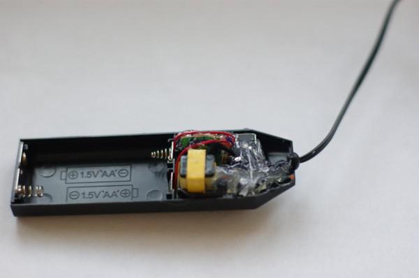

ich würde gerne einen MC-gesteuerten EL-Inverter bauen.
Als erstes habe ich einen billigen EL-Inverter zerlegt, um zu sehen, was
da so drinn ist.
Für die Hochspannung ist ein kleiner Trafo mit mittelangezapfter
Primärspule und einer Sekundärspule eingebaut.
Weiß jemand, wo man diese kleinen Transformatoren kriegen kann?
Hier sieht man ein Bild eines geöffneten EL-Inverters. Der Trafo ist
ziemlich klein.
Bei meinem Inverter habe ich festgestellt, dass er immer Impulszüge mit
ca. 10kHz und 50us Länge und dann 200us Sekunde Pause macht.

Der von mir untersuchte Inverter hatte Pulszüge mit 50us Länge und 200us
Pause, also auch irgendwie 400Hz.
Da wären jetzt die physikalischen Grundlagen interessant, ob mit der
Spannung die ELs auch so eine lange Lebensdauer erreichen.
Ja, Grundlagen wären hilfreich, zum Thema Frequenz und Zeiten.
10kHz , 200µs und 400Hz passen bei mir im Kopf nicht überein.
