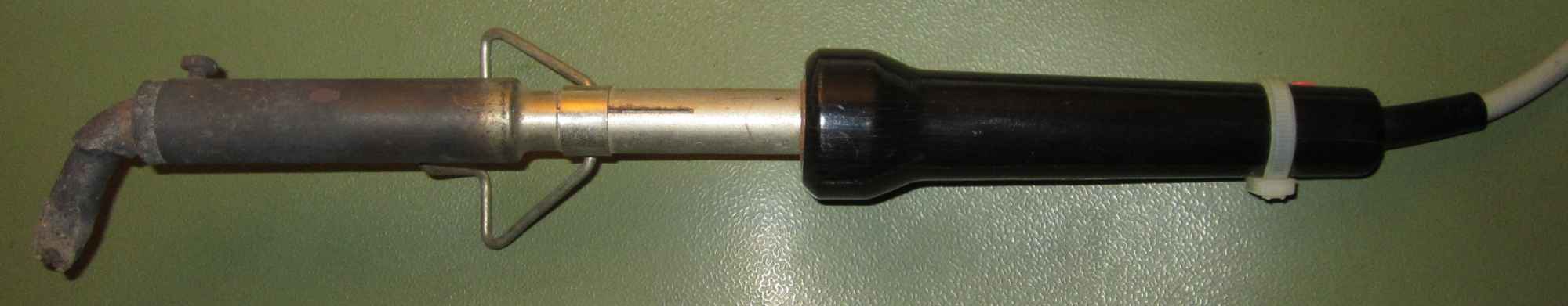

Quark, den bringe ich mit einen 40W-Weller Magnastat sauber auf die
Platine - mit passender Spitze.
Wo das mal nicht genügt, kommt mein alter Freund (Bild).
Liest Du mal Liesl, der liegt sauber an der Praxis:

Jou, Regelung ist schön, aber meinen 120W nehme ich nach eigenem Gefühl
an den Stelltrafo, da bin ich der Regler.
Auf gut Glück? Kaum reproduzierbar.
