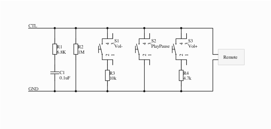

Also die Steuerung erfolgt zu 100% nicht über Bluetooth (sonst würde es
beim IPod Nano ja nicht funktionieren, der hat nämlich kein Bluetooth).
Die Steuerung ist in etwa so aufgebaut wie in dem beigelegten Bild.
Mir geht es ja darum, ob Windows da irgendeine Funktion hierfür besitzt,
oder das vielleicht auf Hardwareebene schon garnicht funktioniert.
Falls dein Laptop eine 4polige Buchse mit Mikrophoneingang besitzt,
kannst du doch diesen überwachen. Je nachdem welcher Widerstand
geschalten wird, kannst du unterschiedliche Impulse messen.
Hast du dagegen nur 3Pole, hilft ein Adapterkabel.
