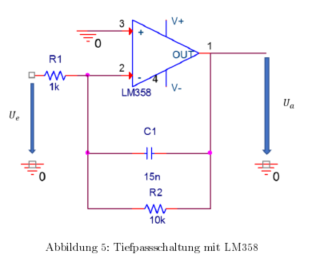

Hallo es geht um eine normale Tiefpassschaltung (Anhang) mit einem Opamp
LM358.
Wir haben im Labor (Uni) heute verschiedene Übungen damit gemacht und
eine Frage die ich noch beantworten muss ist, OB DIE SCHALTUNG BEZÜGLICH
SLEW RATE übersteuert werden kann.
Ich weiß einfach, dass unter Slewrat die Anstiegsgeschwindigkeit der
Ausgangsspannung verstanden wird, jedoch habe ich keine Ahnung wie ich
ermitteln kann ob die Schaltung bezüglich der Slew Rate übersteuert
werden kann. Wovon hängt das ab?
Kann mir wer sagen wie man das ermittelt ?
Würde mich über ne Antwort freuen vielen Dank.

#5028807
Falls man mit "bezüglich der Slew Rate übersteuert" meinen sollte, ob
man die SlewRate des OPV ausreizen könnte, dann würde ich sagen - ja.
Den je höher die Eingangsspannung, umso höher die
Spannungsanstiegsgeschwindigkeit am Ausgang, aber um so höher auch der
Strom.
Irgendwann kommt man dann in die Nähe der max. SlewRate, oder des max.
Ausgangsstroms des OPV.
Der LM358 scheint aber dermaßen langsam zu sein (irgendwas um die
0,3V/µs), daß er bei gezeigter Dimensionierung wohl mit 4,5mA (also 4,5V
am Eingang) mit seiner SlewRate an die Grenzen kommt, während der Strom
noch im Rahmen des Möglichen ist.

#5028850
Eigentlich isses eher egal, ob Sinus oder Rechteck/Sprung.
Die Spannung über R1 bestimmt den Strom durch den Integrator-C, und
damit die dU/dt am Ausgang. Wenn die Momentanspannung am Eingang 4,5V
überschreitet, überschreiten wir in dem Moment auch die max SlewRate des
OPV (bei angenommener SR=0,3V/µs).
Ach ja - falls es noch nicht deutlich wurde:
Wenn dessen max. SlewRate oder Strom überschritten wird, dann kann er
den Nuillpunkt am inv. Eingang nicht mehr halten, wodurch dieser
innerlich dann übersteuert, was aber äuserlich am Ausgang des OPV nicht
(als zu große Spannung) sichtbar wird.
Also ja, Ausreizen der SR bedeutet innere Übersteuerung.

Gast #5082770
Sorry...berichtigung meinerseits.
Die maximale Slew Rate des LM358 liegt bei 0,5V/µs.  Es kommt nun darauf
an, wo du deine Grenzfrequenz wählst. Du Veränderst durch die Schaltung
die Anstiegzeit des Ausgangs. Du bist dabei aber durch die maximale Slew
Rate begrenzt.
Bei 3kHz und einem Rechtecksignal mit 100mVpp am Eingang ergibt sich
eine neue Slew Rate von ca 0,0026V/µs bei einer eingestellten
Grenzfrequenz von ca. 1kHz. Die SlewRate des TP ist also geringer als
deine maximale SlewRate, welche du nie erreichen wirst, da der TP immer
früher dran ist.
