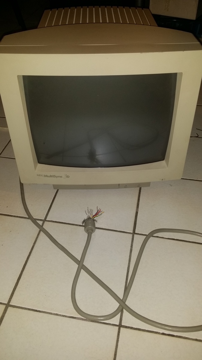

habe einen CRT Monitor bekommen den Nec Multisync 3D JC-1404HMN,
er kann VGA klar aber man kann ihm auch an CGA Grafikkarten oder an den
Amiga anschließen. Leider ist der VGA Stecker ab, ich würde gern einen
neuen dranlöten. Auch wenn es im ersten Moment sich trivial anhört, ist
es eben nicht ich konnte keine Pinbelegung im Netz finden anhand
der man die Leitungen nach Farbe identifizieren kann, um sie an den
Stecker anzulöten. Jeder Hersteller macht das ein wenig anders,
vielleicht hat zufällig jemand die Pinbelegung oder kann mir einen Tipp
geben wie man das Problem lösen könnte, auch ist es verwirrend das es 18
Leitungen sind plus Shield. Durchmessen im Sinne Pin 14 ist graue
Leitung bringt
eine ja nicht weiter, man muss schon wiesen welches Signal die graue
Leitung hat. Ich bin noch Anfänger in Sachen Elektronik, aber ich würde
das gerne hinbekommen, er sollte später mit einem Adapter an einen PC
10-II von Commodore laufen mit einer EGA Karte die auf CGA eingestellt
ist.

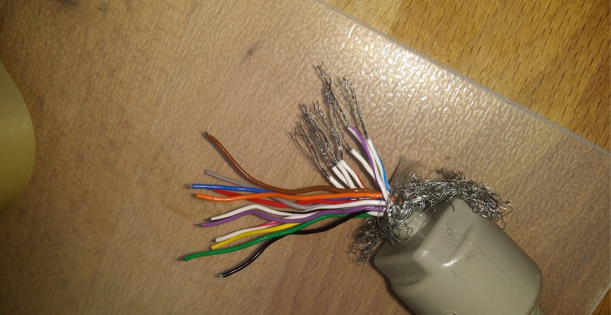

VGA-Kabel Nec
Multisync 3D
1.  Orangeweiß      Pin ??
2.  Blauweiß        Pin ??
3.  Gelbweiß        Pin ??
4.  Braunweiß       Pin ??
5.  Grünweiß        Pin ??
6.  Lilaweiß        Pin ??
7.  Grauweiß        Pin ??
8.  Rotweiß         Pin ??
9.  Schwarzweiß     Pin ??
10. Grün            Pin ??
11. Gelb            Pin ??
12. Schwarz         Pin ??
13. Lila            Pin ??
14. Blau            Pin ??
15. Rot             Pin ??
16. Grau            Pin ??
17. Braun           Pin ??
18. Orange          Pin ??
19. Masse           Pin ??
VGA HD 15M D-SUB-Stecker
1. RED
2. GREEN
3. BLUE
4. RESERVED
5. GND
6. RED GND
7. GREEN GND
8. BLUE GND
9. KEY
10. SYNC GND
11. ID0
12. SDA
13. HSYNC or CSYNC
14. VSYNC
15. SCL
Welche Leitung vom Monitor belegt welchen D-SUB-Stecker Pin?
Wenn jemand ein wenig Licht ins Dunkel bringen könnte wäre ich dankbar.
Grüße
Tom

OP #5029587
VGA-Kabel Nec
Multisync 3D
1.  Orangeweiß    2,3  Ohm
2.  Blauweiß      2,3  Ohm
3.  Gelbweiß      2,3  Ohm
4.  Braunweiß    2,3  Ohm
5.  Grünweiß    2,3  Ohm
6.  Lilaweiß      2,3  Ohm
7.  Grauweiß      2,3  Ohm
8.  Rotweiß      18,87 Kohm
9.  Schwarzweiß   2,3  Ohm
10. Grün         84,0  Ohm
11. Gelb         88,6  Kohm
12. Schwarz       4,72 Kohm
13. Lila         64,0  Kohm
14. Blau          4,72 Kohm
15. Rot           2,3  Ohm
16. Grau   20,7  Kohm
17. Braun   83,8  Ohm
18. Orange    4,81 Kohm
19. Masse
Alle Leitungen gegen Masse gemessen mit den Proster VC99 Multimeter.
Ich vermutet mal die Masseleitungen müssten 1,2,3,4,5,6,7,9 und 15 sein
sie haben alle 2,3 Ohm.
Die RGB Leitungen kann ich hier nicht herausbekommen, da nichts von den
was ich gemessen habe, etwa 75 Ohm ergibt, außerdem müssten zumindest
drei Leitungen diesen wert haben.
Für jegliche Serviceunterlagen wäre ich sehr froh, nochmals danke für
eure Hilfe.
Tom

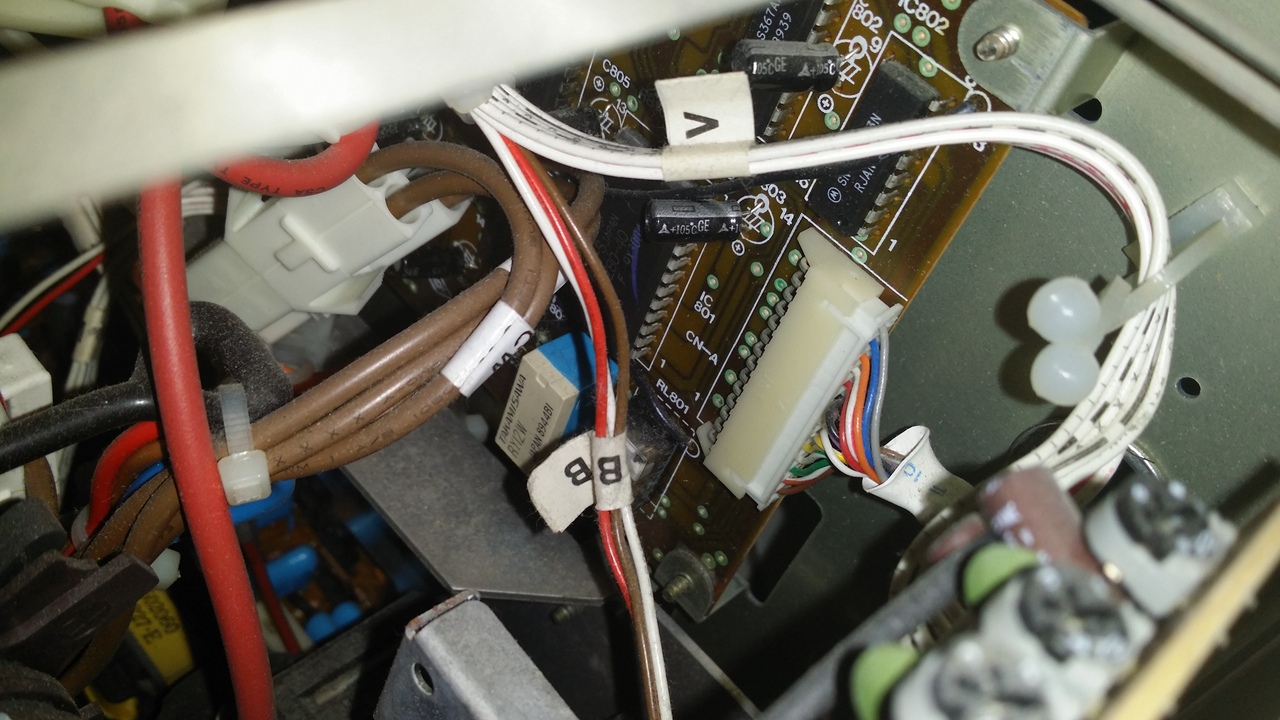

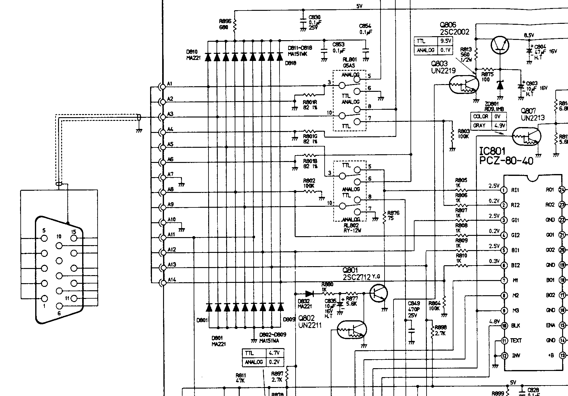

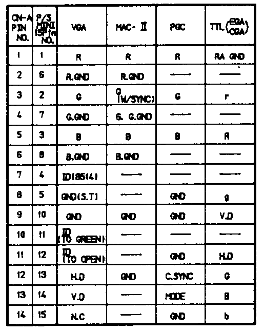

Gast #5029726
> zumindest haben 3 Leitungen um 82 Ohm (nächster E12 Wert an 75 Ohm)
> das könnte passen
Bin in blind? Ich sehe nur zwei, das liegt an den Analog/TTL-Relais
RL801 und RL802, die auf TTL stehen.
Soweit meine Analyse, gleich kommt mehr:
A 1 br    1 R
A 2 wsbr  6 Rgnd
A 3 gn    2 G
A 4 wsgn  7 Ggnd
A 5       3 B
A 6       8 Bgnd
A 7       4 ID  Gnd
A 8       5 Gnd GI2
A 9 sw   10 Gnd Gnd/?
A10 rt   11 ID  Gnd
A11 ws   12 ID  ?
A12 or   13 H.D GI1
A13 bl   14 V.D BI1
A14 gr   15 N.C BI2
