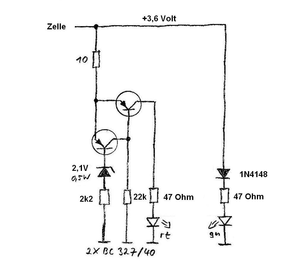

Hallo Leute,
kann man eine Spannungsanzeige für eine einzelne Zelle mithilfe einer
Duo-Led aufbauen?
Bei der Zelle handelt es sich um eine LiFePo mit 200Ah. Die Led leuchtet
ab 2,3V.
Die Spannung der Zelle schwankt während dem Betrieb zwischen 2,8 und 3,2
V.
Die rote sollte ab ca 2,8-2,9V leuchten, danach die Grüne.
Ist das realisierbar?
Vielen Dank für eure Hilfe, Gruß Mike
Gast #5029507
Ab Spannungen über 2,8V leuchtet die grüne LED. Bei Spannungen unter
2,8V leuchtet schlagartig die rote LED. Der 10 Ohm Widerstand erzeugt
eine Hysterese von ca. 0,2 Volt. Die Hysterese kann durch verändern des
10 Ohm Widerstandes nach belieben geändert werden.
Durch einen weiteren PNP-Transistor in der 'grünen' Leitung kann die
grüne LED mit der roten LED verknüpft werden (nicht eingezeichnet).
Ein gemeinsamer 47 Ohm Widerstand nach Masse in der Kathodenleitung
einer Duo-LED, wäre auch möglich.

Gast #5033805
Hallo Jungs,
sorry, ich war im Urlaub, kurzfristig.
Vielen Dank für eure Hilfe schon mal, habe die Schaltung eben aufgebaut.
Jedoch leuchtet immer nur die grüne LED, die rote leider gar nicht.
Zu den Fragen:
-Bei Spannungen < 2,8 Volt soll die rote Led ausgehen.
-Die Duo-Led ist Vorgabe
-Es soll eine Parallelschaltung von Einzelzellen überwacht werden,
welche ca. insgesamt 1000Ah haben. (nicht vertan)
