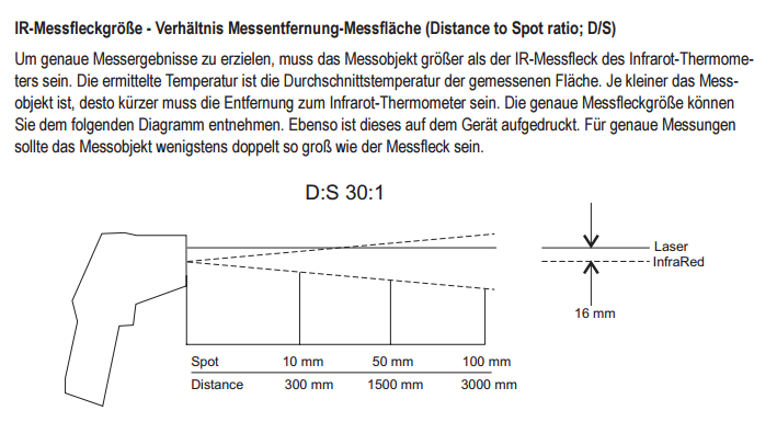

Der Laser ist zum zielen. Aber bei einem so geringen Abstand zeigt er
aber nicht mehr dort hin wo der IR-Sensor hinguckt. Das nennt man
Parallaxenfehler.
Auch muss das zu messende Objekt größer (oder gleich groß) sein wie der
Messfleck. Bei dem IR900 mit einem Öffnungsverhältnis von 30:1 (was
schon sehr gut ist), ist bei 30cm Abstand die Messfläche 10mm. Okay,
sagen wir mal deine geschwärzte Lötkobenspitze ist so dick. Da trifft
aber selbst da der Laser  nicht mehr den Punkt wo gemessen wird. Bei den
billigen 12:1 ist das natürlich noch extremer. (siehe Bild aus der
Bedienungsanleitung des IR900, S. 10)

>> Durch diese Zieleinrichtung bekommst man schon sinnvolle
>> Messungen hin.
> Parallaxenfehler.
Genau so ist das, auf die Bratpfanne gerichtet ist der Parallaxenfehler
zu vernachlässigen, meine 3mm-Lötspitze (WMRP) trifft der ganz sicher
nicht.
Ich habe hier ein IR mit 30:1, werfe mal den feinen Weller an ... und
messe irgendwas, mit der Temperatur der Spitze hat der Anzeigewert
jedenfalls nichts zu tun.

Persönliche Seite #5032156
Dirk D. schrieb:
> Das was da als Infrared lens bezeichnet ist ist der Sensor.
> das was als Infrared Sensor bezeichnet ist ist der Laser.
Nein. Der Laser ist komplett überflüssig, der ist nur eine vage
Zielhilfe. Den kann man auch einfach ausschalten.
Die Größe des Messbereiches ist direkt linear vom Abstand abhängig, auf
dem IR-Thermometer sollte auch eine entsprechende bemaßte Skizze
aufgedruckt sein.
Hier https://cdn-reichelt.de/bilder/web/xxl_ws/D100/PEAKTECH4965L.png
sieht man das recht gut.
Bei diesem Gerät hat der Messfleck bei 30cm Abstand schon einen
Durchmesser von 25 mm.
Bei anderen Geräten steht beispielsweise 1:10 drauf, da hat der
Messfleck bei 30cm Abstand einen Durchmesser von 30mm.
Da braucht man zum Zielen keinen Laser.
Gast #5032167
Cyborg schrieb:
> Was glaubst du warum in dem Gerät ein Laser verbaut ist?
> Messungen hin.
Guck dir mal das Diagramm (seitlich auf dem Gerät) für den Durchmesser
der Messfläche an. Wie willst du mit einer Lötspitze dieses Gesichtfeld
halbwegs homogen ausfüllen?
