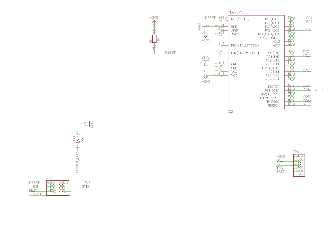

Hallo Leute,
Ich hab ein riesen Problem, Ich kann meinen Atmega88PA nicht
programmieren. Ich bekomme immer den Fehler mit ATMEL ICE: Failed to
enter programming mode. ispEnterProgMode: Error status received: Got
0xc0, expected 0x00 (Command has failed to execute on the tool)
Die Schaltung findet Ihr im Anhang. Ich komm da nicht mehr weiter.
Sollte eigentlich mit Internal Osc. laufen.
Was mache ich falsch? bitte dringed um hilfe.
ICE funktioniert tadellos mit ATMEGA328PA
ISP Connector völlig falsch belegt.
Für eine einwandfreie Betriebssicherheit fehlen
Abblock-Kondensatoren. Es ist kein einziger vorhanden.

von Gert (Gast)
Nein ist es nicht:
Den ICE Stecker hab ich so umgepolt/gesteckt das er passt.
Der im Eagle verwendete Chip ist gleich dem Atmega88PA von der
Pinbelegung.
Nein es ist nicht das gleiche Board wie beim ATMEGA328P
Gelötet wurde Professionell mittels Heißdampfofen. Die Verbindungen
wurden überprüft.
Ich verstehe einfach nicht warum dieses Ding mir nicht im geringsten
Antworten will. SPI Frequenz ist 125kHz.
Wenn ich nicht schon Stunden gegoogelt hätte würde ich hier nicht
fragen.
So wie du den Schaltplan gezeichnet hast glaube ich dir
diesbezüglich nichts (mehr). Klarer Durchblick ist anders.

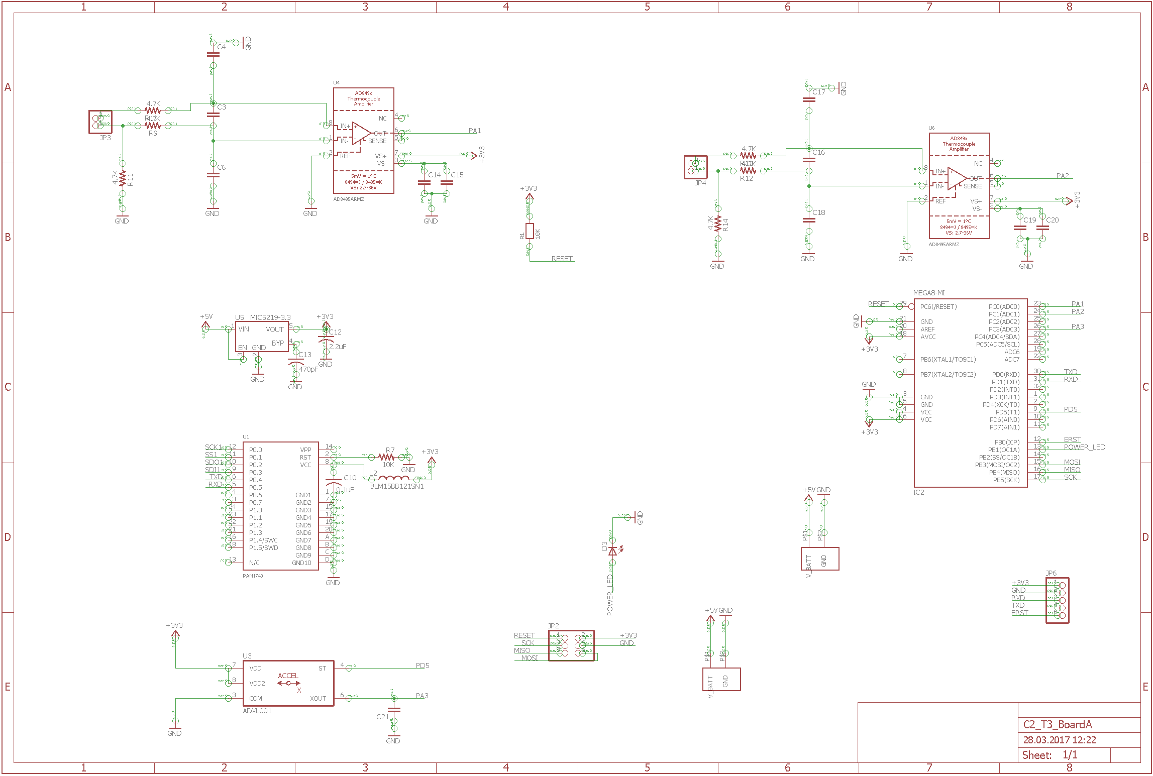

von Gert (Gast)
Bevor es jetzt wieder heißt warum ich nicht die ganze Schaltung poste.
Hier die Schaltung.
> Hier die Schaltung.
An den wichtigsten Stellen fehlen Abblock Kondensatoren.
Am Spannungsregler Eingang braucht es ganz sicher einen
Kondensator.

von Gert (Gast)
Funktioniert perfekt. Danke Fuse Bits waren falsch

von Gert (Gast)
externe Taktquelle und schon läuft es.
