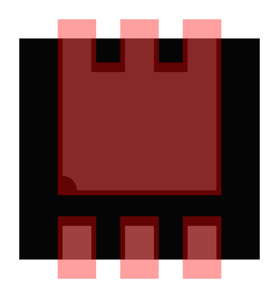

ich wollte mir gerade eine EAGLE Bibliothek zum DMP2018LFK (P-Kanal
MOSFET) erstellen, hab mir dazu die Package Outline Dimensions und das
Suggested Pad Layout aus dem Datenblatt hergenommen:
https://www.diodes.com/assets/Datasheets/DMP2018LFK.pdf
(Seite 6 von 7)
Nur hier passt das Pad Layout nicht mit den Outline Dimensions zusammen.
Allein schon "Y3" ist größer als "E", diese Werte müssten doch ident
sein?
Vielleicht hab ich nur einen Denkfehler und jemand schafft es Licht in
die Sache zu bringen.
Wünsche Euch noch einen schönes Sonntag!
Liebe Grüße
> sein?
Das PAD-Layout ist deshalb größer, weil Du das Ding u. U. ja auch noch
(hand)löten willst.
Moderator #5031243
Das sieht doch ganz gut aus. Dass die Pads nach außen etwas mehr
überstehen, erleichtert auch die visuelle Prüfung der Lötung. Hast du
Angst, dass der Überstand zuviel Platz beanspruchen könnte? Er beträgt
ja gerade mal 0,2 mm, also etwa zwei Haaresbreiten.
