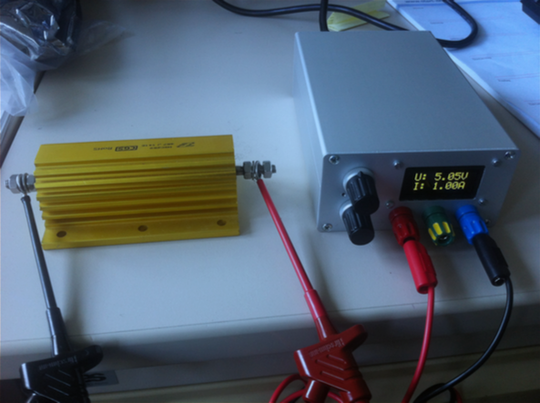

von M. K. (sylaina)
Ja, die Größe war bei mir der Hauptgrund warum ich mir selbst ein
Labornetzteil gebastelt (will nicht "gebaut" sagen) habe. 105 mm breit,
54 mm hoch und 160 mm tief ist das, was dabei heraus kam. Nur wars nicht
ganz so preiswert, materialmäßig komm ich auf rund 70 Euro (das
OLED-Display hat mit 20, oder waren es 25 Euro, ordentlich rein
gehauen), ich hab in das Projekt bestimmt aber zehn mal so viel versenkt
aber auch einiges gelernt dabei.

von Luca E. (derlucae98)
Sieht interessant aus! Gibt es auch Bilder vom Innenleben?
