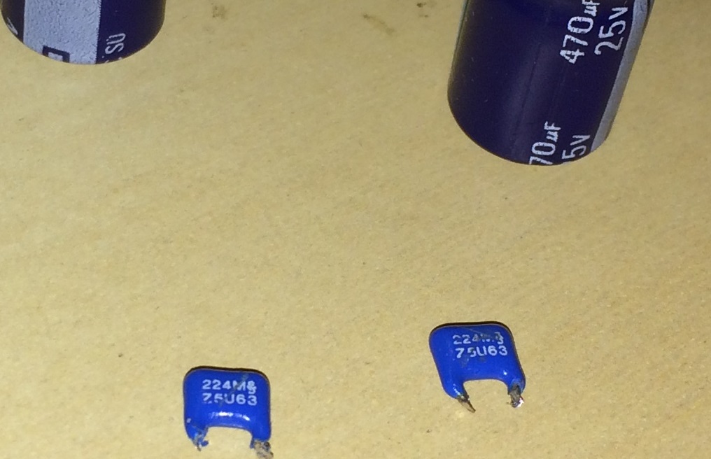

OP (Firma: HTW) #5253448
nach sehr langer Zeit bin ich dazu gekommen mir das Videoboard mal
anzusehen, zu diesem Zeitpunkt ging es garnicht mehr und machte nur ein
unentzifferliches Bild. Ich habe nur ein paar "verdächtige" Lötstellen
aufgefrischt, 4 x 470µ Elkos gewechselt und 2x 220nF Kerkos (erstes
Bild) die auch "verdächtig" aussahen gegen frische ersetzt, die
seltsamen Spuren sind jedenfalls nicht von mir.
Eingeschaltet und funktioniert (bis jetzt zumindest)... Nur für den
unwahrscheinlichen Fall das jemand auch das Problem hat...

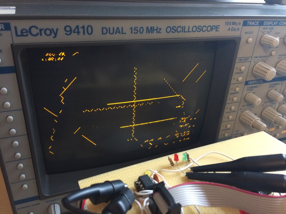

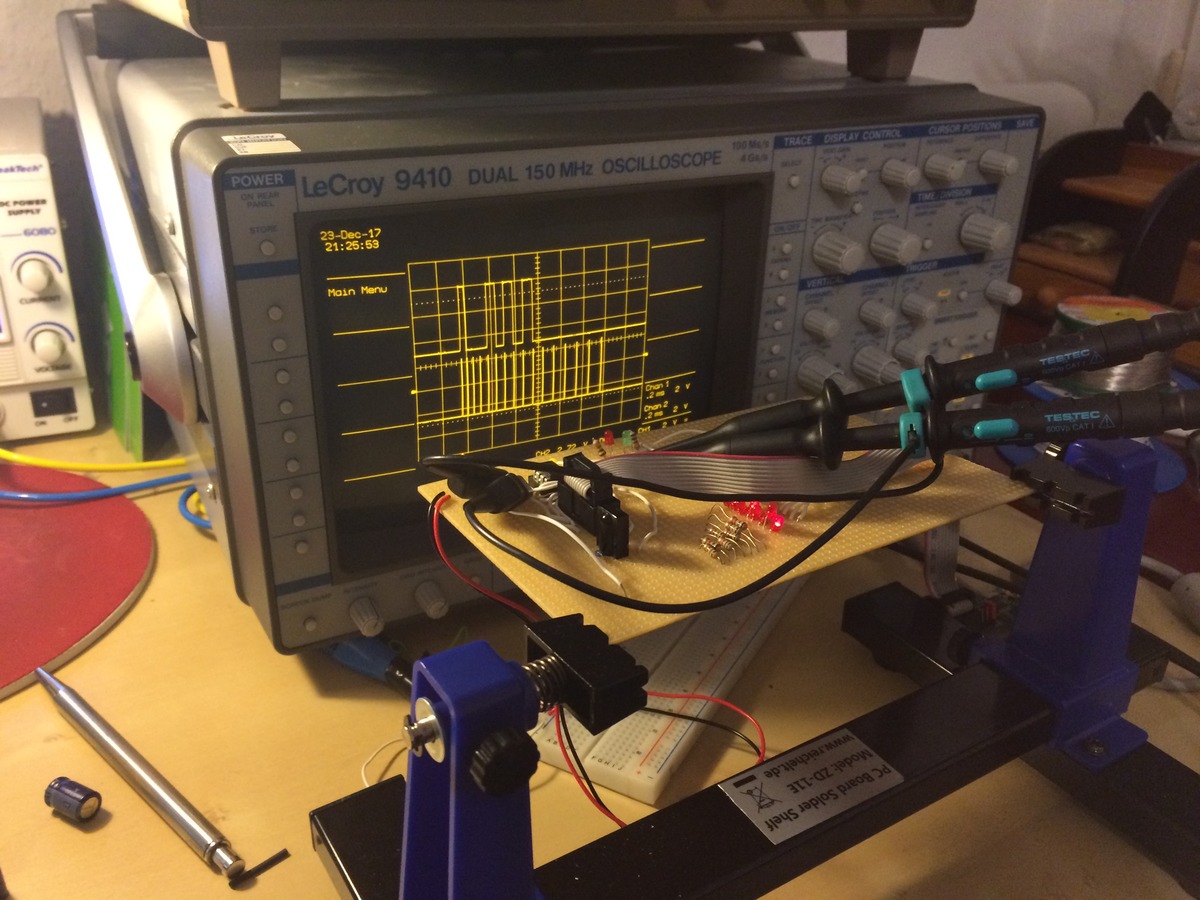

OP (Firma: HTW) #5253799
Leider habe ich mich zu früh gefreut. Heute bei etwas kälterer
Umgebungstemperatur das Lecroy gestartet und der Fehler ist in voller
Pracht wieder da :( Die Fehlersuche geht also weiter, werde wohl mal die
restlichen Elkos ersetzen.
Wenn Jemand noch Lösungsvorschläge hat, immer her damit.
