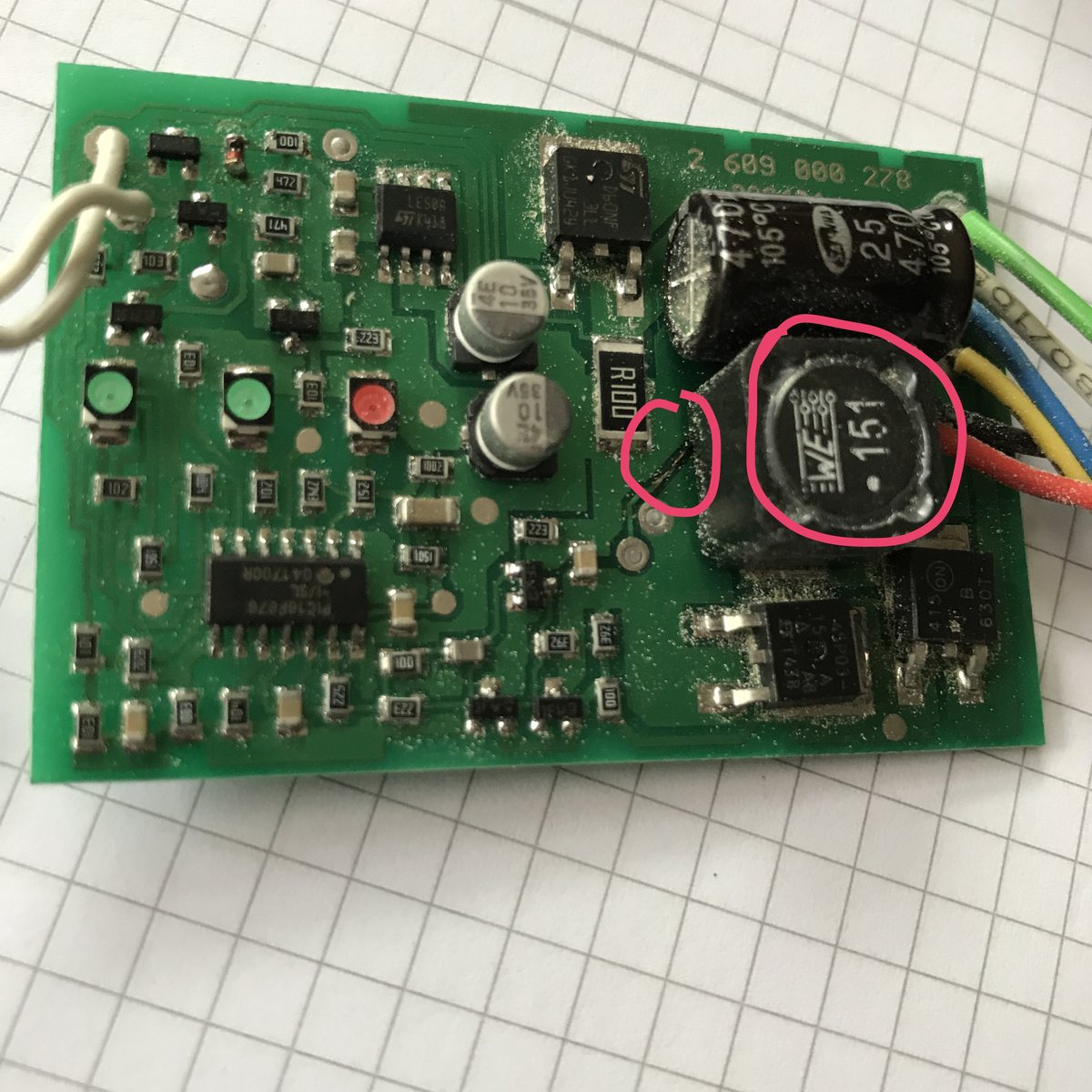

die Platine meiner Schleifmaus ist kaputt (Bild linker Kreis). Um das zu
reparieren muss wohl das Bauteil (rechter Kreis) ausgelötet werden
(nebenbei: was ist das überhaupt?).
Wie gehe ich da am besten vor? Das ist leider nicht through-hole.
Danke!
Einen Pad mit Lötkolben anheizen solange bis Lötzinn
flüssig ist, dann ein paar zehntel Millimeter das Bauteil
auf dieser Seite mit Schraubenzieher-Klinge (oder ähnliches)
abheben.
Auf der anderen Seite wiederholen.
Beiden Seiten wechselseitig so behandeln bis Spule voll-
ständig beidseitig vom Lötpad getrennt ist.
20Euro plus online DHL rückfrankiert mit ins päckchen.
mach ich Dir heile...
Aber mal im Ernst: der Leiterzug unter/neben der Drossel geht ja nicht
ohne Grund kaputt!
