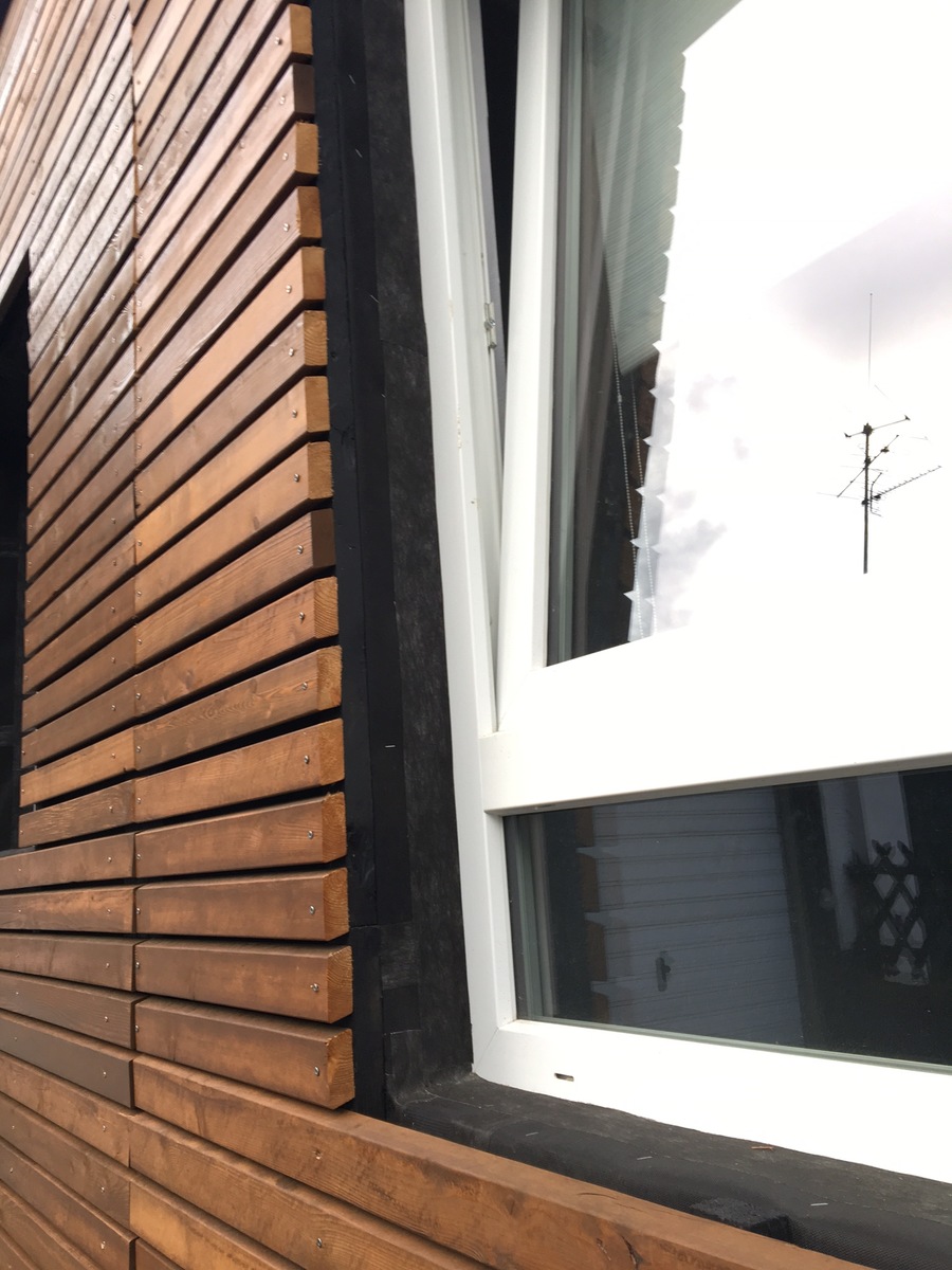

ich bin auf der Suche nach Plastikverkleidungen für Fensterrahmen. Mir
fehlen die Fachbegriffe - was ich machen will, ist den Abschluß zur Wand
zu verkleiden damit die Fassadenfolie nicht mehr sichtbar wird.
Plastik, weil es sich vermutlich einfacher verarbeiten lässt. Der Rand
ist nicht ganz eben, dh es müsste im Winkel noch vorne um das Holz
gehen, damit ein sauberer Rand entsteht.
Wo bekommt man sowas?
Danke

Bei mir haben die einfach Bretter drangenagelt, um das abzudecken. Das
Holz ist das Gleiche wie an der Fassade. Sieht eigentlich ganz gut aus.
Die Fensterbank aussen ist Aluminium, das ist Sch..., denn das macht
Lärm bei Regen.
Gruss
Axel

habe ich auch schon dran gedacht - allerdings kann ich nicht das gleiche
Holz nehmen, weil wir nur diese Rhombusschalung haben - die sind mir am
Fenster mit den knapp 2cm zu dick. Da müsste was flacheres hin.

Wer hat das verbrochen?
Wenn ich eine Rombenschalung anbaue muss ich mich auch um die Anschlüsse
kümmern.
Normalerweise baut mann da Bretter aus dem gleichen Material dran.
Du wirst auch Probleme mit der (Alu?)-Fensterbank kriegen weil unter dem
Fenster kein Platz mehr ist.
Da müsst eine Falz sein in der die Fensterbank eingreift.
Wenn du die Fensterbank einfach davor packst verdeckst du die
Ablauföffnungen.
Absoluter Pfusch!

Wenn du wirklich Kunststoff nehmen willst, tu das doch. Ich persönlich
(und so habe ich das bei mir gelöst), würde das Holzthema fortsetzen und
auf die Tragkonstruktion rechts und links vom Fenster Holzbretter
einpassen und schrauben, ebenso oben am Fenstersturz. Fensterbrett passt
auch in Holz, wenn du das etwas gegen Feuchtigkeit präparierst
(lackieren).
Allerdings solltest du, wenn du in der Natur wohnst, an Ameisen, Bienen
und Wespen denken, die gerne da rein kriechen und sich im trockenen
Bereich Nester bauen. Es kann also nicht schaden, mit Silikon oder
Schaumstoff Streifen zu ziehen, so das die Ritzen dicht sind und darauf
dann die Abschlussbretter schrauben.

Es sollte optisch zu deinem passen, du weisst am besten, was du verbaut
hast. Die Stärke ist hier nicht wichtig, 8-10 mm reichen sicher. Nur
Ritzen musst du vermeiden wg. der o.a. Tierchen, die Bretter sollten
also sauber eingepasst sein.
Da mein (Aluminium-) Haus mit den handelsüblichen Profilbrettern
verkleidet ist, habe ich die auch am neuen Fensterausschnitt benutzt,
das Fenster wurde bei mir nachträglich ins Haus eingesetzt. Das heisst,
ich habe Kiefer und dieses dann mit Carbolin soweit imprägniert, das es
dem alten Farbton nahe kommt.
Im Prinzip das gleiche wie bei dir: alte Bausubstanz nachträglich mit
Hartschaumplatten auf einer Holz-Trägerkonstruktion isoliert. Die
Dämmfolie habe ich etwas überstehen lassen und dann mit der
Fenstereinfassung eingepasst.
