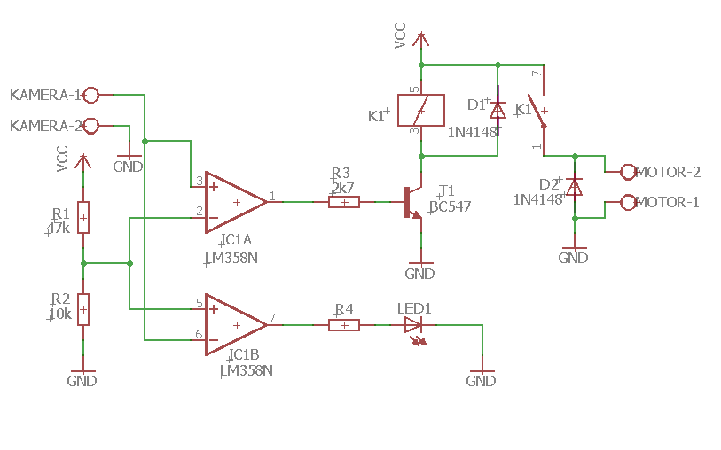

Hallo
Ich arbeite einige Zeit an einem Bastelprojekt bei dem es darum geht,
dass beim Auslösen einer EOS Kamera, ein Motor zum stehen gebracht wird.
Die EOS gibt 3,3V aus, und beim auslösen eines Bildes wird die Spannung
auf 0V gezogen das soll detektiert werden und der Motor entsprechend
abgeschalten werden.
Ich habe das mit folgendem Schaltplan bereits prototypisch realisiert,
wollte jedoch um eure erfahrenen Tipps und Warnungen bitten.
Der Grund warum ich einen OPV als Komparator verwende ist der, dass der
Pin der aus der EOS kamera kommt, keine Last treiben darf. Wenn ich aus
dem Pin mehr als ein paar zig uA rausziehe, löst die Kamera aus.
Den Transistor vor dem Relais brauche ich, da der OPV nurmehr 3,5V
ausgibt und mir das Relais nicht ordentlich schaltet.
Das Relais zieht etwa 10mA.
Der zweite OPV soll eine LED gegengleich zum Motor schalten.
Vcc=5V
Ein Problem das ich noch habe ist, dass beim abstecken der Kamera der
Pin in der Luft hängt. Ein pull down widerstand jedoch entweder so klein
ist, dass die kamera auslöst, oder so hoch, dass der pin noch immer "in
der Luft" hängt (das relais toggelt wenn ich den Pin mit dem Finger
berühre).
Vielen Dank für eure Zeit und liebe Grüße,
Robert
> berühre).
Nen Pulldown brauchst du, aber mit ner Mitkopplung am OPV kann der dann
sehr hochohmig werden.
Robert R. schrieb:
> Wenn ich aus dem Pin mehr als ein
Wieviele µA sind denn toleriert?
Pulldown, warum down ? Was hält Dich davon ab, aus den 5V saubere 3,3V
zu regeln und über eine Schottkydiode einen PullUp anzuhängen?
Wenn die Kamera zuverlässig 3,5V liefert, wird sie sich an 3V von
rückwärts nicht stören.
Wenn das alles nicht genügt: Einen Schalter einbauen!
Der zweite Komparator erscheint mir überflüssig, die invertierte LED
kannst' auch am Ausgang des ersten OP realisieren.

Hallo Manfred,
Ich mess nochmal nach wieviele uA genau, aber die spannung wird sehr
schnell kleiner wenn man strom zieht.
Abhalten? Schlichtweg meine Unwissenheit hält mich davon ab ;-)
Derzeit will ich es über einen Schalter lösen da ich ohnehin woanders
einen brauche und dann gleich einen 2poligen nehme.
Da der lm321 nicht viel kleiner ist als der lm358, fiel mir bisher keine
alternative Lösung für die LED ein, die weniger platz verbraucht als die
2 Pins mehr ;-)
Ich lausche gespannt deiner Idee für die Led :-)
