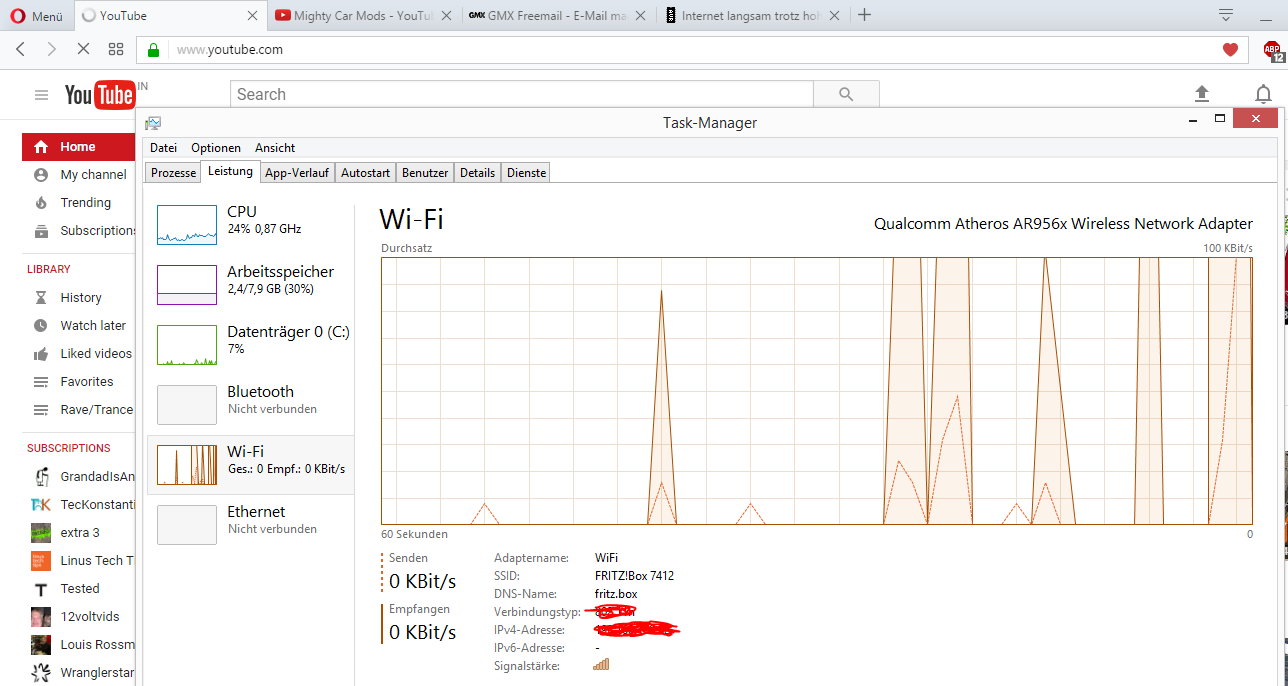

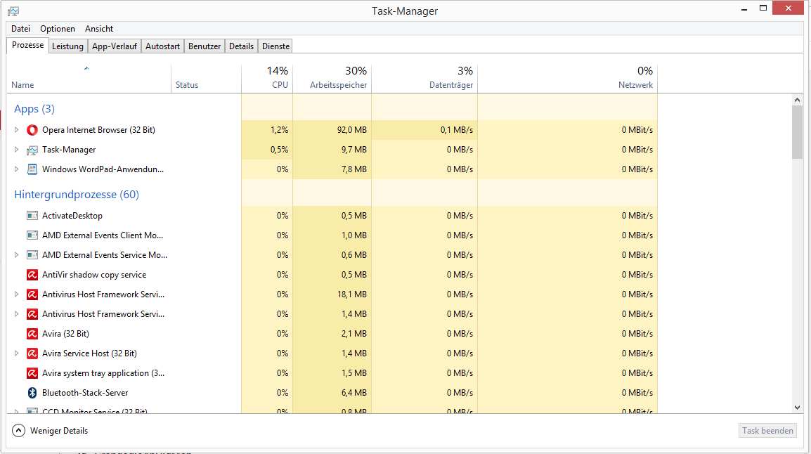

ich habe folgendes Problem:
Die Internetseiten bauen sich total langsam auf. Um ein Youtube Video zu
starten dauert es 30-60 Sekunden, bis ich weit genug auf der Seite
navigiert bin und es geladen hat. Läuft das Video dann auch los, ist
selbst 1080p kein Problem. Solange ich nicht vorspule. Um auf wetter.de
mal kurz was nachzuschauen benötige ich 30 Sekunden minimum, bis alles
geladen hat.
Und das alles trotz >35MBit/s download.
Das Problem liegt nicht am Netzwerk (W-Lan), denn ich habe es auch in
anderen Netzwerken.
Der Übergang zu dieser Situation kam schleichend und langsam innerhalb
etwa 6 Monate.
Folgendes "Setup" habe ich:
Acer Aspire E1-572G
Windows 8.1 64 Bit
8GB Ram und davon jederzeit genug verfügbar
i5-4200U Prozessor
Internetbrowser:
Opera 45.0
(Chache leeren hilft nicht)
Ich bin total ratlos und die Vorschläge die ich durchs googeln gefunden
habe sind nicht mehr anwendbar da sich Opera alle paar Monate
aktualisiert.
Andere Browser sind genau so lahm auf diesem Laptop. Malwarescanner und
Antivirenprogramm lass ich regelmäßig mal durchlaufen. Funde gab es sehr
selten und auch eher harmloses Zeug.
Wäre für jeden Ratschlag, Tipp, Idee,... sehr dankbar.

Wenn ich da 6 Dienste von Antivir sehe, wäre meine erste Reaktion den
Mist zu deaktivieren und dann weiter zu sehen!
Dann vllt. mal mit echtem LAN-Kabel versuchen, in WLAN-Netzen ist der
Speed erfahrungsgemäß viel langsamer oder andere Nutzer teilen sich
deine Bandbreite und du bekommst nur einen geringen Teil davon?
Das kann man im Router auch einstellen oder im WLAN- Adapter sich seine
Ü-Rate ansehen.
Die richtigen und aktuellen Treiber für den WLAN- und LAN-Kram sind
installiert, die benachbarten Funknetze stören nicht deine Verbindung?
Deine Festplatte macht auch alle Aktivitäten online voll mit, denn wenn
die hinterher läuft, bleibt der Browser auch so lange stehen, bis sie
wieder synchron arbeiten!
