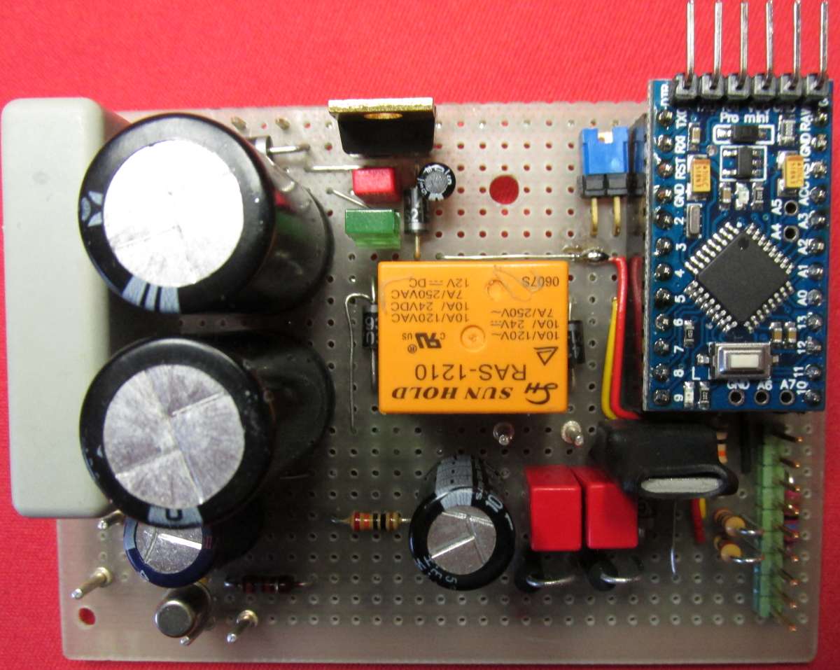

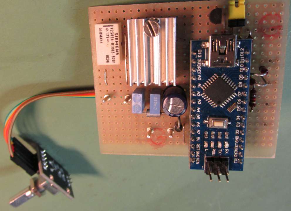

Dann frage ich nochmal nach, warum Du unbedingt diesen Monsterarduino
UNO stapeln willst. Ich selbst habe seit Jahren keine Platine mehr
layoutet und es vermieden, mich CAD zu nähern. Ich baue meinen Heimkram
auf Lochraster.
Den Uno hatte ich zum Lernen, fertige Aufbauten mache ich mit dem Nano
vom Chinesen oder sogar mit einem ProMini, den bekommt man wie ein
großes IC bequem mit auf die Platte.
Falls Du Bedenken hast: Ich habe bislang alles, was für den Uno
publiziert wurde, klaglos auf den Nano in Gang bekommen!
