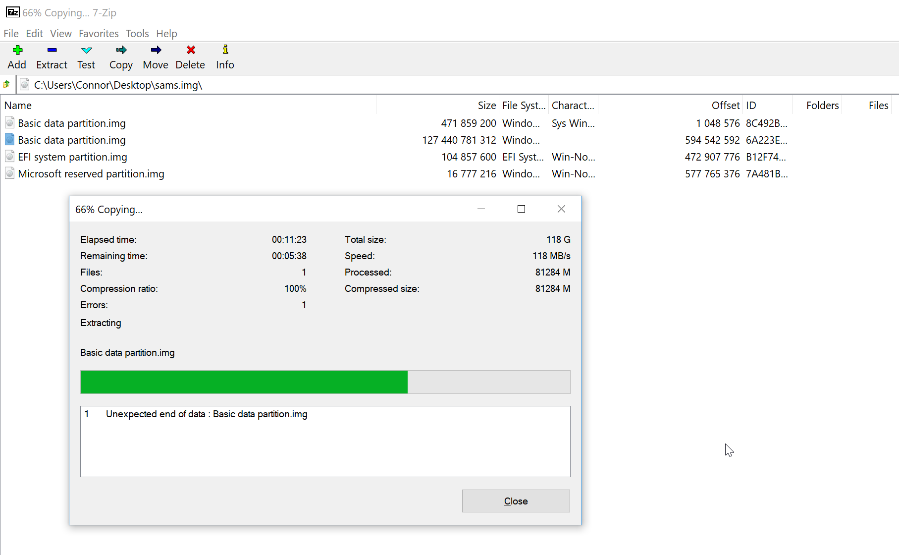

Ich habe vor einigen Monaten ein WIndows 10Tab gekauft, Bitlocker wurde
aktiviert, den Key habe ich. Irgendwann habe ich von der SSD ein Image
erstellt. Ich möchte nun Dateien aus dem Image wieder herstellen. 7Zip
bricht mit einer Fehlermeldung ab. Ist das Image auch mit Bitlocker
verschllüsselt? Wenn ja wie kann ich nun Daten extrahieren?

Gast #5036093
die erweiterung ist img. leider kann ich mich nicht mehr an das
verwendete progrmam erinnern...
wenn ich das image mit 7zip öffne sehe ich 4 darin enthaltene img,
wahrscheinlich nach partitionen aufgeteilt:
basic data partition.img
EFI system partition.img
Microsoft reserved partition.img
ich kann die erste, dritte und vierte problemlos entpacken. bei der
zweiten, die mit 127GB die größte ist, bricht 7zip mit einer
fehlermeldung ab

#5036703
Das sieht nach einem gewöhnlichen raw image aus, wie man es auch mit dd
erhält. Starte mal eine linux live CD und versuche es dort zu mounten:
$ sudo su
# losetup  --show -fPr /pfad/zum/image.img
/dev/loop0
# ls /dev/loop0p*
/dev/loop0p1
/dev/loop0p2
/dev/loop0p3
/dev/loop0p4
# mkdir /mnt/datas
# mount -r -o ro /dev/loop0p2 /mnt/datas/
# ls /mnt/datas/
Es ist aber immer etwas Glückssache, ob Windows Dateisysteme unter Linux
verwendet werden können. Und falls es dazu noch verschlüsselt ist stehen
die Chancen nicht gut.
